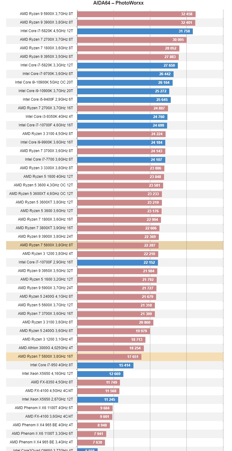

pred-ok писал(а):
А почему попугаев так мало? Или это для одночиплетных - норм?
The KMS писал(а):
мне кажется у вас какой-то аппаратный затык в доске.
Да шо вы начинаете вот это вот... пугать... пришлось искать результаты CPU PhotoWorxx в интернете для Ryzen 7 5800X.
AIDA 64 Extreme Edition Beta
Результаты какого-то чешского сайта
Комментарий к файлу: Другой R7 5800X в CPU PhotoWorxx
Obzor.jpg [ 283.35 КБ | Просмотров: 773 ]
8T - 22 287 (типо с HT Off)
16T - 17 651 (типо с HT On)
Вот как тестировать надо! :)
Конфиг из обзора:
CPU: Он самый, дата - 2036SUS (у меня 2049SUS)
MB: GIGABYTE X570 I AORUS PRO WiFi (как бы не совсем дно, в отличии от моей жалкой, отстойной, никчёмной B450M D3SH v2)
RAM: G.Skill TridentZ NEO 2x8GB DDR4-3800 CL16 (понтовая с РГБТ в разгоне до 3800_CL14-14-14-32 1T)
SSD: Samsung 970 Pro (у меня тоже такой есть, ждёт своего часа когда я его распакую и поставлю в Dark Hero);
Windows: 10 Pro (x64)
А это уже у меня:
8T - 27 814\27800\27889
16T - 25 432\25437\25446
AMD R7 5800X3D, ASUS ROG Dark Hero, EVGA RTX 3080 Ti FTW3 Ultra, 4x 8GB Team Group Xtreem (3800@CL15-15-15-15-30_1T(55)|1.48V).

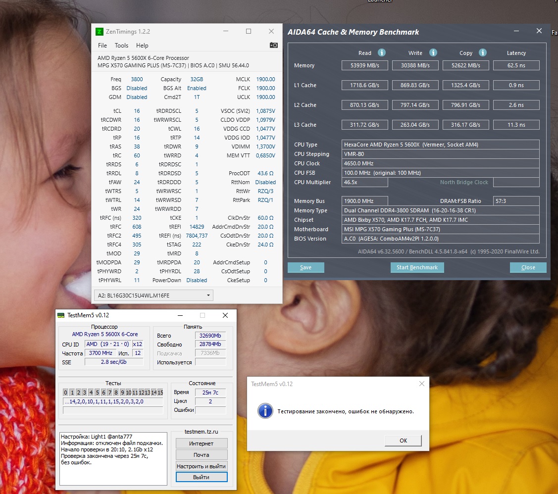

Выкладываю свои результаты
3800_1.jpg [ 326.81 КБ | Просмотров: 716 ]
9 5900Х, ASUS ROG Crosshair VIII Formula, BL2K16G30C15U4WL, fractal design ion+ 860p, PowerColor Red Devil 6900 XT
Регистрация: 20.09.2004
maddelff уж очень странные результаты..скорость записи в память в два раза ниже скорости чтения...

Регистрация: 04.07.2014
zorro2004 потому что это 5600х...

maddelff
Задержки на этих частотах и таймингах должны быть в районе 54.5 - 55.5 ns
Ryzen 5600x || Asus B550-F || G.Skill 2x8 gb 3200C14 || RTX 3600 Ti
Регистрация: 06.01.2005
fr@me
Не должны. На микронах это недостижимо.
