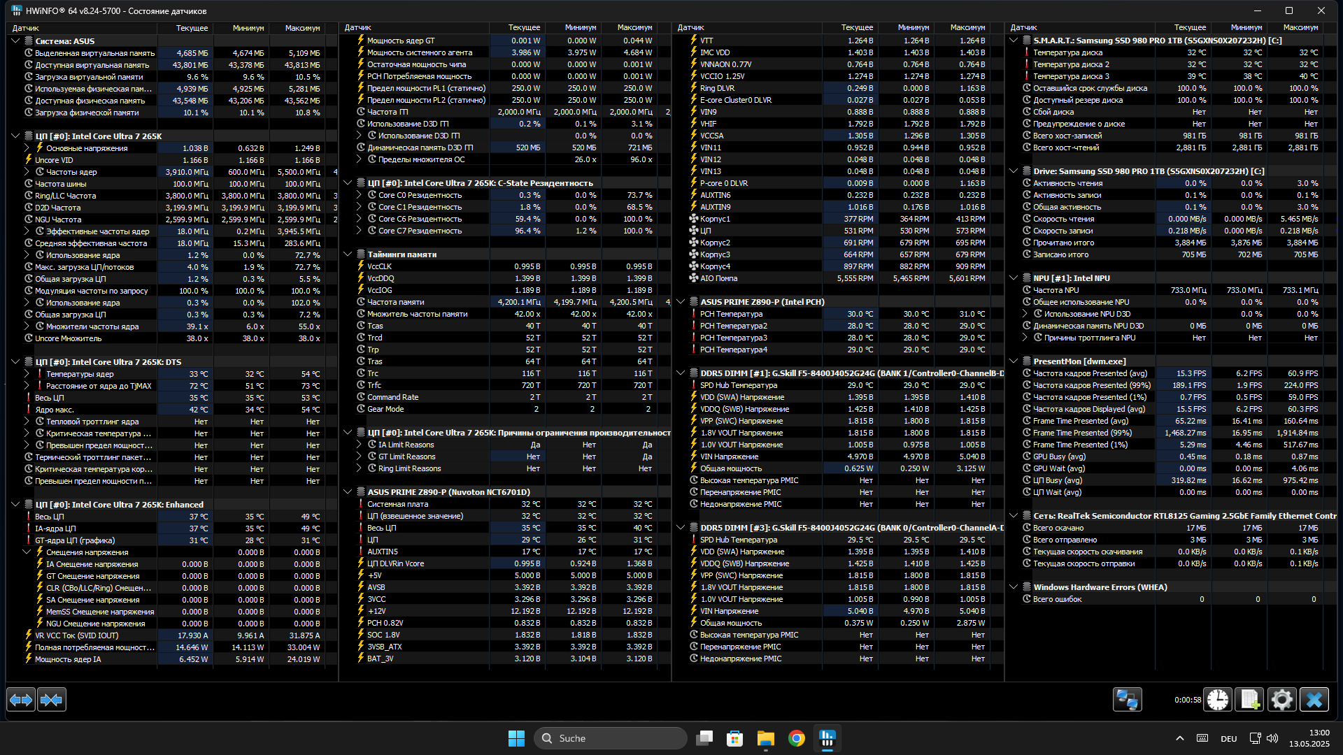

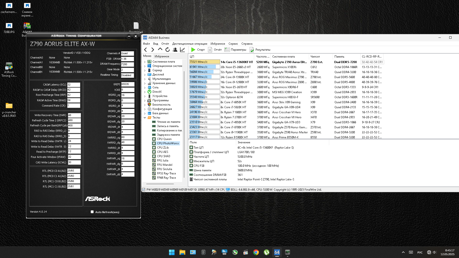

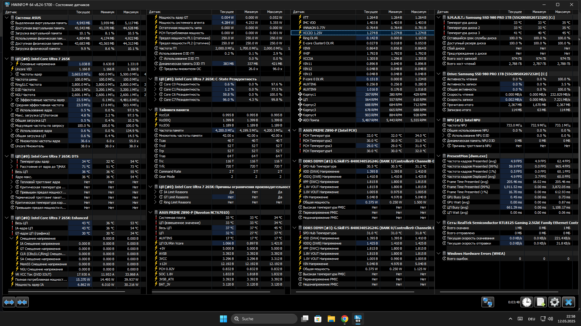

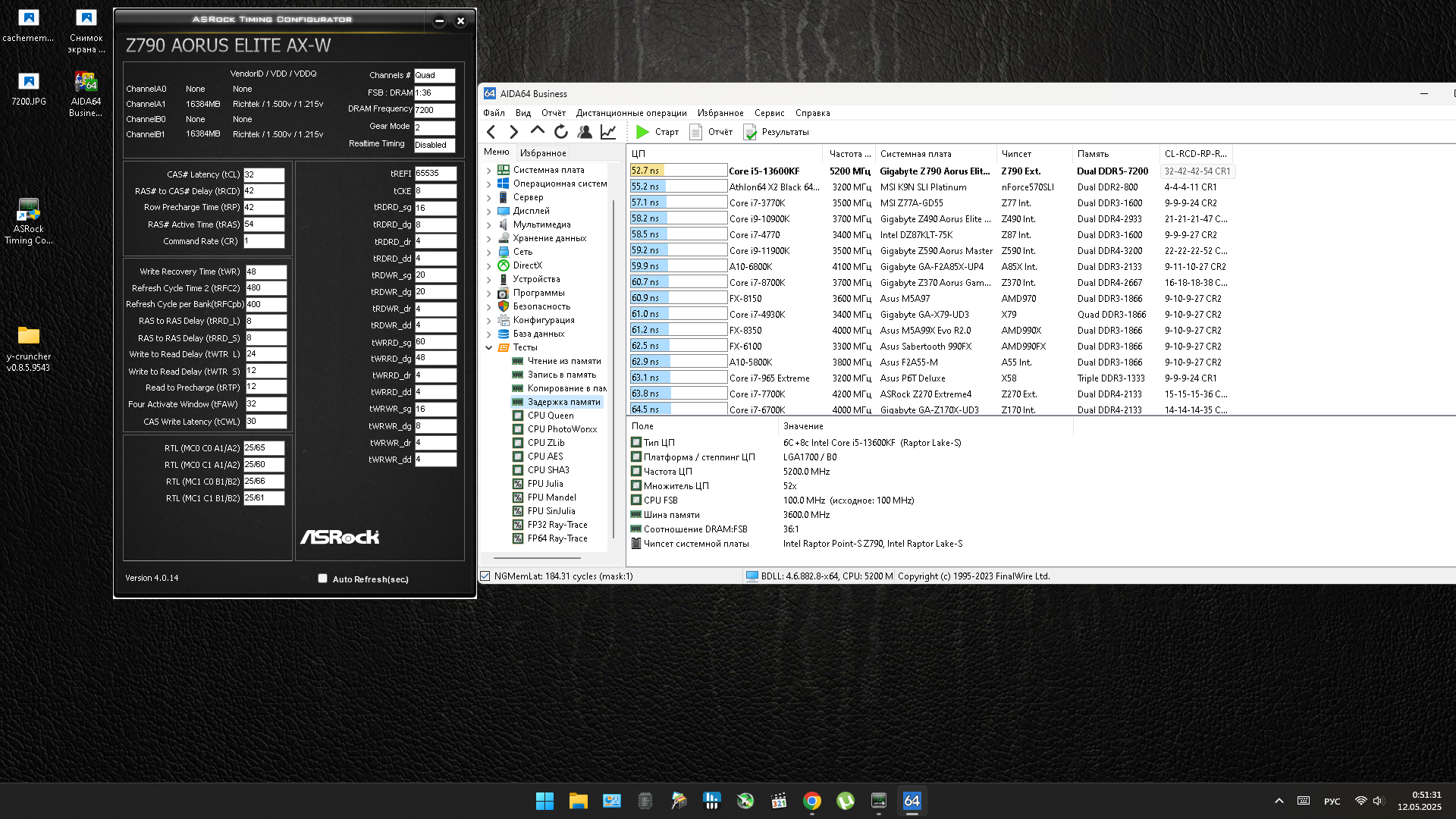

Mr_haitex писал(а):
что аида по памяти показывает
фотоворкс подрос на 3000 и в принципе все.для профита ринг надо гнать.комплексно подходить

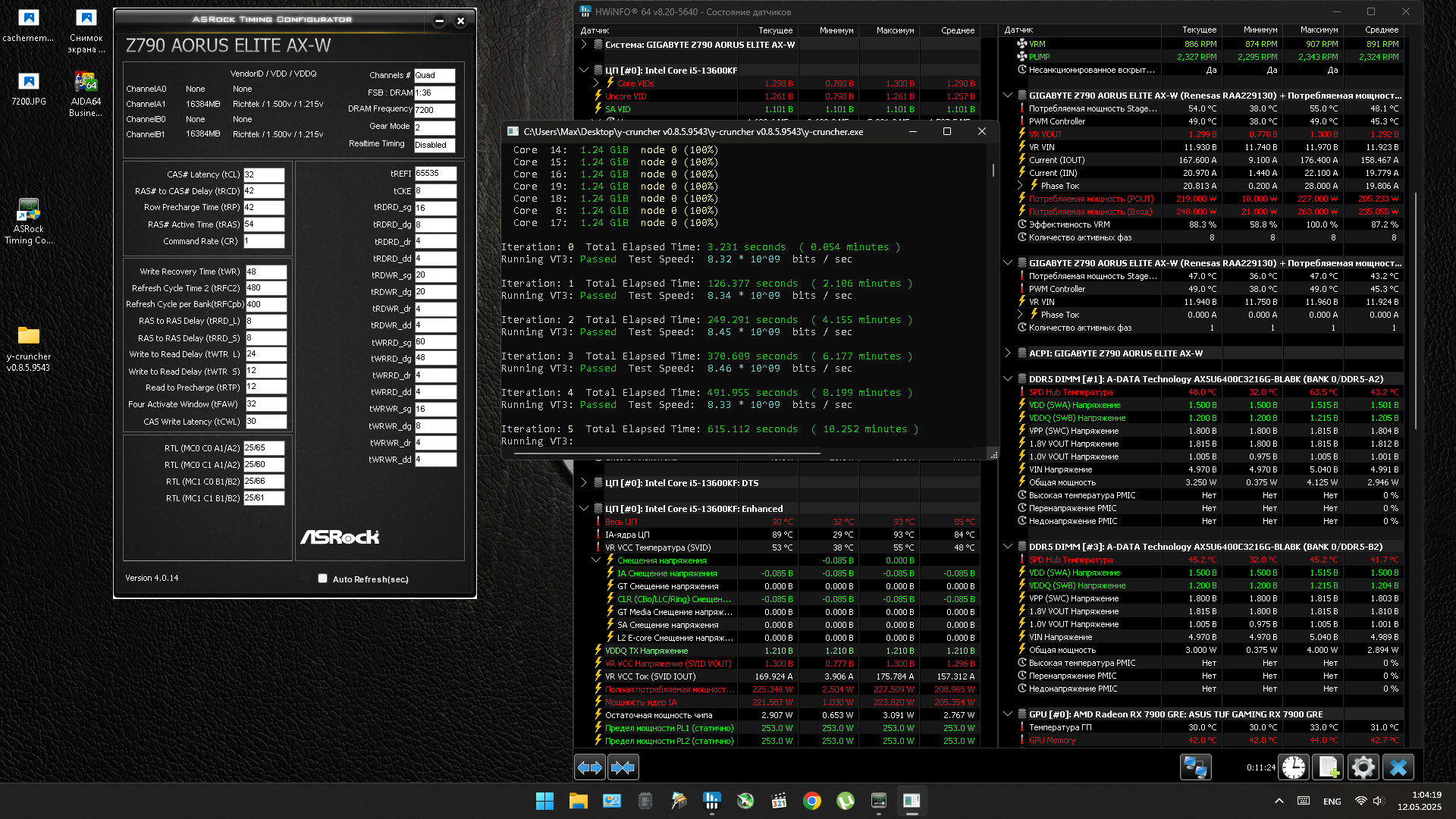

Добавлено спустя 17 минут 45 секунд:
48 градусов не слишком горячо в vt3 на памяти?
о максималка 63 подскочила :shock:

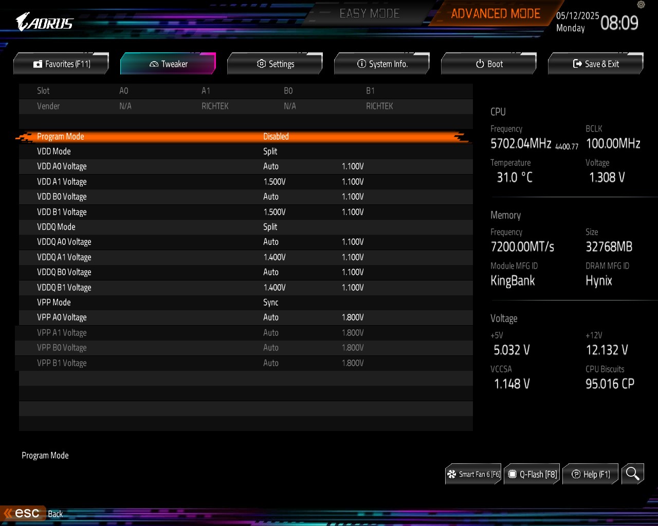

Если на планках не менялись радиаторы/прокладки то норм
Да и кстати у тебя не применяются напряжения vddq из за бага gigabyte, лучше напряжения ставить на каждый слот отдельно как на скрине, может быть и не мог в частоту до этого из-за бага
Напряжения.jpg [ 178.44 КБ | Просмотров: 2375 ]
нее.полный заводской сток от адаты:))
вот рядом хожу....догадался только program mode отключить:))
пробежался по вольтажам memori vddq и vdd с верху до низу.попробую седня вечерком на каждую отдельно.

max77 писал(а):
тренировку cpu vddq включать или нет?если подобрал вольтаж
Я почти все в авто оставляю (мнения разные) что касается настроек тренировки.
Ну да, на скрине vdd 1,5 а vddq 1,2в и это прям мало очень, в среднем эта разница 0,05-0,1 в зависимости от удачности, а у тебя аж 0,3, короче не правильно

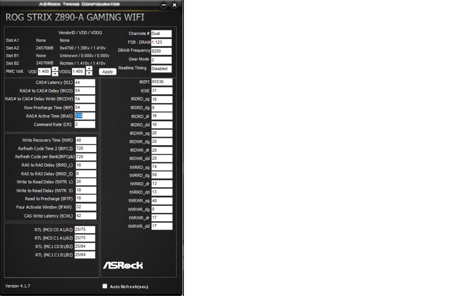

Приветствую. Поставил Arrow Lake на базе материнки Z890 Strix-A.
Смотрю температуры при игре в КП77 и вижу, что память греется до 53-55 градусов. Обдува памяти нет, корпус огромный, продуваемый, 3 вентилятора на вдув и один на выдув. Такая температура нормально? При тесте anta777 Intel DDR5 уходит до 61 градуса.
Настройки памяти прилагаю. Я немного снял разгон. Прилагаю скриншот Timing Configurator
timing.jpg [ 206.9 КБ | Просмотров: 1431 ]
Ну если вылетов и т.п. нет - считай норм, про деградацию памяти я не слышал. А так выхода два, обдув или такой:
https://forums.overclockers.ru/viewtopic.php?p=18474711#p18474711 :pardon:
12100f/ G.Skill 6000 UDIMM/ Z790 Apex Encore/ RTX 5080 Aorus master/ HX1000i
