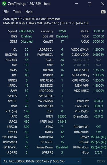

Прошёл тесты с такими настройками:
ZT
ZT 27.01.2026.png [ 38.68 КБ | Просмотров: 356 ]

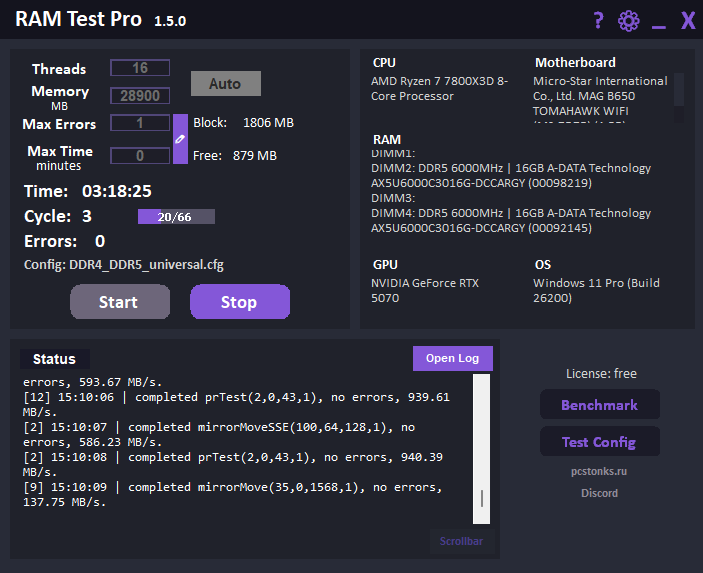

RAM Test Pro 3 часа 18 минут
RAM Test Pro 1.5.0 2 Cycles 3h18m.png [ 44.23 КБ | Просмотров: 356 ]

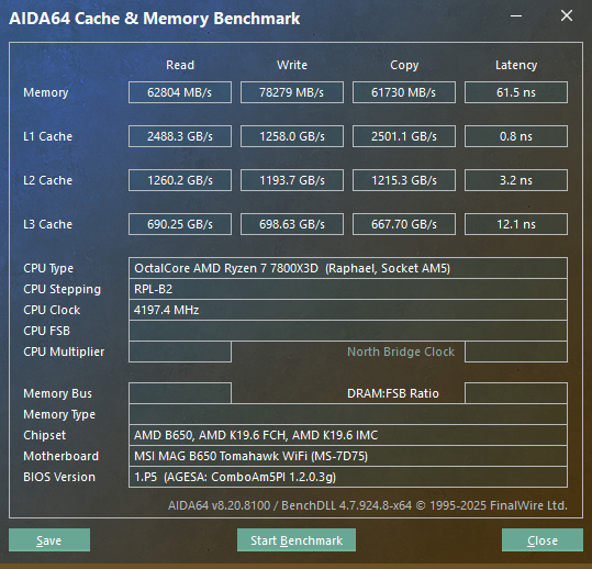

Тест Аида, безопасный режим
cachemem OC safe boot.png [ 247.96 КБ | Просмотров: 356 ]
Имеет ли смысл дальше пробовать ужимать тайминги до 36 или лучше просто частоту накинуть +200, прогнать и забыть?
Нужно ли что-то скорректировать в уже имеющимся конфиге?
MAG B650 TOMAHAWK \ Ryzen 7 7800X3D CO -25 \ RTX Zotac 5070 Solid OC \ ADATA 32GB DDR5-6200 MHz CL30 (AX5U6000C3016G-DCCARGY) \ Samsung 970 EVO Plus
