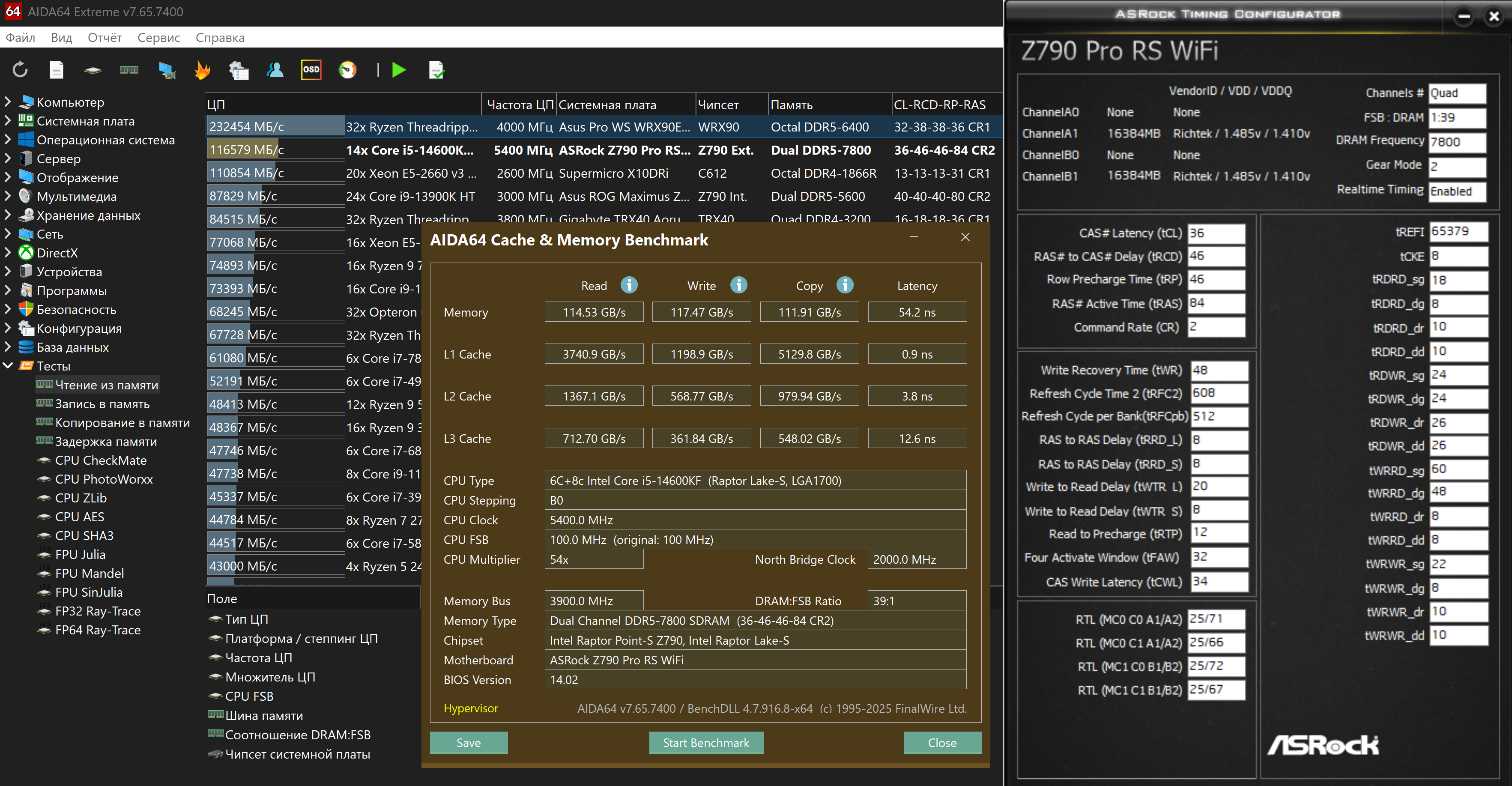

Всем привет! Купил (видимо зря повелся на ценник) KingBank DDR5 8000 MHz Sharp Blade Hynix M-die 2x24 ГБ (K5.01.FLM5KM9301). Первый раз пытался настраивать ДДР5.
На MSI z790 Edge Ti MAX c 14900k (5.8/ 4.4 1,27в без HT) без ошибок пока что получилось только на 7200 мгц, думал что будет больше. Если кто-то может помочь советом/подсказать - буду рад.
Для меня ддр5 еще темный лес, если я, допустим, взял тайминги/напряжения из обзора на подобные кингбанки и система запустилась на 7800, но выдавала ошибки и бсоды - то есть вероятность добиться стабильности на такой частоте или близкой к ней или лучше оставить 7200?
https://ibb.co/TMSbP9B1
14900k+Arctic LF3 420+MSI Z790 Edge Ti MAX+5090 Palit GameRock
Регистрация: 07.01.2020
Фото: 10
На скрине у вас для 7200 сильно распущены тайминги (высокие) Тайминги из обзора вы взять можете по сути, но вот напряжением заниматься придется, т.к. в первую очередь от него на ддр5 стаб зависит и на каких таймингах ехать (почитайте шапку темы и гайды ПАХТУНОВ М.Д. (T.ME/MAXYTECH), и конкретно по напряжениям продвинутый гайд CHiCHo. С последнего и начать.
Если память у вас едет на определенной частоте, но с ошибками, то 95 или больше %, что ее можно отстроить, конечно многое еще от матери зависит. Для примера, у меня достаточно простая мать с лимитом поддержки 7200, память вообще дешман самый 7200 34-42-84 сток, однако сейчас уже стабильно работает на 7600 34-44-84 и стаб (почти) 7800 36-46-84.....
Выставляйте первички на 8000К (если мать позволяет), Refi 65 и ищите напругу для стаба по гайду CHiCHo, затем допиливайте остальный тейминги. Хотя я использовал несколько иной вариант, сначала выставил все тайминги вплоть до четверичных на более менее стабильном напряжении (с ошибками), а затем искал нужную напругу "на готовое" и по карайней мере на 7600 нашел. Мне кажется так удобнее, т.к. если сначала найти напругу только с первичками, а затем жать остальное, то велика вероятность что напряжения нужно будет подбирать заново, но это имхо).
P|S на 7800 можно ориентироваться на такие тайминги (см. скрин). Wtr L/S на скрине по факту -4, АсрокКонфигуратор не правильно показывает, в биосе и HW 16/4.
1 7800 36-46-84.png [ 1.63 МБ | Просмотров: 494 ]
Ну, тут надо заметить, что эта МП - уникальное событие на рынке плат :-) 7600 на плате за 16к - это эксклюзив.

Согласен, кто то мне писал, что и 7600 не стоит пробовать на ней, однако я сначала завелся с 36-46-58, а теперь и экстрим проходит на 34-44-84 (при 34-42 синька при загрузке), ну и 7800 запускается... вылетов нет, даже в играх, однако в ТМ5 ошибки, как правило 1 за тест, нужно SA TX мучить, а может и vdd2, я его вообще не трогал, он в авто 1.396.
7600 работает стаб vdd|Q 1.48|1.39 (в HW 1.485|1.41), TX 1.39, vdd2 1.396, SA 1.1. На этой же напруге стартанул с 7800, есть мысли какое напряжение менять? Вплотную не занимался, попробовал SA на 1.3 вылеты, перезапуски....

sanskrit48 ну для 7800 и на память надо 1.51 где-то скорее всего. Когда уже близко к пределу, там рандом стаб. Надо тренить память несколько раз подряд, проще всего сменой СА. Например, 1.26 - неполный стаб, спускаемся вниз 1.255, тренька, потом 1.26 опять.
ВДД2 больше зависит от частот проца, чем она выше, тем выше придется поднимать вдд2. Проц 5300 и 5600 по вдд2 будут разные.
Тх на Асрок почти линейно себя ведет. Если он достаточный, то дальше крутим уже са/вдд2.
