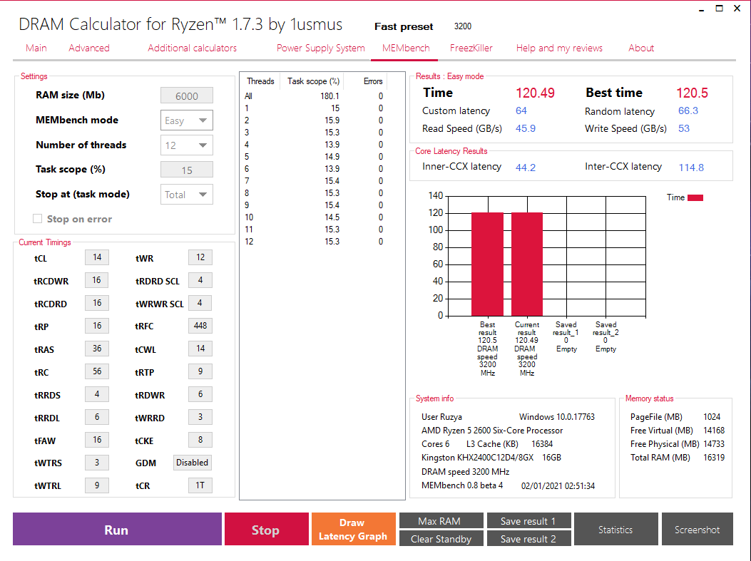

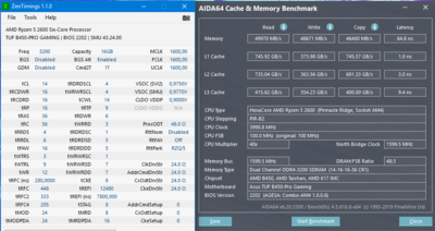

Товарищи эксперты, подскажите, есть ли какие нибудь недочеты по таймингам и т.д? Во время игры есть чувство что плавность хромает и мышь плавает
BENCH1.PNG [ 165.76 КБ | Просмотров: 1019 ]
BENCH2.PNG [ 64.43 КБ | Просмотров: 1019 ]
По тестам вроде все в хорошо, а вот в играх обратный результат
Система полностью стабильна.

Senkreel кое-что пережато. Попробуйте: tWRS 4, WTRL 10 (12), tRDWR 8. Ну и VSOC хотя-бы до 1.025 поднять. А может и до 1.05.

smt отключал? по таймингам twr 16 trtp 8 попробуй
Проходил линкс 20 циклов с объемом 43000, не было никаких проблем. Там у меня он даже с запасом для такой частоты, могу еще на 2 шага понизить и все так же стабильно без затуханий экрана, а вот с ProcODT выше 48 уже требует больше почему то. Автоматом мать ставить 53.3 на этой частоте и вольтажа на SoC уже не хватает который у меня сейчас, VDDP тоже с запасом, причем с большим
Всё остальное что сказали, попробую. Тоже были мысли что пережал некоторые тайминги

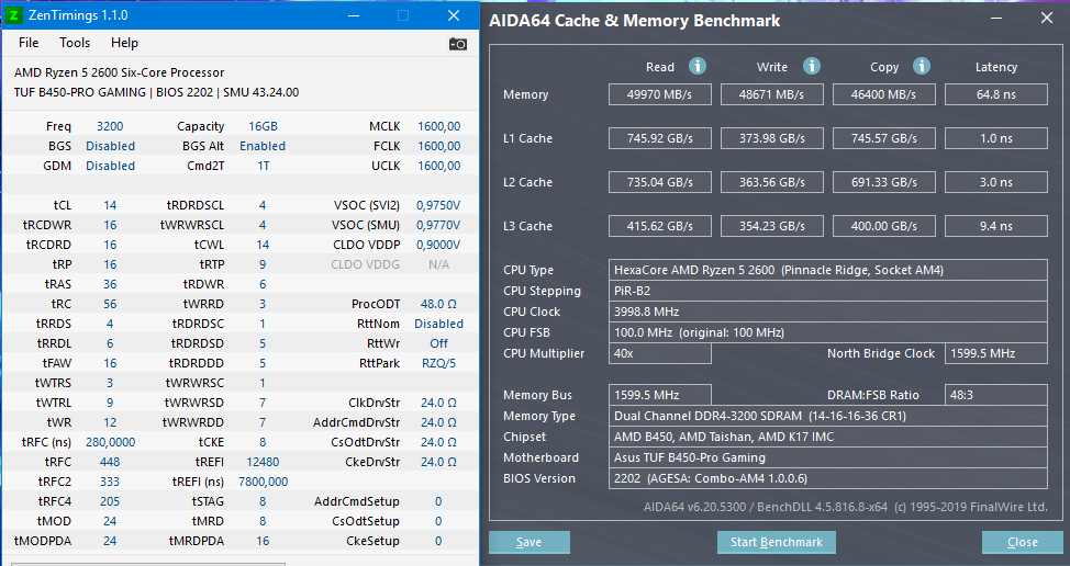

Нужен совет. Кто сталкивался с тем, что разгон памяти стабилен при тяжелых тестах(ставил anta777 extreme на 12 часов, ошибок ноль),но при этом в хроме тупо перезагрузка? Процессор в стоке.
Утром оставил комп. Прошло 12 часов с запущенным браузером, по итогу перезагрузка без ошибки и всё =(
Куда копать? Потому что какие тесты не запускаю, всё стабильно. Но хром тупит.
Тайминги
R9800X3D/PS120/RTX3080TIGR/32GB(ADIE)/MSIX670ETOMAHAWK/NGDP1000ATX3.1/2*ADATA9602TB/850EVO1TB/SKYHAWK4TB/WD40EZRZ4TB/LANCOOL3
Регистрация: 06.01.2005
Вольтажа на память накинь. 1.4-1.42
