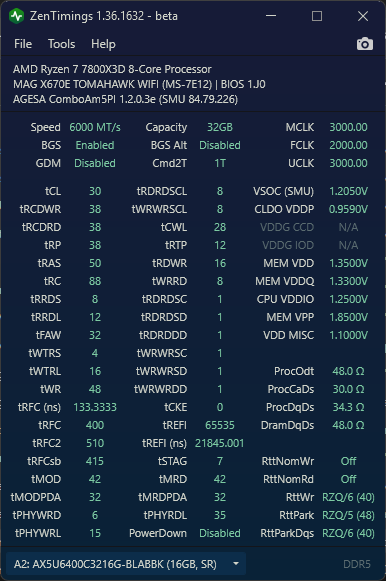

Andy-S Привет, не подскажешь по напряжению, хотел настроить не пережатый профиль (заимствовал напругу и таймеры от jagermeizter (спасибо)
С его напругой и тайминга FFTv4 падает на 6-ом сценарии, попробовал VDDP поставить на 0.950, падает на первом сценарии
Я правильно понял, что мне в VDDP нужно искать значение между 0.950 и 1.0 или у меня просто не тянет VSOC и нужно немного его поднимать а остальное не трогать?
У тебя m-die хуниксы скорее всего, rfc попробуй поднять до 460 и потестить, потом vddp 1.0. Хотя можно сначала vdd=1.38-1.4.
Вряд-ли vsoc больше про частоту. Курва случаем -30 не стоит?

Andy-S писал(а):
потом vddp 1.0.
Т.е. VDDP у меня на 0.950 должно поехать с 460 trfc по идее?

Batiated писал(а):
Курву не выставлял
Темпу ему макс. 75 поставь на тесты.
Добавлено спустя 4 минуты 19 секунд:
Пробуй сначала vdd=1.4 и протесть(темпу планок смотри), потом возвращаешь его на 1.35(если не оно) + rfc=460 и тестишь, потом оставляй rfc на 460 и добавь vddp до 1.0 и тести.

Регистрация: 25.01.2026
упало на первом сценарии FFTv4, темпа планок до 50
упало на втором сценарии FFTv4, темпа планок до 50
упало на третьем сценарии FFTv4, темпа планок до 50
Регистрация: 15.09.2009
Batiated gdm enabled, rfc=500, rtp=14, vddp=1.0, vdd=1.4, vddq=1.4, vddio=1.35 и проверяй. Если не, то сбрасывай память в полный сток на 4800, проц тоже сток(только огранич. 75 град) и опять проверяй FFTv4.
