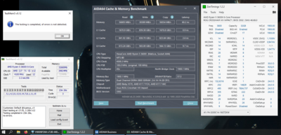

Kuja
У меня окошечко сейчас приоткрыто и вентиляторы на полную работают.
Память обдувается с обеих сторон типа.
https://i.imgur.com/7QAsJAC.png - сейчас вот так стоит иочень много ошибок в тесте 6 пошло.
Ryzen 9800X3D (PBO +200)
MSI X870E TOMAHAWK

Регистрация: 06.01.2005
b_wellington
Ты можешь поставить ровно? У тебя то меньше чем нужно, то больше.
Далее напряжение на памяти либо опустить на 0.01 либо поднять.
Регистрация: 09.06.2020
Откуда: ^ i am this cat
Kuja
Вот. Точнее никак не получается.
По VDIMM, если убавить 0.01 - компьютер включается в режиме диагностики.
Если прибавить 0.01, то ошибки сыпят не так интенсивно. Но это уже по hwinfo 1.46v получается. Слишком дохрена напряжения мне надо на cl15 видимо :(
1.46 с обдувом.
Попробуйте CL16. tCWL тоже в 16. Если ошибок не будет, то значит для С15 вам надо больше напряжение.
Можно еще tRC 60 попробовать
Сок можете вернуть на 1.05.

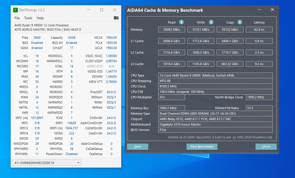

Регистрация: 20.09.2004
Господа, я все мучаю свою память, вопрос такой: насколько должно соблюдаться правило, что tFAW=4*tRRDS?
Сейчас у меня стоит tRRDS=6 и tFAW= 24. При tRRDS=4 начинаются периодические перезагрузки. Можно ли выставлять tRRDS нечетным?
Ну и еще выслушаю советы :)
Сейчас пока вот так
1.PNG [ 303.9 КБ | Просмотров: 6481 ]
