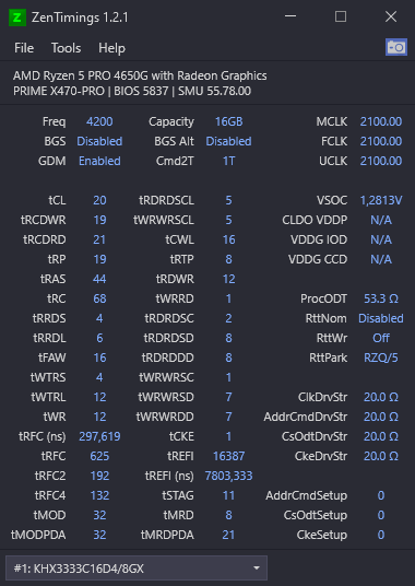

я вот свои кривые HyperX Predator 2x8GB DDR4 PC4-26600 HX433C16PB3K2/16 на b-die
3333 МГц, CL 16T, тайминги 16-18-18, напряжение 1.35 В поменял на зеленые kingston HP26D4U9S8ME-8 e-die
predator очень плохо гналась с конскими таймингами.
Добавлено спустя 11 минут 37 секунд:
взял память на тест у знакомого погонял и поменялся. гоняюсь не только за таймингами, но и частота мне тоже нужна
так как проц ryzen 4650g монолитный с новым контролером памяти и я на нём могу взять 4533 на soc 1.3v шиной infinity fabric 1/1 от этого я тоже должен
получить прирост. SOC voltage все же подрос, поскольку он питает не только контроллер памяти, а и всю периферию, связанную с интегрированным GPU. Оптимальное значение колеблется от 1,15 до 1,3 В без угрозы для кремния. Максимальная частота Infinity Fabric выросла до внушительных 2266 МГц.
сейчас гоняю зеленки и как закончу выложу. пока что на 4533 18 20 27 19
