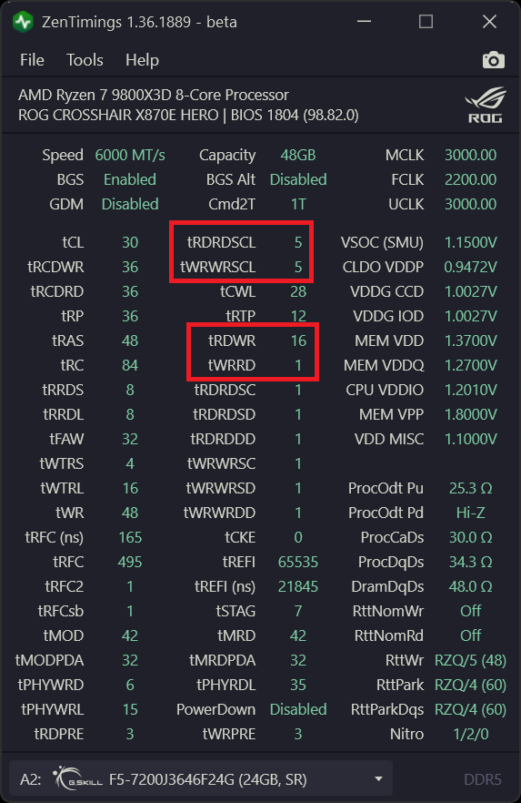

Возможно это
•MSI PRO X870-P• •AMD Ryzen 9800X3D•
•KingBank 6400 CL 30(2x16Gb)• •LG C4 48" TV
•RTX 4080• •Montech TITAN PLA 1000W•

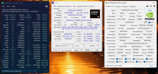

Интересно этот трюк работает с процессором ruzen 9 9950x3d где два чиплета.
Снимок экрана 2026-01-31 225224.png [ 666.45 КБ | Просмотров: 1033 ]

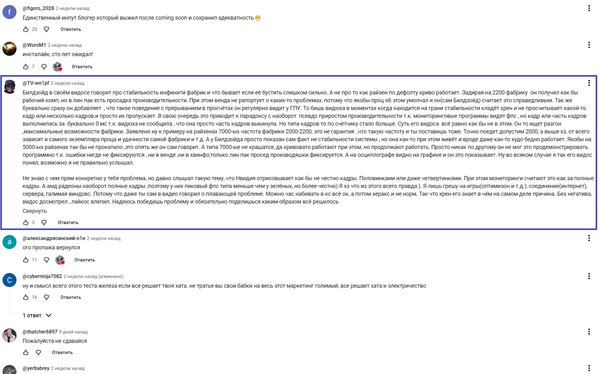

Аномальный инпут лаг, плавающая мышка и причем здесь XMP и EXPO = про инпутлаги на 9800x3d = стример ПАБГ горит на процессор 9800x3d где он его просто заменил с 7800x3d и в итоге регистрация попаданий у него стала хуже чем была на 7800x3d
https://www.youtube.com/watch?v=5GzT6RhBmaA

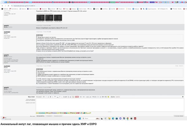

Скрин под видеороликом с хорошим объяснением:
3434534.jpg [ 462.19 КБ | Просмотров: 928 ]
В роликах затрагивается близкая мне проблема про инпутлаг, но про инпутлаг сильно не загоняйтесь и не надо включать никаких утюгов-)

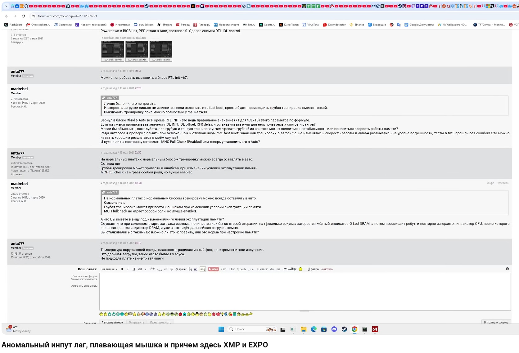

Чтобы меня как нонейма не заподозрили в том, что пишу чепуху и ЭМИ никак не влияет на оперативку и прочее, то про влияние разных факторов и про влияние электромагнитного излучения также писал anta777 и Buildzoid, а им уж точно можно доверять и также можно ознакомиться в инете или через нейронки о том, сильно ли влияет электромагнитное излучение и иные факторы на оперативную память и стабильность ПК в целом:
Скрин с пруфами из видеоролика "Аномальный инпут лаг, плавающая мышка и причем здесь XMP и EXPO":
https://youtu.be/5GzT6RhBmaA?t=302
https://forum.ixbt.com/topic.cgi?id=27:12309:1861#1861
34543543.jpg [ 354.29 КБ | Просмотров: 729 ]

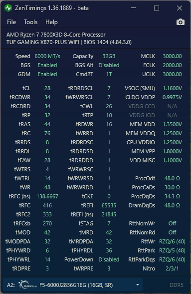

Регистрация: 28.01.2026
Что скажите, может что стоит подправить?
ZenTimings_Screenshot_29499912.4056927.png [ 43.52 КБ | Просмотров: 421 ]
Регистрация: 17.02.2019
Mustadont я бы TRCD (оба) поднял до 36. TRRDL (12), TRL 16, SCL (6), TRFC (480). C учетом что у тебя x3D проц, ты прелестей разгона не увидишь толком.
ТРФС если тянет такой без крашей оставляй..
понял, спасибо.
