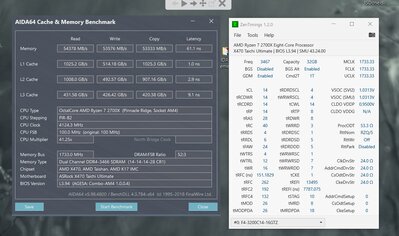

Research777 писал(а):
Может у кого было подобное, все вроде близко и потом облом(
да аналогично было когда сидел на 2700х с 2х16гб , это контроллер памяти выделывается, 3400 cl14-14-14 у меня получилось край стабильности для с 2700х, видимо с использованием 4х8гб либо 2х16гб это так для большинства zen+ в целом, с переходом на zen2 изи даже 3733 заводится на 14-х. Тут есть камрад Hro у него тоже таичи и вроде получилось завести на zen+ 4х8gb выше 3400 стабильно. Последний биос для zen3 на таичи лучше не шить если камень zen1 и zen+ тк он больше оптимизирован под zen2/zen3.
Screenshot_3.jpg [ 199.53 КБ | Просмотров: 975 ]
Screenshot_1.jpg [ 234.79 КБ | Просмотров: 975 ]
B650E Taichi Lite | 9700X | A-Die 2x16Gb@6200cl26 | 5070Ti |

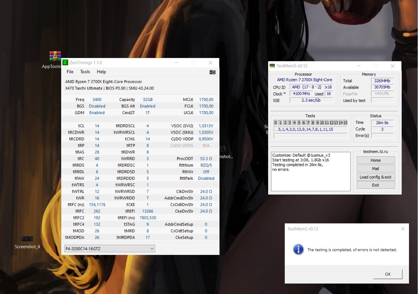

такие ошибки нужно подбором напряжений разных подбирать и ProcODT.
попробуй vtt ddr voltage на один шаг увеличить.
vsoc у вас 1.02 что очень мало. смело ставьте 1.1 это безопасное напряжение.
CLDO VDDP поставьте 950 если другие пункты не помогут.
Добавлено спустя 19 минут 52 секунды:
test mem5 прохожу остальное на завтра два дня уже по ночам сижу.
Снимок экрана (1).png [ 67.88 КБ | Просмотров: 953 ]
cachemem.png [ 89.85 КБ | Просмотров: 953 ]
ZenTimings_Screenshot2.png [ 29.1 КБ | Просмотров: 953 ]

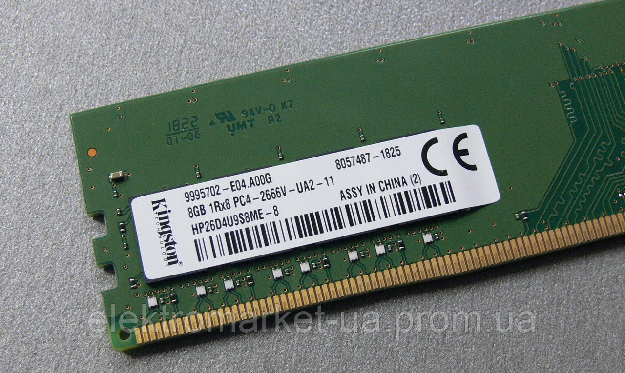

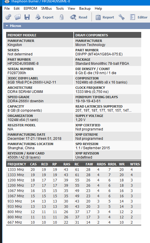

вот такая память у меня без радиаторов E-DIE. может и выжал больше бы если бы напругу смог поднять больше 1.45
и стоит ли мне CAD_BAS ставить как в инструкции в шапке наример 60 20 20 20 или 120 20 20 20 ?
1496484952_w640_h640_operativnaya-pamyat-kingston.jpg [ 373.64 КБ | Просмотров: 801 ]

rex8836gg ого :D Тогда вопросов нет) Для зеленых плашек отличный результат, если текущий конфиг проходит тесты, можно и не трогать, но в идеале тайминги, которые я указал попробовать покрутить.
megapawner а какое оптимальное нашли напряжение?

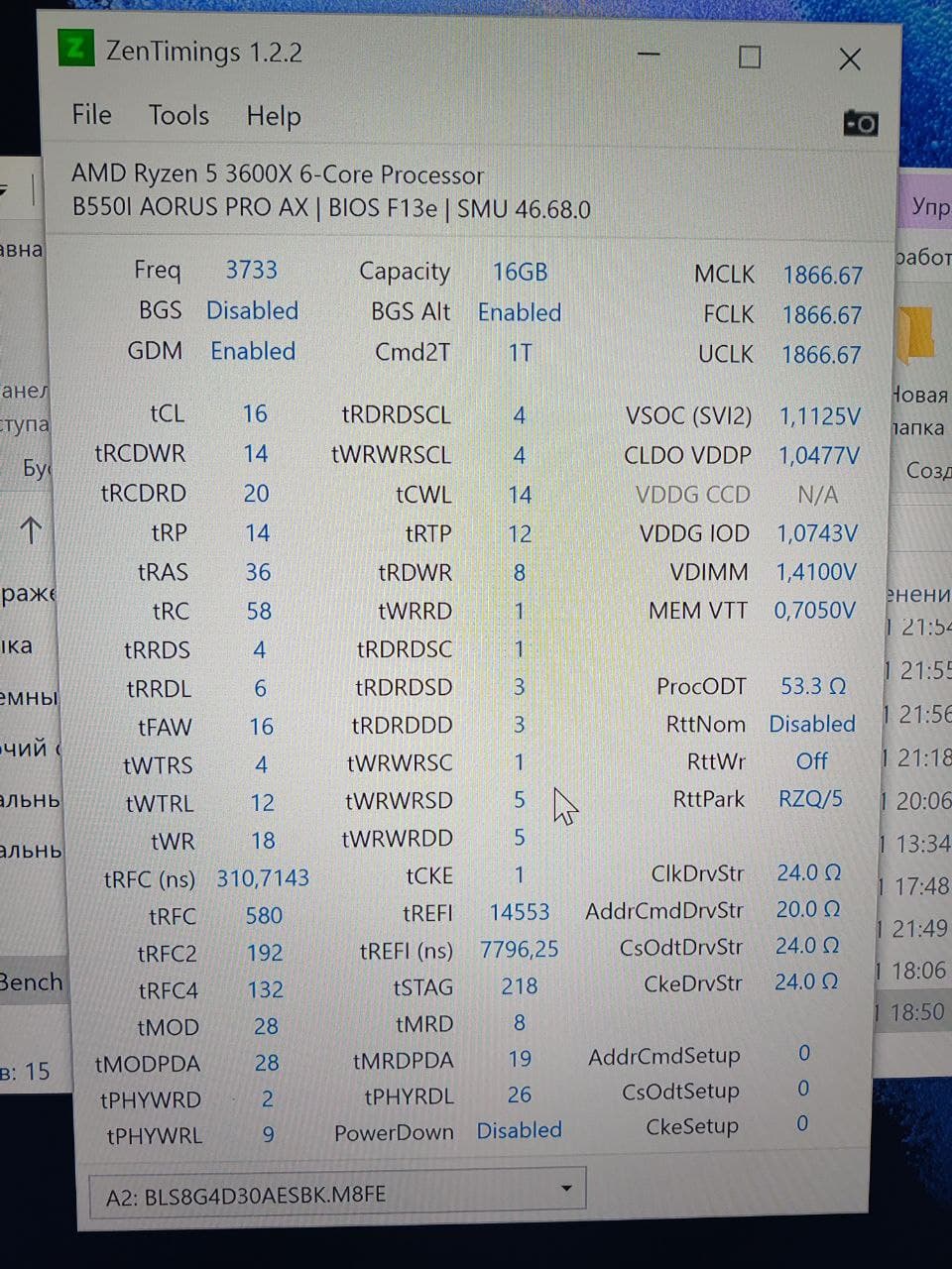

Регистрация: 24.02.2021
Здравствуйте!
Ryzen 5 3600x + Micron e-die + b550i itx
3800 проц не держит, нет старта, черный экран.
На частоте 3733 TestMem5 Usmus проходит отлично. Но запускаю игру, ведьмак 3 - и через какое-то время ребут.
Куда можно капнуть или это уже паталогия и проц не держит?
photo_2021-03-17_18-31-27.jpg [ 174.78 КБ | Просмотров: 760 ]

Регистрация: 21.04.2014
Откуда: Usa
chel174 писал(а):
Здравствуйте!
такая же песня была на 4533 теперь на 4400 сижу. тест aida пару сек и перезагрузка.
usmus проходил без проблем. на 4400 тоже такая проблема была такая проблема после 4 мин. помогло поднятие напряжений vddp vddg.
но у вас вроде и так всё норм. сложно сказать поэкспериментируй с большим soc если проц отрубает систему. vddp vddg у меня бывало на больших напругах
ухудшала стабильность.
так же пробую разны LLC и другие настройки с питальником системы.
[URL=https://meettomy.site] Pretty Girls from your town[/URL]
