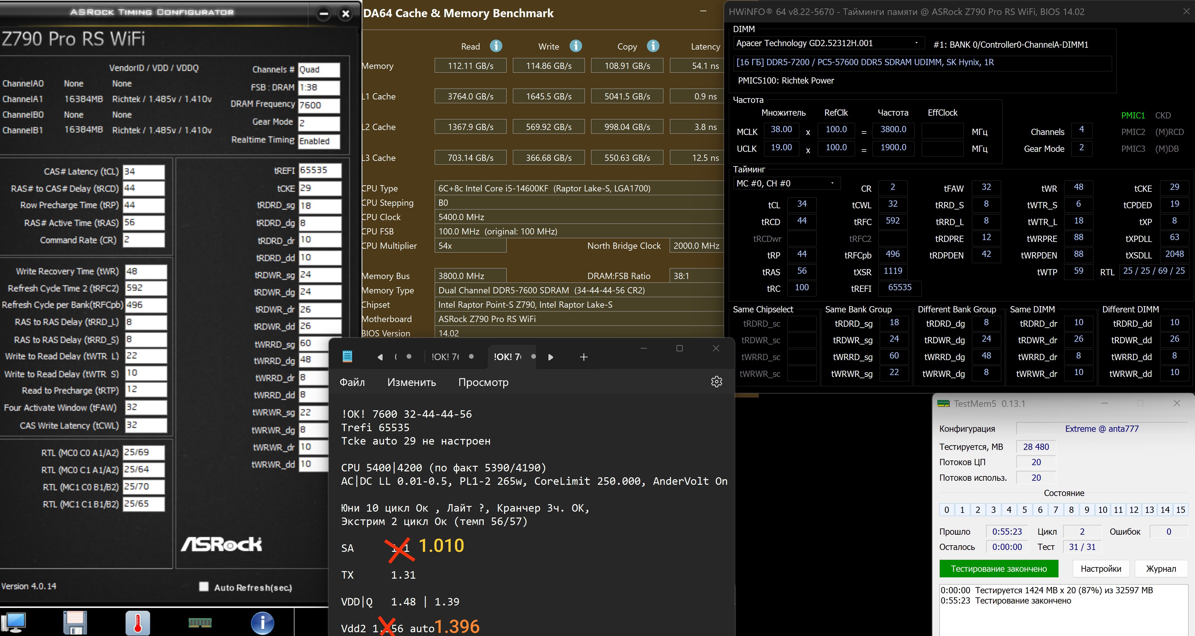

Исправляюсь!!!
Тест на частоте 7200 (хмр) и SA 1.1. прошел с ЦП на стоковых частотах 5300/4000
Тесты 7600 были с ЦП 5400/4200
на Sa 1.0, с 1.1. краш сразу. Тут нужно учесть следующее, что как только я повысил частоту цп Р+100 Е+200, тот же хмр на родном Са 1.1. - сдох сразу в Vt3 и при начале Экстрима (перепроверил), а на 1.0 мин 10 работал (дальше не гонял). Аналогично с 7600, при повышении частот Цп, пришлось опустить Са до 1.0 иначе сразу енд в тестах. Но экстрим 7600 не проходит, ошибки в конце на 27, 28 тесте, возможно более точно нужно Тх подбирать...

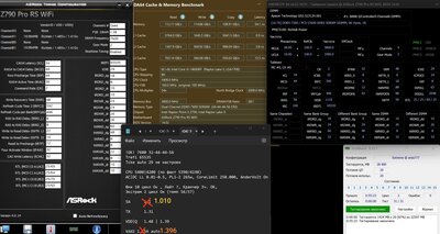

Nikolayovich Подскажите плз, сколько у вас потребляет Цп в тестах Экстрим и ВТ3 за 2 мин? Хочу сравнить со своим, я вроде отстроил свой на стабе (5400/4200) через AC DC, разобрался с лимитами и энергосберегайками, теперь выдает частоту по всем ядрам в нагрузе 5390/4190
!Лед Тронулся! Ничинает стаб вырисовываться на 7600 34-44-44-56, повысил Тх до 1.31 и Sa до 1.010...
Cpu без фикса, Сер off, AC/DC 0.01/0.5

Тwr пошло на 48 (вместо 54) и TrrdL 8 (было 16, 17) после повышения vdd/q вольтажа. А вот Tcke на 8, как то не желает...и упорно ставится не четным.
Причем twr 48, wrpre 88 руками, а wrpden тоже 88 авто)

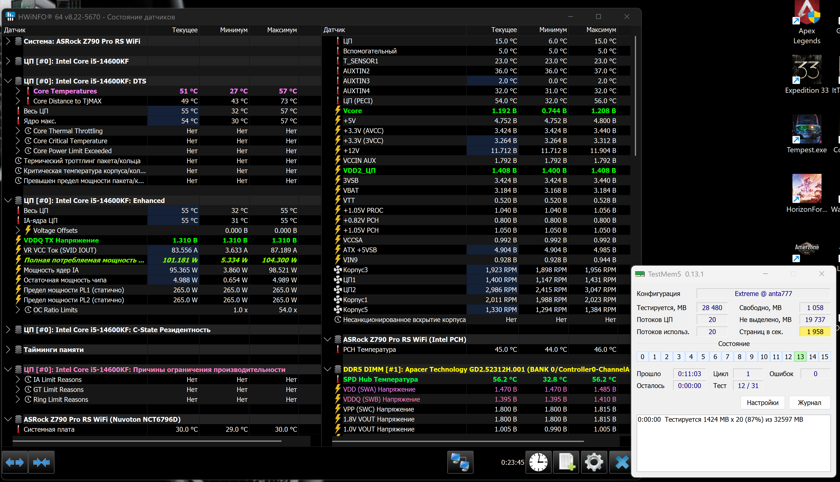

Регистрация: 07.01.2020
Фото: 7
В ТМ5 Экстрим у меня 104W, надо Осст посмотреть

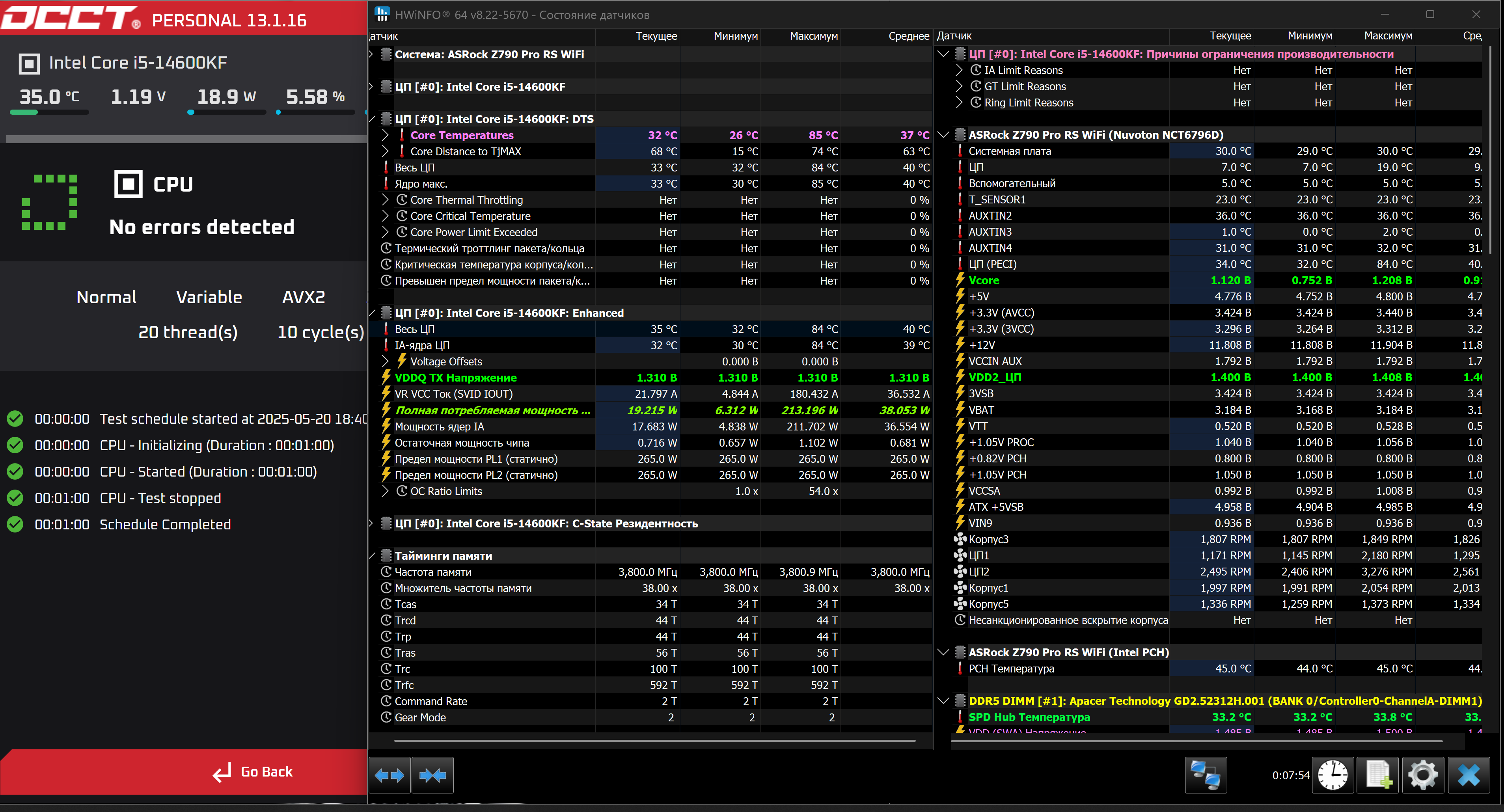

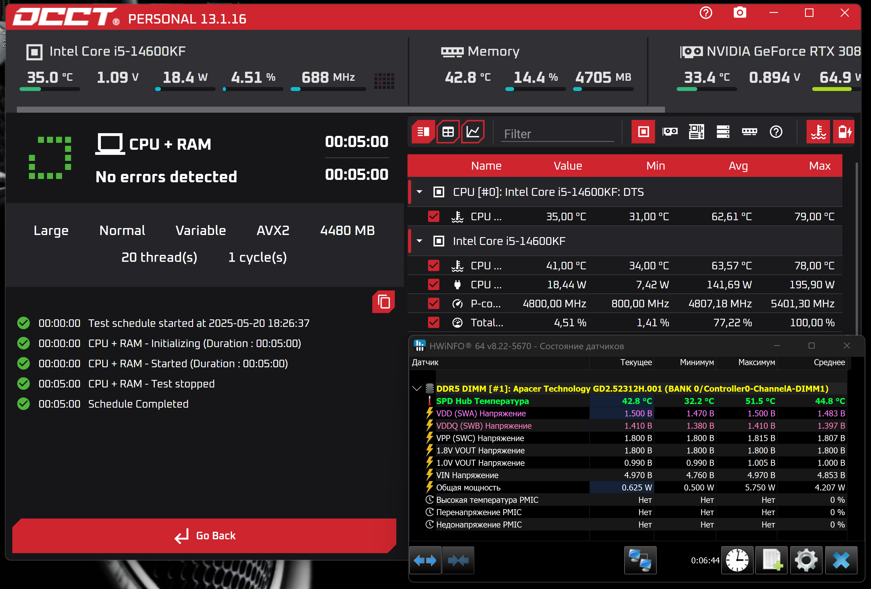

Фото: 7
У меня в ОССТ Цп+ддр - 196W, ЦП AVX2 - 213
Я так понимаю, что такое потребление в пределах нормы? Просто оно как то превышает заявленные ватты даташита интел))
Снимок экрана 2025-05-20 183323.png [ 474.92 КБ | Просмотров: 595 ]
AVX2.png [ 643.33 КБ | Просмотров: 595 ]
