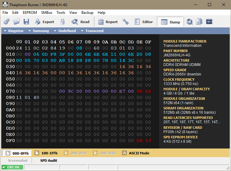

Всем привет. В общем, проводил некоторые эксперименты, выпаял и потерял spd флешку от Transcend JetRam [JM2666HLH-4G] 4 ГБ. Может кто знает, где можно приобрести такую spd? И может быть у кого-то имеется такая же озу, не могли бы сбросить дамп?

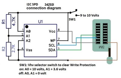

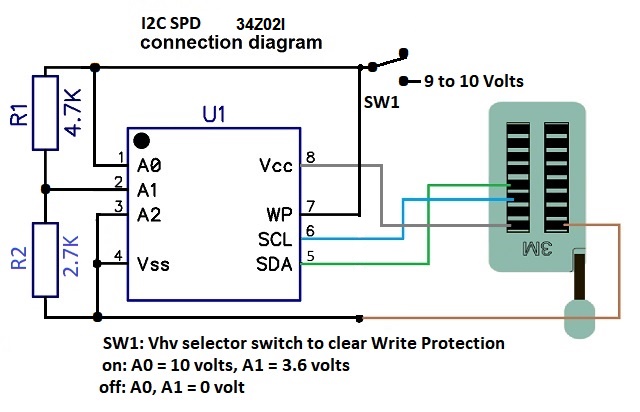

Продублирую свое "открытие" снятия защиты от перезаписи древних SPD с маркировкой 34Z02I. Достоверно ее определить мне не удалось.
EEPROM эта на очень старом модуле памяти HYNIX HYMD564646CP8R-D43 (2шт), сами модули не нужны, а EEPROM 34?02 могла пригодиться.
Программатор на CH341A, программа NEOPROGRAMMER V2.1.0.19 (на момент использования, часто обновляется).
Маркировка на EEPROM 5AE 34Z02I, защита на первых 128 байт, защита по схеме в инструкциях к NEOPROGRAMMER V2.1.0.19 для AT34C0X не снималась, пока я не подключил наугад (не совсем, в каком-то из даташитов 34?02 встречалось, что и на WP может подаваться высокое напряжение) 7 пин WP к первому пину по схеме (куда затем подключается +10 вольт), а не к земле. Дальше защита снялась как по инструкции: нажать в программе кнопку "снять защиту" и подать +10 вольт.
После снятия защиты пин 7 отсоединяется от первого и при записи/стирании остается не подключенным.
Тест: решил я поменять с ноутбучной планки DDR2 24с02 на такую перешитую "34Z02I", но спустя где-то час как микросхема пролежала до целенаправленной перезаписи уже нужным дампом, защита снова появилась, но снялась таким же путем. Так что я предполагаю, что снятие не постоянное (зарядовое/емкостное?), но вполне возможное для перезаписи. Протестировал и на 34Z02I со второй планки -выводы подтвердились.
Напряжение 10В брал с преобразователя с подстроечником https://aliexpress.ru/item/33002155979.html
scheme_I2C_34Z02.jpg [ 66.3 КБ | Просмотров: 3057 ]

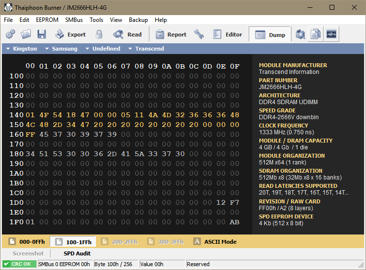

В Thaiphoon Burner в базе есть. Bank0 и bank1
скрины
TB.png [ 47.7 КБ | Просмотров: 3055 ]
TB2.png [ 47.56 КБ | Просмотров: 3055 ]

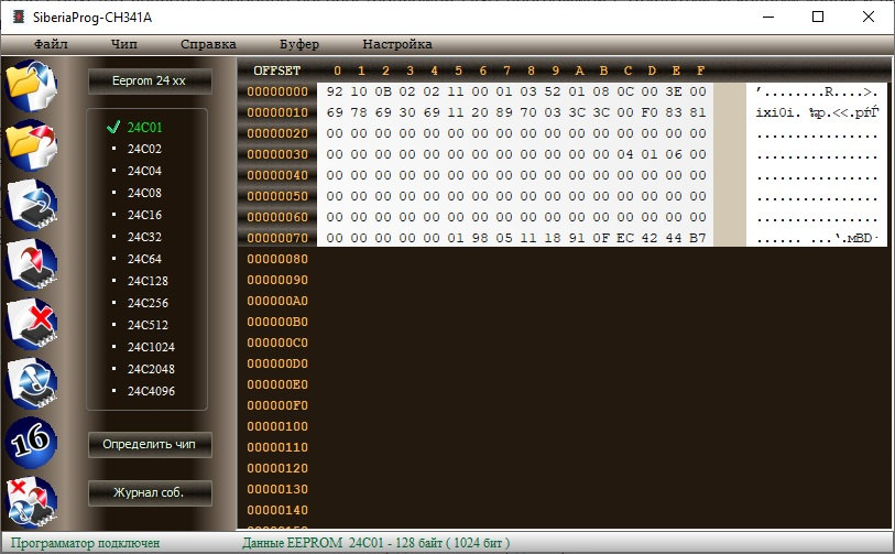

Регистрация: 29.07.2013
Откуда: Тушино
Вроде разобрался. Маркировка 34CH видимо является S-34C04A.
Считал данные.
3.jpg [ 99.81 КБ | Просмотров: 2009 ]
До рабочей планки оперативки пока доступа нет.
Может у кого-нибудь дамп есть от KVR1333D3N9K2/2G, чтобы хотя бы сравнить и не мучить живую планку оперативки?
