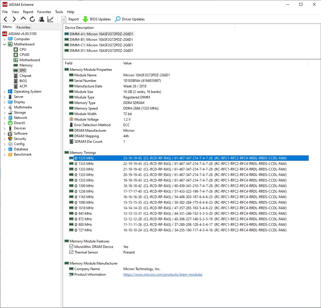

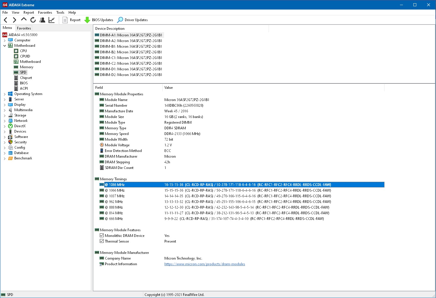

Попалась память Micron 18ASF2G72PDZ-2G6D1, вроде маркирована как DDR4-2666, новее на два года, по-идее должна быть лучше чем DDR4-2133, а по факту всё наоборот. Старая DDR4-2133 работает быстрее чем новая DDR4-2666.
Если старый добрый микрон или самсунг свободно ужимался до 14-14-14-32-264 на частоте 2400 и даже 2666, то эта с такими таймингами вообще не заводится.
Почему у новой памяти такой большой tFRC ? 382 против 278

Вот старый микрон Micron 36ASF2G72PZ-2G1B1 DDR4-2133
36ASF2G72PZ-2G1B1.jpg [ 245.92 КБ | Просмотров: 1380 ]

меньше чипов - больше плотность - больше tRFC

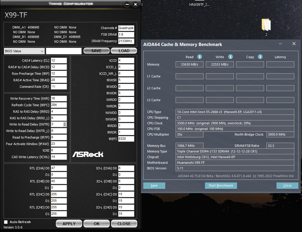

Ребят прошу помощи. Чуть ранее было замечено, что у некоторых пользователей x99 показатели чтения и записи примерно на одном уровне, а у других присутствует просадка по записи, причем весьма существенная. Собственно на своём примере покажу что я имею ввиду. Уточняю, что тут нет цели погнаться за цифрами, просто снизить тайминги, цель именно понять что приводит к повальной просадке у большинства пользователей на x99. В почти каждом обзоре и каждом посте я это вижу и уже пришло осознание что это норма, но потом появляются скрины где запись и чтения 55гбит/с. Так что помогите разобраться, давайте разберёмся и внесём в шапку.
Плата X99Tf rev 1.2. Прислушаюсь и проверю каждый предложенный вариант.
nsqFU-AfDc8.jpg [ 311.47 КБ | Просмотров: 925 ]
Первое что я хочу проверить https://forums.overclockers.ru/viewtopic.php?p=17242209#p17242209 но куда бы я не тыкала в AmiBCP, такого пункта нет. Причем не смогла его найти и на биосе с платы автора...
ну трёхканал нормален на v3 токо до 8ядерников включительно, а не для 10ядерников&+ ибо одна плашка попадает в другой контроллер памяти. + у v3 нет проблем v2, cама же запись зависит от частоты КП
например на 3150 она будет 50к, вместо стандартных 47+-к на 3000(с анлоком), ну или +-68к на 4.3Ghz
на V4 подтянули запись вверх так что можно +- сделать всё ровно
