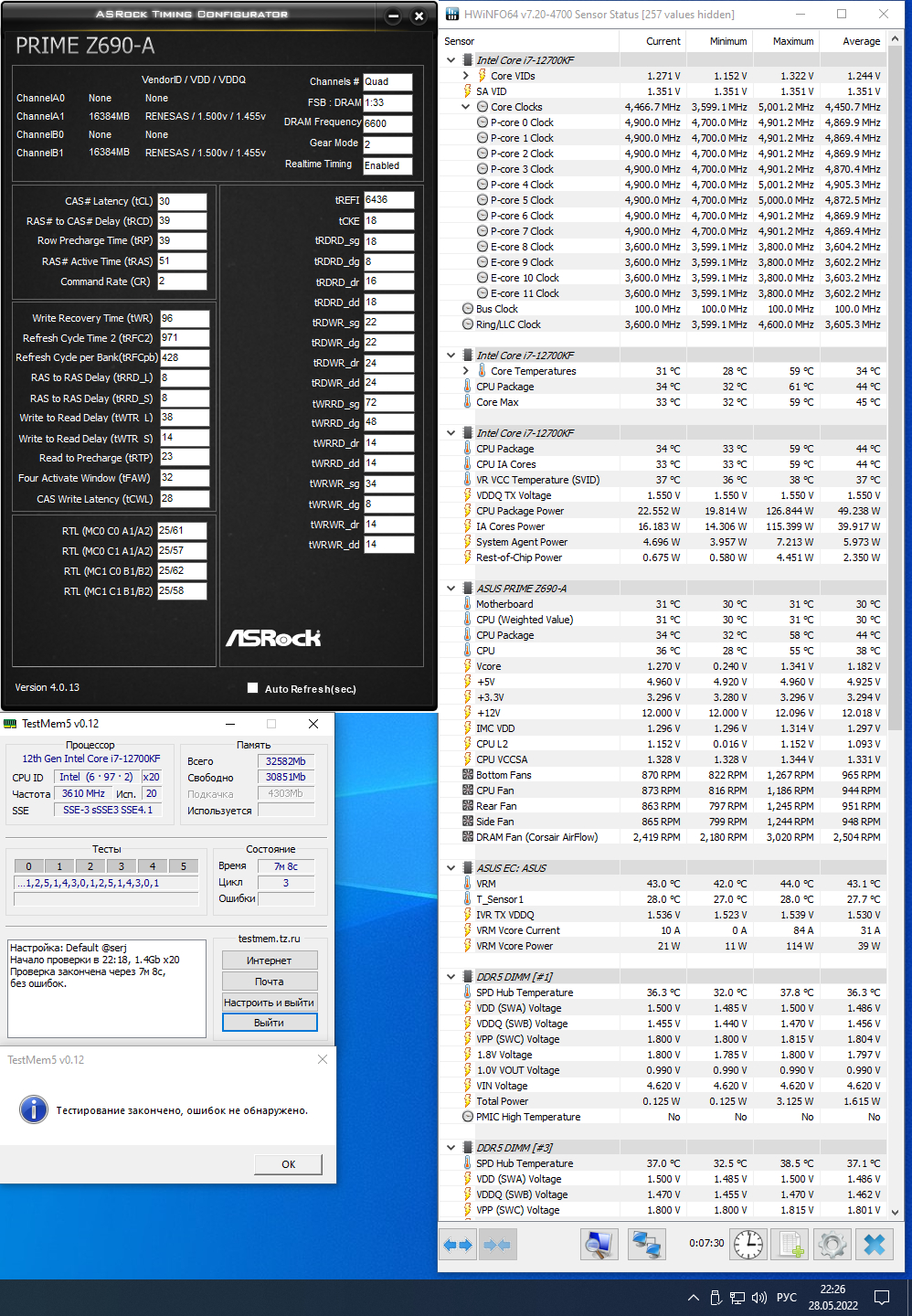

После долгих месяцев простоя, решил сесть за комп.
Обновил биос до последнего, сделал беглый тест - есть прорыв.
6600 32-39-51-2T.jpg [ 1.38 МБ | Просмотров: 2558 ]

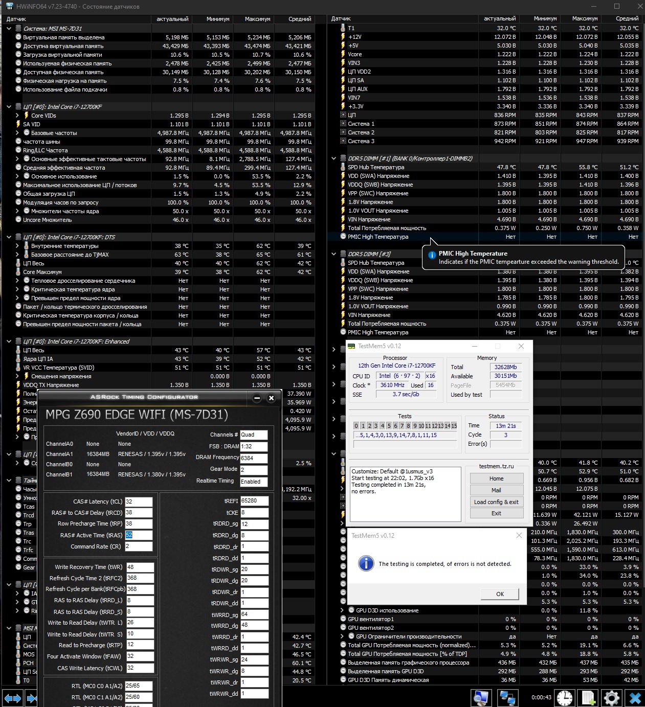

у меня на последнем бета биосе на МСИ тоже 6600 прекрасно пошло и даже два дня все хорошо было, а потом вылетел киберпанк сначала, я запустил тестмем и кучу ошибок словил и они так и не уходили от правки таймингов, даже на 6400 стало сыпать и помог только откат до предыдущего биоса.
Добавлено спустя 55 секунд:
muS писал(а):
смотрю тут все сидят на 6400-6600 а я уже запускаю на 7400 лол
1.6в на все? и пусть горит :lol:
хайникс6400напруги.jpg [ 739.23 КБ | Просмотров: 2434 ]
