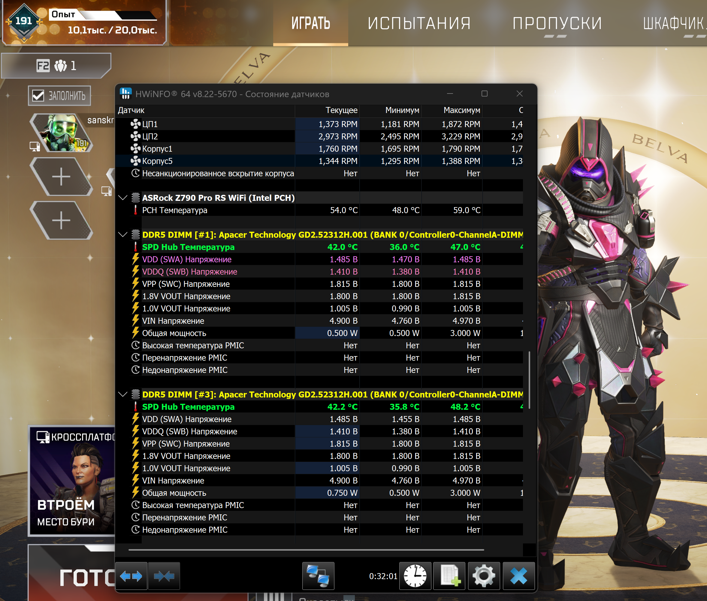

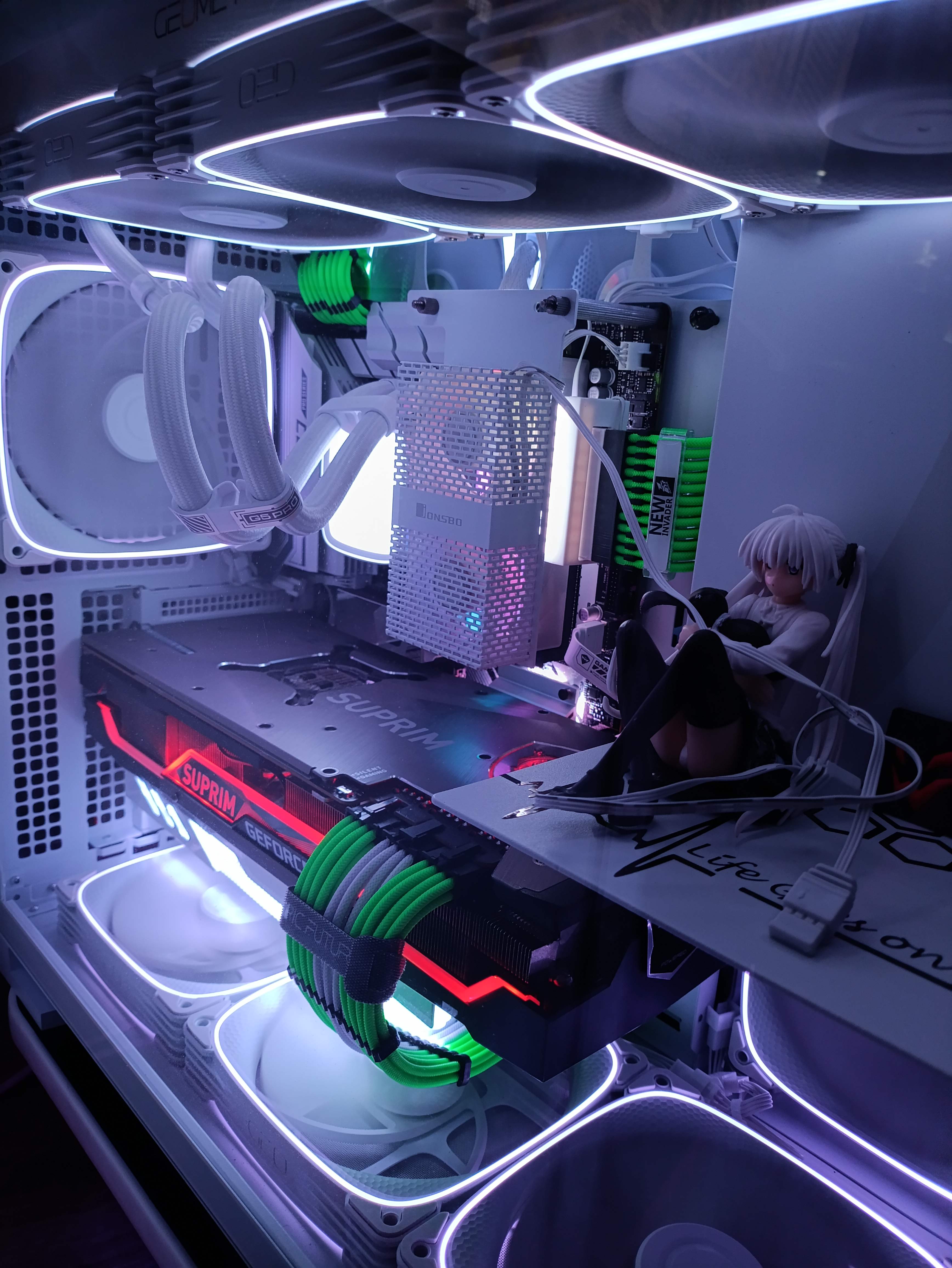

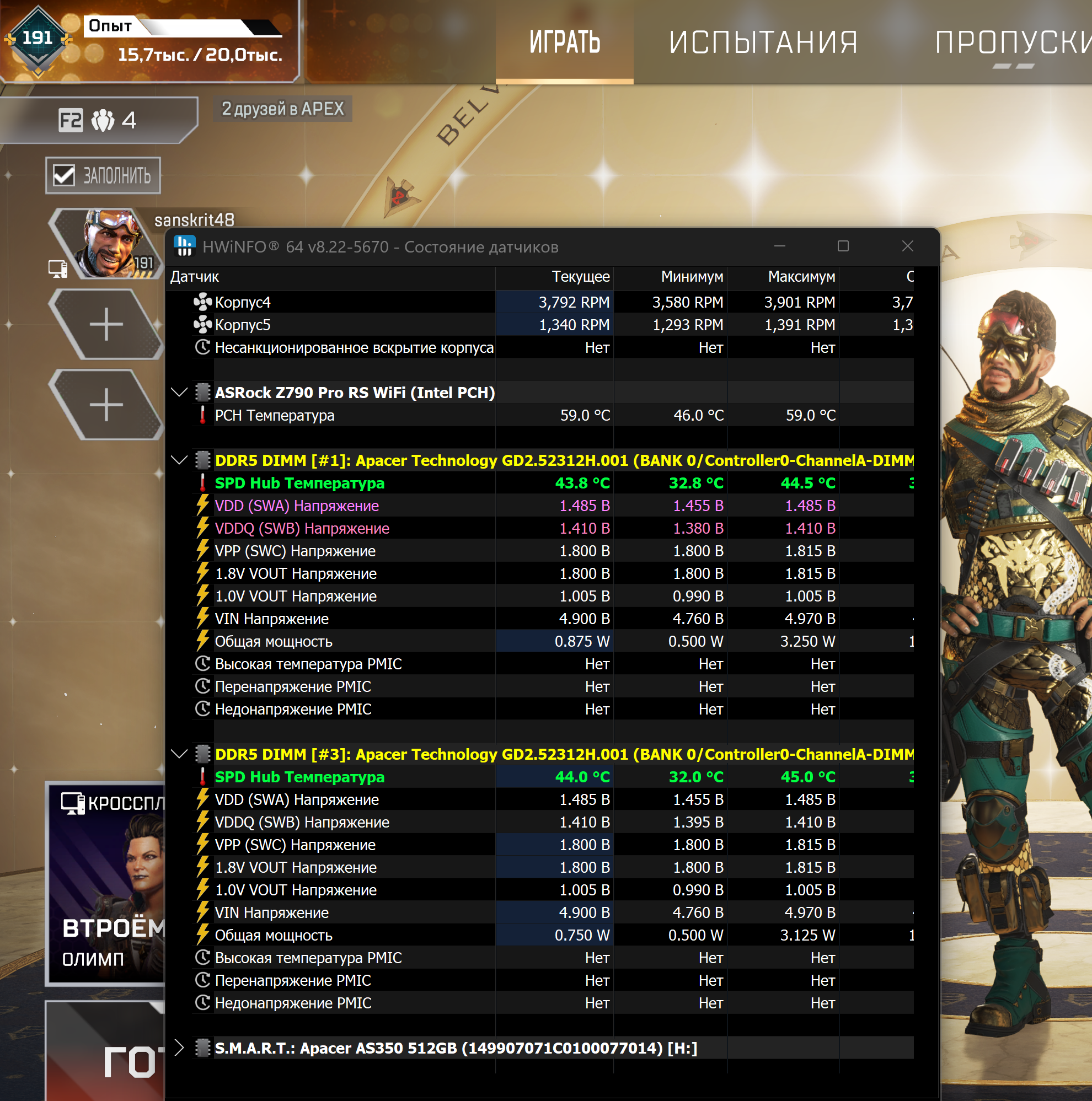

В общем затестил Jonsbo NF-2/
1 Вкл. Пк 15 мин в простое, корпусные кулера стандарт скорость. Обдув на ддр отсутствует.
2. Запустил игру 30 мин в 4К настройки макс.
3. Поставил обдув ддр. Скорость вентиляторов ддр на максимум 3700 об.
Темп в квартире 26.
Итог по памяти - ниже. На проце и вк температура не изменилась, на уровне погрешности, где то -1-2.
25мин Апекс без обдува, дома 26.png [ 2.72 МБ | Просмотров: 872 ]
IMG_20250522_212048.jpg [ 937.71 КБ | Просмотров: 872 ]
35мин Апекс обдув, дома 26.png [ 2.04 МБ | Просмотров: 872 ]

В игре под 50° - смешно, у меня в стресе 43 макс., в игре - 35 и у вас корпус эффективней.
Регистрация: 07.01.2020
Фото: 7
В обычных играх как правило порядка 38-42, а в данной, поэтому и выбрал ее (постоянная движуха по сетке, постоянно куча спецэфф, все в 4к, 144гц и фпс) всегда выше, что цп, что вк, что память как оказалось.
