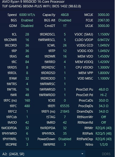

brainautopsy писал(а):
Приветствую всех, нужна помощь в настройке системы. С недавнего времени перестал грузится пк после полного выключения, весит на boot. Ребут кнопкой помогает иногда. После все работает стабильно. Проблема только со стартом. В Bios Memory Context Restore - Disable. Напряжения разные пробовал, не могу найти инфу что стабилизирует обучение памяти.
Вложение 1.jpg больше недоступно
На 24гбит tRTP 12 плохо идет. Пробуй tRTP 14, tRAS 50, tRC 86.
Далее - tWRWRsd/dd= tWRPE+8 = 3+8 = 11 оба
tRDRDsd/dd = tRDPRE+8. Тут скачай MemTweak посмотри какое там значение, скорее всего будет двойка, а не тройка как в ZT, поэтому ставим = 2+8 = 10 оба.
Если в мемтвике двойка, tWRRD оставляем как есть, если тройка - ставим 9-10.
Посмотри tPHYRDL на обеих планках (переключая окно ZT на другую). Если значения разные, топаем в биос: Advanced - AMD Overdocking - AMD Overclocking DDR and Infinity Fabric Frequency/Timings - DDR Options - DDR PMU Training:
- ARdPtrinitVal PO Control -> Manual
- ARdPtrinitVal PO Control -> 2.
После этого значения tPHYRDL выровняются до 35/35 (одинаковые на двух планках) и тренировка будет идти чуть-чуть лучше.
Далее что остается:
Нитро переключить в режим 1-2-1-8х-8х, может тут не ехать
Если все еще не едет, то:
- либо слишком занизил tRFC - поднимай до 496 или 512 все три (шаг 16/32. 32 конечно более верный, но и по 16 много у кого работает)
- либо понижай вдвое tREFI (можно просто 35000 ткнуть, меньше греться будет)
Ну и крайнее - vSOC на 1.2-1.25 тестить
Все перепробовал из предложеного ничего не помогло) Проблема в том что обучение у меня всегда 35/35, те обучается правильно, ошибок нет.
В итоге cold boot пофиксился только поднятием напруги. Не очень мне нравятся такие показали, но другие варианты стабильности не добавляли. Сопротивления поднял на всякий случай, но смотрел много скринов и асус у всех занижает до 25.3 ОМ
Остановился на таком варианте, cold boot пробовал 4 раза, пока стабильно стартует. :lol:

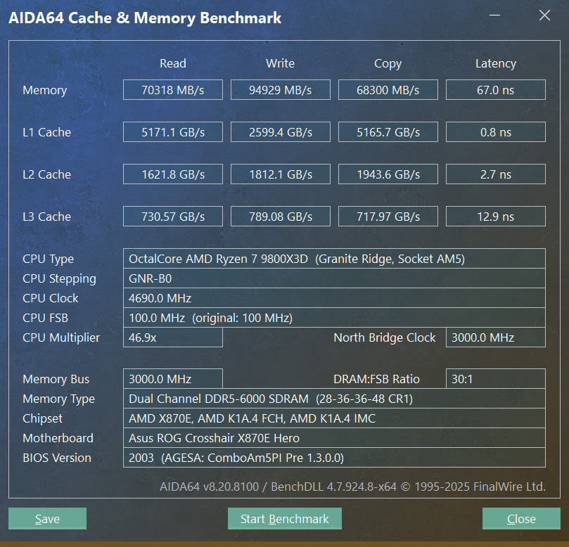

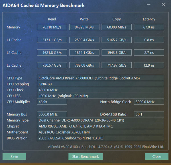

я хочу подсказать , может я что то не понимаю но , ставите 6000 по памяти и гоните дальше шину , там дальше оно автоматом поднимает FCLK , такой разгон дает больше чем просто по FCLK
Добавлено спустя 7 минут 2 секунды:
и гонится синхронно

Vovik писал(а):
я хочу подсказать
Сначала у себя настрой а потом подсказывай. Чёт адай твой не сильно таки выиграл ни по псп, ни по латентности.
2003.png [ 592.56 КБ | Просмотров: 230 ]
Разгон bclk, если не особо понимаешь что делаешь, может вылезти в большой геморрой.

Регистрация: 26.07.2003
так это 9800 и то я по латентности почти приблизился к 7800, ты добавь 1 мгц к шине и увидишь насколько это лучше чем просто по FCLK

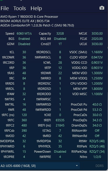

Регистрация: 30.09.2013
Vovik писал(а):
это ошибка , думаю надо рассматривать все варианты, разгон по шине автоматом поднимает FCLK многие говорили что нужна синхронность и мать это делает даже за нас , а я по шине всегда гнал , до AMD других вариантов и не было
Так, а что тебе мешает fclk выставить руками сколько тебе надо без bclk? Толку от частоты памяти 6060. Да и процессор разогнать можно без поднятия шины. Я понимаю ddr4 когда я на интел гнал до 4100, но у меня и проц был без K. А тут все независимо можно выставить....
У меня фабрика 2200 у тебя 2020. И ты мне сейчас говоришь что нужно гнать шину, что бы фабрику подняло. Прикольный ты чел Вовка. :good:

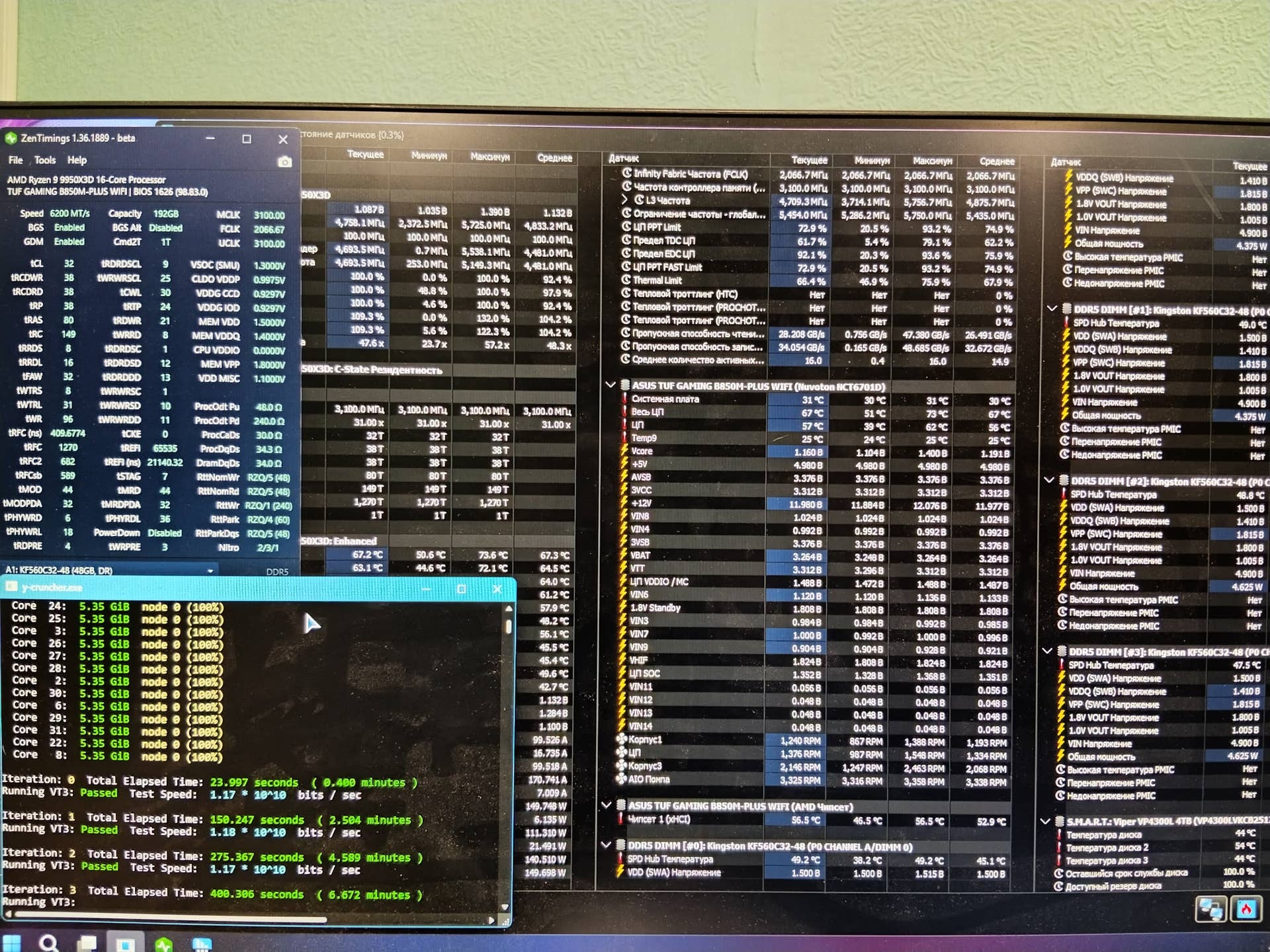

Регистрация: 03.02.2005
Откуда: Тульская
помогите разогнать 4 плашки по 48 до 2067/3100
сейчас вот стабильно только 2000/6000 так
6000.jpg [ 928.22 КБ | Просмотров: 196 ]
поначалу сделал один раз, но нужно было уходить выключил
IMG_20260131_191122.jpg [ 891.78 КБ | Просмотров: 196 ]
и теперь не могу найти стабильность после перезагрузки не получилось - сразу вылет
куда копать прошу совета у всех сведущих,
спасибо
ps я так понимаю нужно уменьшить vsoc и добавить vddp и vdio, хотя последний уже 1.5
в упряжке...
