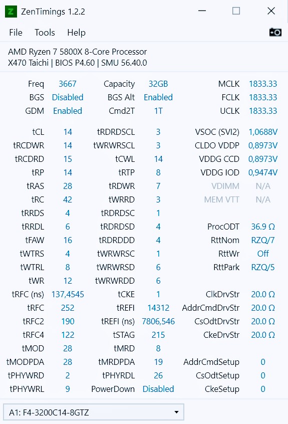

3800 cl14 1.470v: https://ibb.co/KrsNbpb ,если RD понижать до 14, то придется повышать вторички, что ведет к снижению производительности системы и нестабильности: https://ibb.co/crBmZrK
https://ibb.co/Sf1jB85

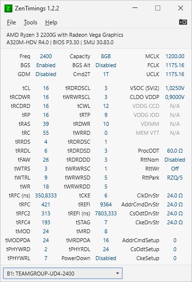

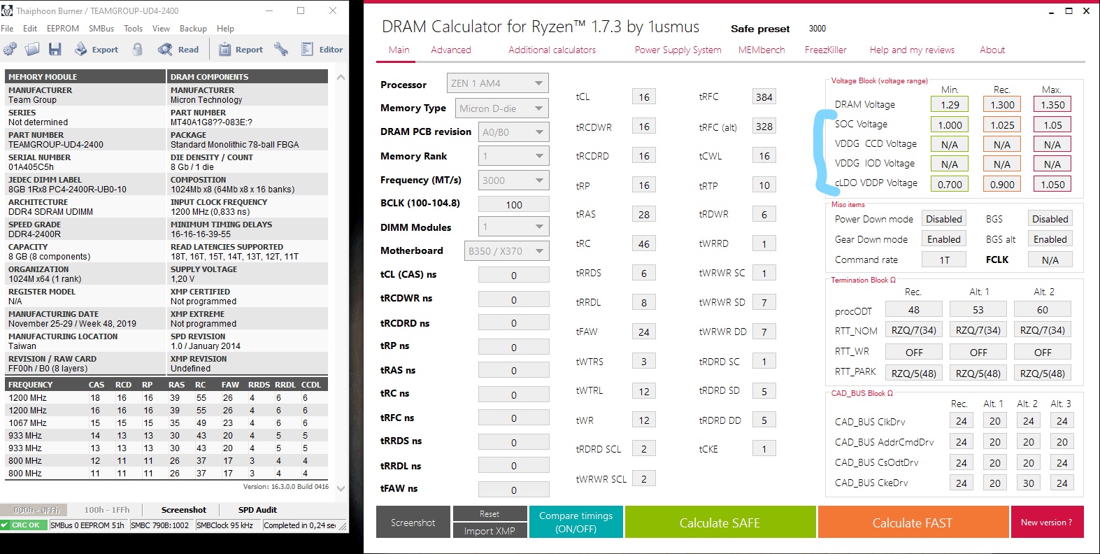

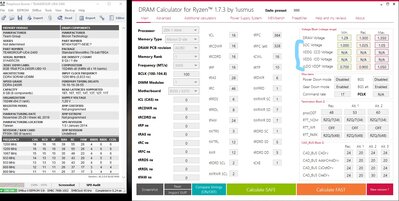

Доброго времени суток.. Хотел попробовать разогнать память с помощью калькулятора но не смог определить какой чип. Подскажите как определить, и стоит ли на данном чипсете пробовать? Если да то подскажите по напряжениям. Dram voltage я понял, а вот soc и остальные(на скриншоте отметил), как с ними быть? Их выставить как в калькуляторе, или лучше оставить по умолчанию?
Железо:
r3 2200g
asrock a320m hdv r4.0
8gb x1(без радиатора) ted48g2400c16bk
Inked.jpg [ 2.6 МБ | Просмотров: 883 ]
img.jpg [ 65.65 КБ | Просмотров: 883 ]
Максимум выжимать не собираюсь (с моими знаниями и не получиться), чуток поднять фпс хотелось бы.
другая версия видимо нужна,какой смотрел?

Регистрация: 18.03.2021
Тайфун? Version: 16.3.0.0 Build 0416, 15.0.0.4 build 0420 то же самое.
Регистрация: 30.04.2013
хм может попробовать 12-14 версии
AM5 R7 7700=6050Mhz air WR

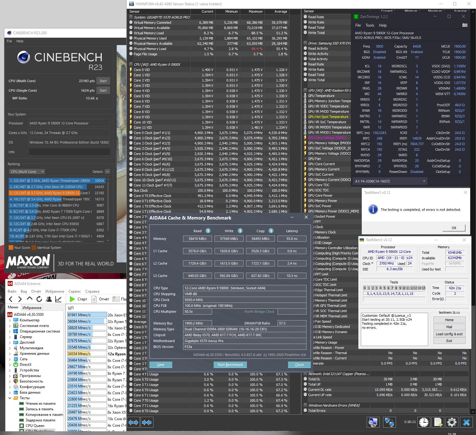

The KMS писал(а):
Research777 tRAS=30 tRC=46 tRRDL=4 tRDWR=8 tWRRD=1
vSOC на три шага поднять и с сопротивлениями непонятно, ZenTimings скрин делайте, указано же в шапке.
Спасибо!
Вроде сработало!)
Три TM5 1usmus подряд + сразу-же 1usmus 10-Cycles.
Выключение/включение и еще TM5 1usmus 10-Cycles.
Вроде держит)
DRAM - 1.416v
vddp - 0.912v
Soc 1.044v
vtt - 0.710v
5800x(auto);GS Castle 240; X470 Taichi; 3800Cl15fast(4x8Gb); NVMe 970Evo 500Gb; RTX5070 Solid; Focus+G850w; FD Meshify C TG
Поздравляю, прекрасный разгон! :beer: Тайминги очень похожи на мои, но у тебя бин памяти явно лучше, как и КП в процессоре, который может работать с IF 1900. У меня выше 3667 никак не едет.
