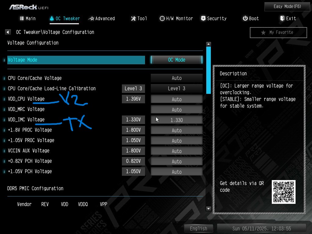

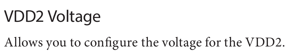

sanskrit48 писал(а):
а цп ТХ и vdd2 (хотя у меня они vdd imc и cpu voltage)
Вроде должны быть
Vddq Voltage: Allows you to configure CPU FIVR TX Vddq.
VDD2 Voltage: Allows you to configure the voltage for the VDD2.
and00--AndreyR73
Регистрация: 07.01.2020
Фото: 10
and00 писал(а):
Вроде должна быть
22 Volt CPU.jpg [ 154.26 КБ | Просмотров: 1031 ]
Asrock z790 ProRs WF, 14700Кf, Eskimo pro420, Apacer 7600 34-44-44-56, 5080 Aorus, FV1200pm gen.5 Platinum, Geometric Model 5

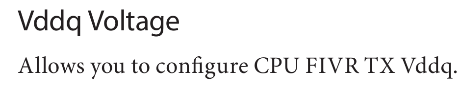

sanskrit48
Ну значит это так на Z890
VDD2
VDD2.PNG [ 18.53 КБ | Просмотров: 1029 ]
TX
TX.PNG [ 18.84 КБ | Просмотров: 1029 ]
Взято из книги Z890
Думаю взять себе Z890 Pro RS,изучаю БИОС
and00--AndreyR73

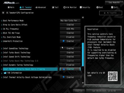

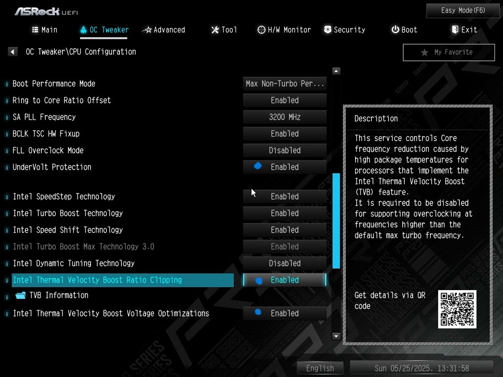

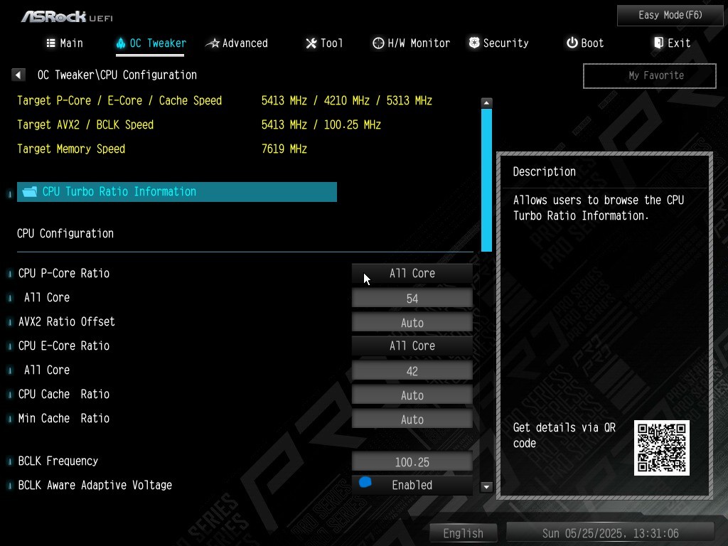

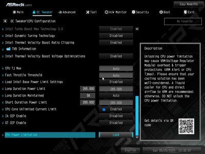

Фото: 10
CHiCHo писал(а):
sanskrit48
я чет на комплекте
Asrock Z790 PRO RS WiFi, i5-14600Кf
пока никак не могу 7600 в карху далее 500 зайти...
Тоже 34-44
пока не понял, в чем прикол. Возможно, кп проца не тащит. Но плашки небинары 24х2, мож, сложнее КП с ними...

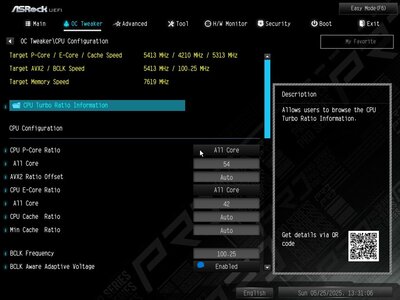

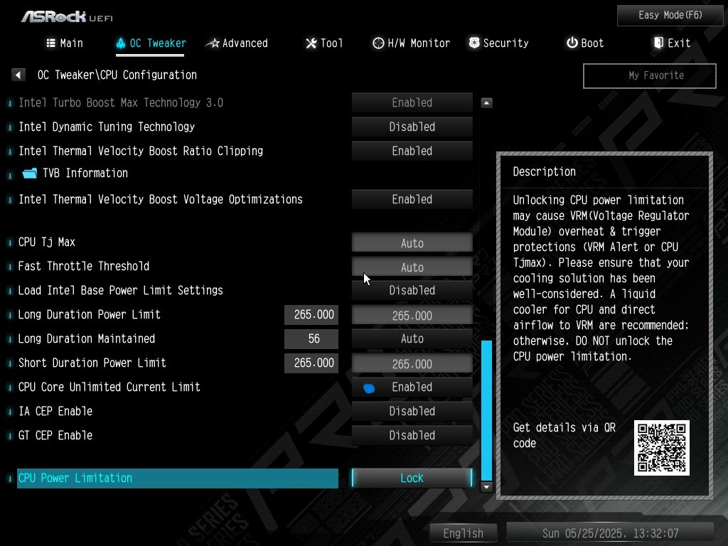

Цп и мать как у меня?
Я обратил внимание, что на данной плате у меня начинаются ошибки с памятью если эти пункты выключены для проца. Но у меня нет фикса ЦП, только AC DC
250525133106.jpg [ 135.79 КБ | Просмотров: 816 ]
250525133159.jpg [ 166.69 КБ | Просмотров: 816 ]
250525133207.jpg [ 172.14 КБ | Просмотров: 816 ]
