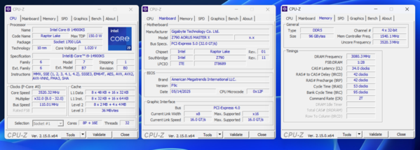

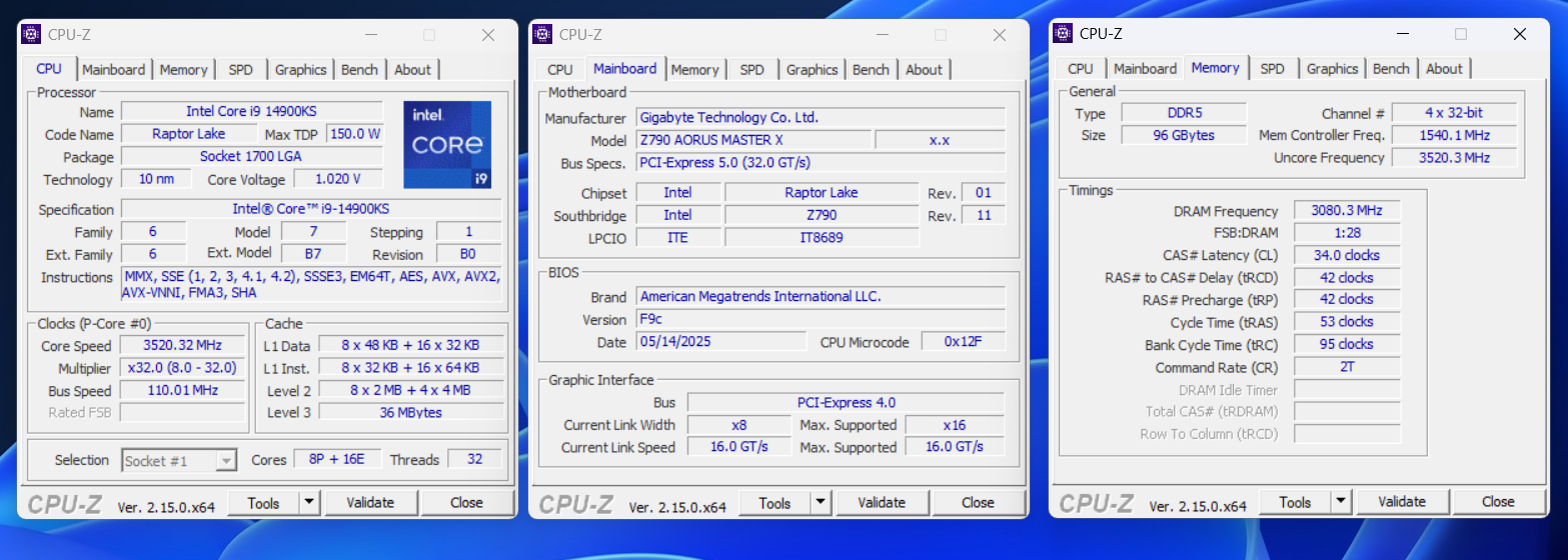

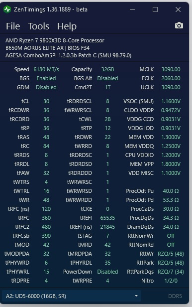

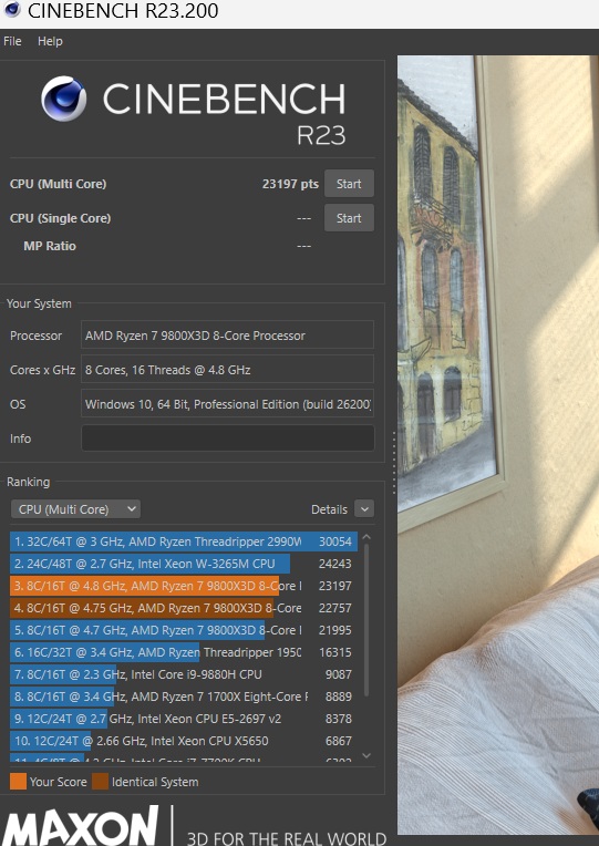

добавил 1 мгц
Добавлено спустя 4 минуты 11 секунд:
я добавил 1 мгц , ( простите не могу цитировать там что глючит )
Комментарий к файлу: ну как ?
2.jpg [ 205.92 КБ | Просмотров: 1341 ]
1.jpg [ 85.68 КБ | Просмотров: 1341 ]

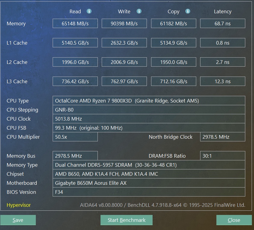

у меня курва даже -25 ограничение по процессору 90 градусов , сбрасывает частоты , стоит 5.3 и скидывает до 5.2 и даже так
Добавлено спустя 8 минут 53 секунды:
1 мгц - 2 наносекунды )))ну плюйте в меня !
3.jpg [ 135.52 КБ | Просмотров: 1328 ]

не ну ребят , я же вроде нашел способ как лучше разогнать и даже не соблюдать какие то там соотношения , по частоте памяти и FCLK, я думал вы по этому поводу в меня плевать будете ))) я же показал на своем примере как оно работает ... я уже устал все тестить ... один параметр и 2 часа во всяких там краун черых я устал ибо это почти ничего не дает ..

вот это уже интересно , я же скрины выкладывал у меня на моем мамке оно поднимается , более того если я FCLK там шар 25 мгц, я даже не смогу выставить ни 2020 ни даже 2040 а оно поднимается ! у меня шина эта в авто стоит , я только базовую частоту поднимаю сначала до 101 потом до 102... я не обманываю никого мне что скрины выслать из биоса ?

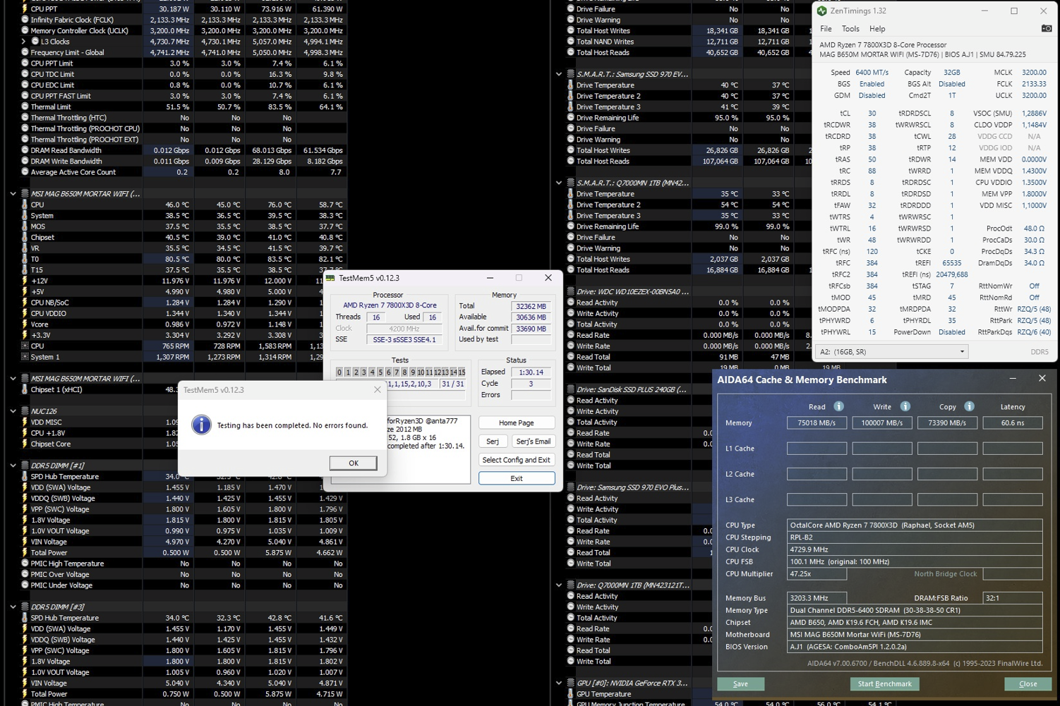

чото read\copy слабовата у тебя
догоняй
изображение_2026-02-03_193950019.png [ 1.48 МБ | Просмотров: 1256 ]
7800X3D | MSI B650M Mortar Wi-Fi | KingBank DDR5 6000CL28 2x16Gb | MSI 3080Ti Gaming X Trio | MSI MPG 271QRX QD-OLED

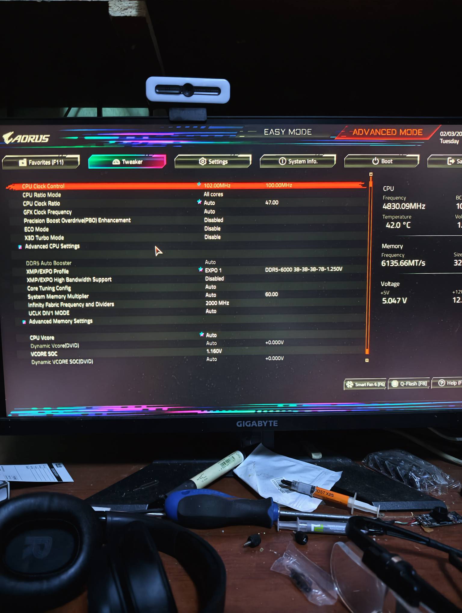

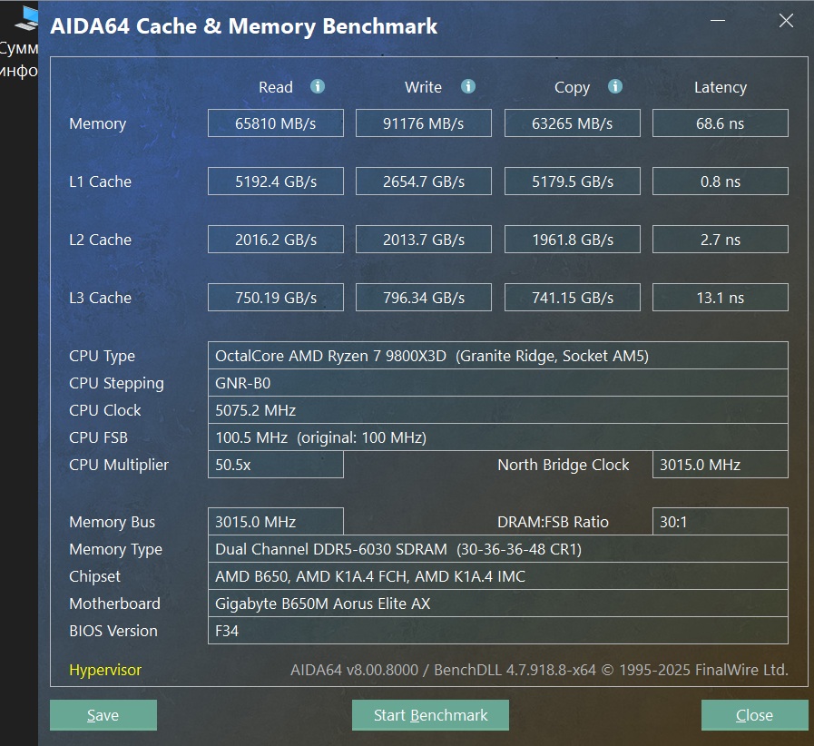

видео снять ? у меня при повышении шины , мать повышает FCKL
Добавлено спустя 31 минуту 45 секунд:
у меня память на этих настройках на 6200 уже не шла , так что тут уже не пределе но синебенч с23 идет пока не зависло ...
Добавлено спустя 57 минут 55 секунд:
у кого есть мать гигабайт 650м аорус элит отпишетесь поднимает ли FCLK при поднятии шины
103_2.jpg [ 95.89 КБ | Просмотров: 1228 ]
103.jpg [ 229.55 КБ | Просмотров: 1228 ]
