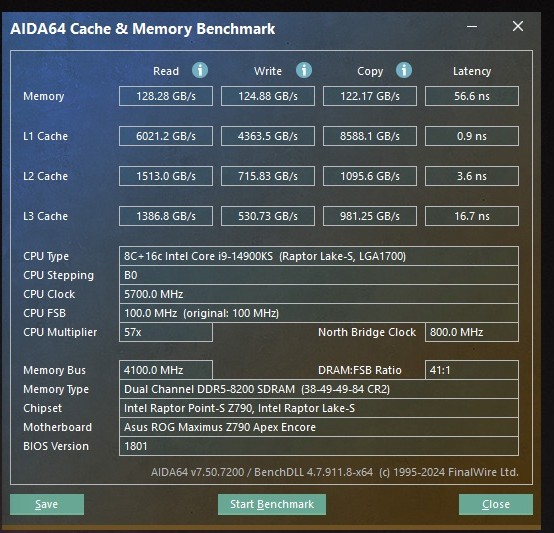

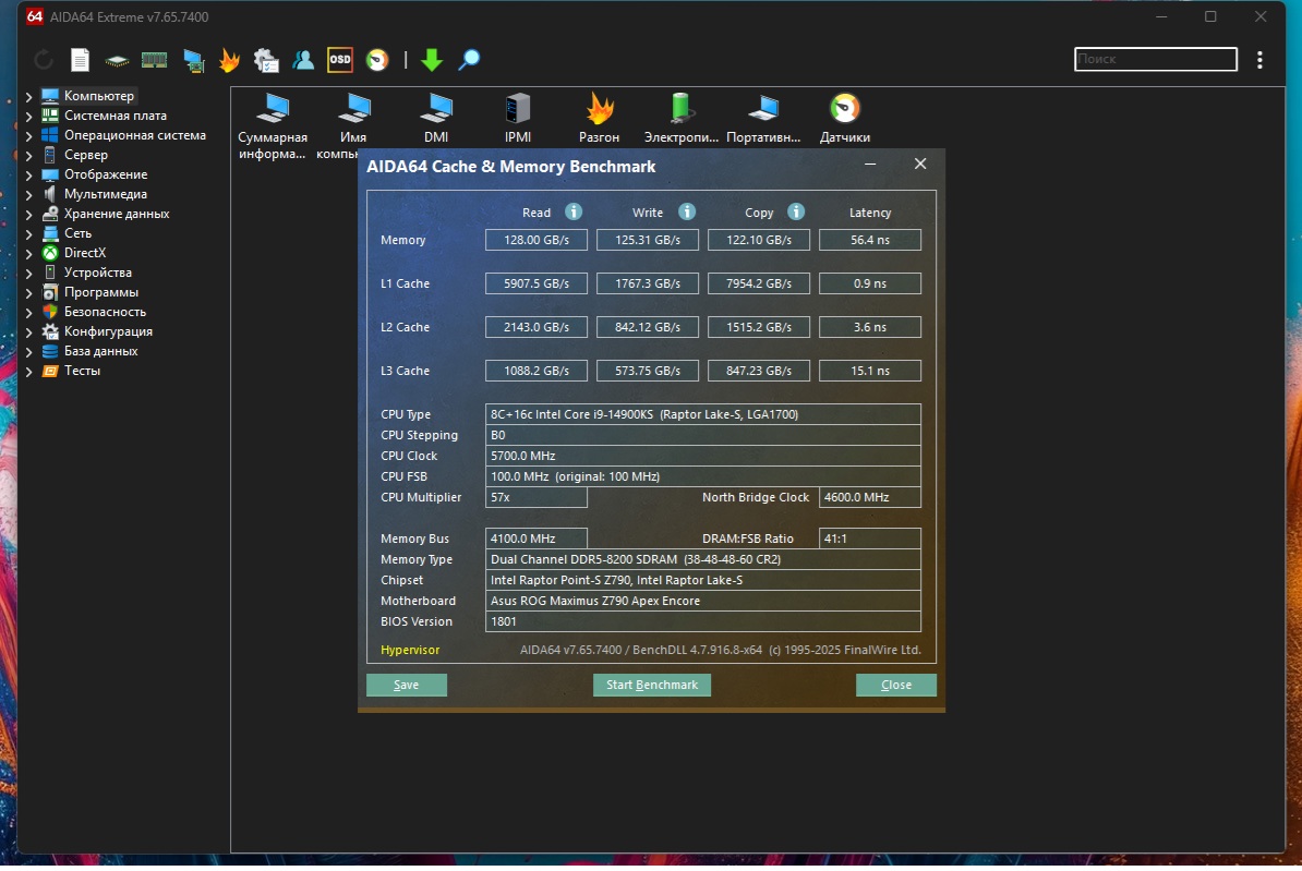

Подскажите какие параметры влияют на чтение L1 Cache в AIDA
Вчера прогонял тест в аиде и заметил что показатели просели.
Вот так было до
8200.jpg [ 91.62 КБ | Просмотров: 1198 ]

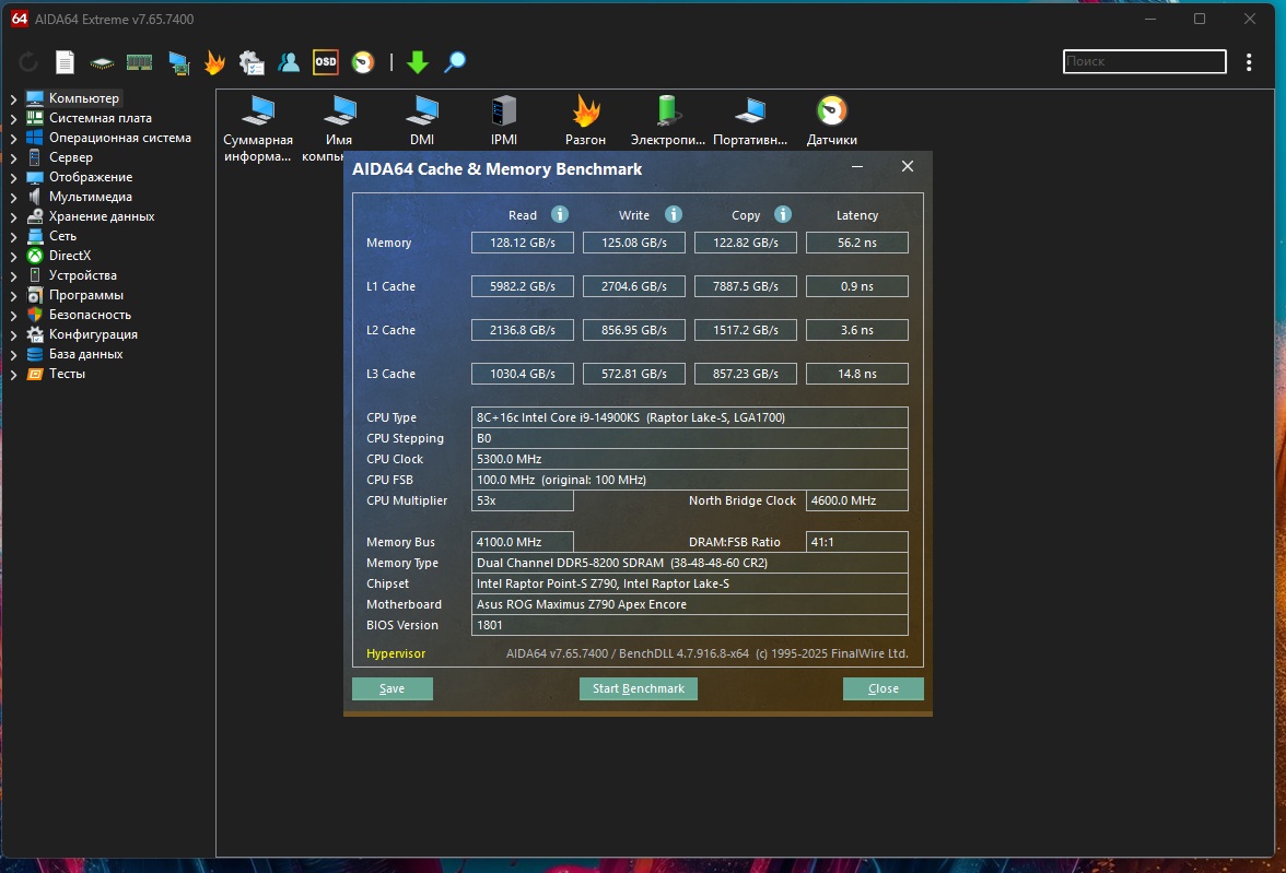

Когда только поставил память и прогнал тест Write L1 Cache был 4300, после этого прошло наверное месяца 4. Bios тот же, Win только обновилась с 23Н2 на 24Н2
А сейчас в среднем 1800, прогонял раз 10 тест и пару раз было 2700.
Остальные показатели плюс минус остались такие же.
Lian LI OD11 EVO XL/SL140INF|Apex Encore Z790|14900KF|T-Force Xtreem 2*24GB|Кастом СЖО|MSI Trio 5080|512GB KC3000+2TB 990PRO|EVGA G6 1000W
В рамках одного процессора влияет частота ядер процессора. А так, может что угодно быть, и софтово загажено, и троттлинг, и после плохого андервольта/разгона клокстретчинг
Регистрация: 29.03.2017
Микрокод цп, как минимум частично, подменяется новым со стороны ОС, если вы принудительно не блокировали такое поведение.

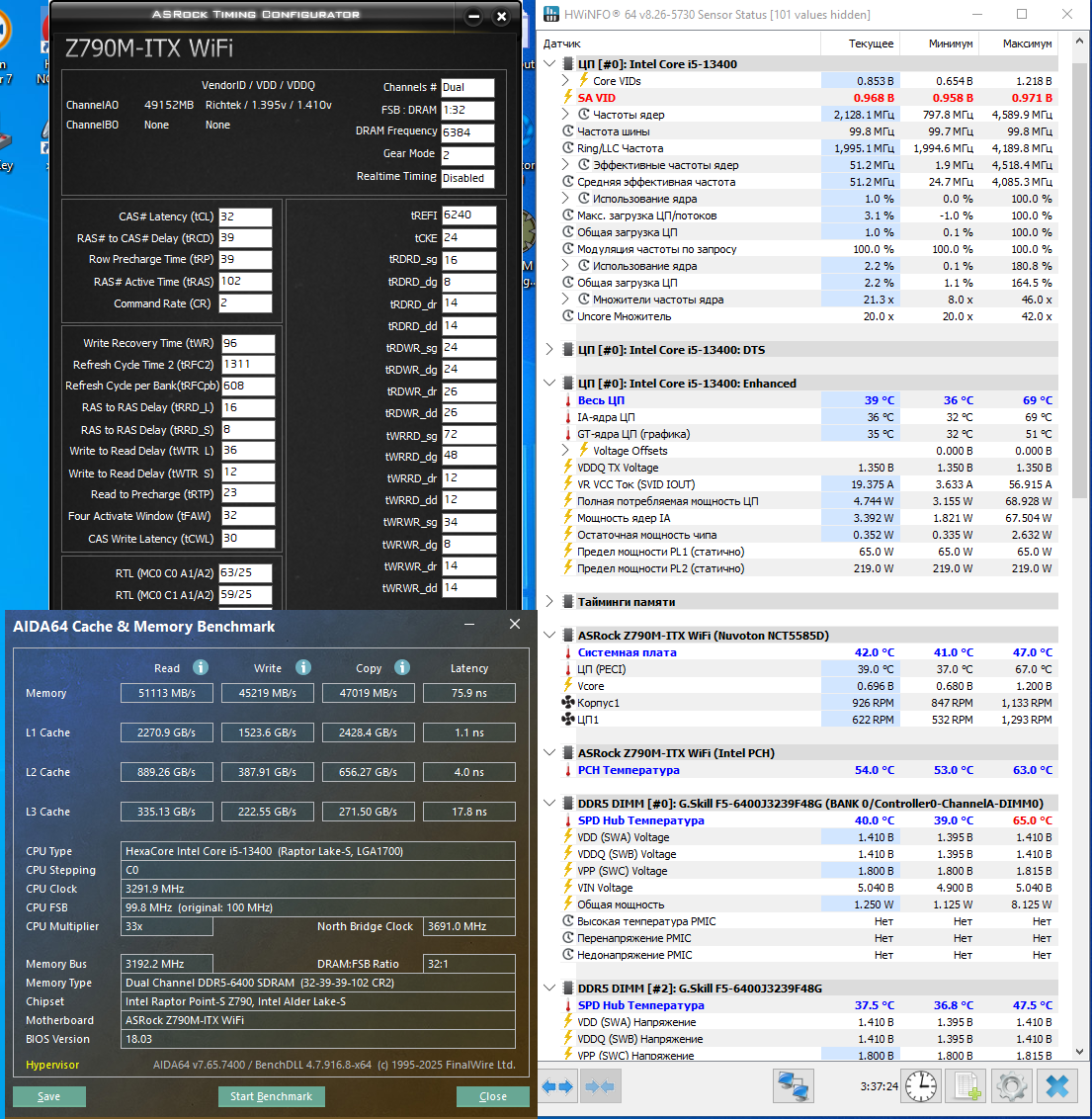

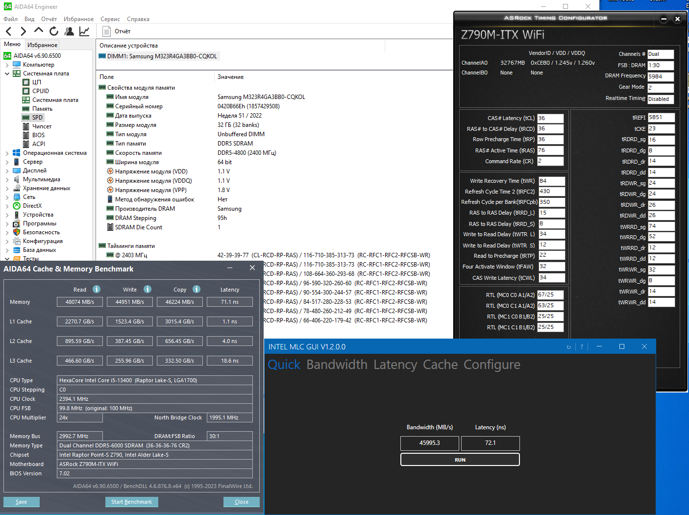

Очень странная ситуация возникла вчера после установки новых модулей памяти.
Стэнд:
AsRock Z790M-itx WiFi (слот A1 и B1 UDIMM)
Intel i5-13400 (установлен в рамке)
Кулер SHADOW ROCK LP (с обдувом памяти)
Старая память:
одна зелёная планка Samsung M323R4GA3BB0-CQKOL на 32ГБ, которая проработала 2 года в этом стэнде.
Параметры для Samsung 6000-36-36-36-76-1.25V:
Manufacturer: Samsung
Part Number: M323R4GA3BB0-CQKOL
JEDEC DIMM Label: 32GB 2Rx8 PC5-4800B-UB0-1010-XT
Speed Grade: DDR5-4800B
Capacity: 32 GB (16 components)
Organization: Symmetrical 4096M x64 (2 ranks)
PMIC Model: Samsung S2FPC01
Manufacturing Date: December 19-23 / Week 51, 2022
Manufacturing Location: Onyang, Korea
Revision / Raw Card: 0095h / B0 (8 layers)
Package: Standard Monolithic 82-ball FBGA
Die Density / Count: 16 Gb B-die (Armstrong / 17 nm) / 1 die
Composition: 2048Mb x8 (64Mb x8 x 32 banks)
Input Clock Frequency: 2400 MHz (0,417 ns)
Minimum Timing Delays: Standard / 40-39-39-77-116
Read Latencies Supported: 42T, 40T, 36T, 32T, 30T, 28T, 26T...
EXPO Certified: Not programmed
Performance XMP: Not programmed
SPD Revision: 1.0 / June 2022
SPD Extension Revision: Undefined
sec_6000-cl36.png [ 407.67 КБ | Просмотров: 1100 ]

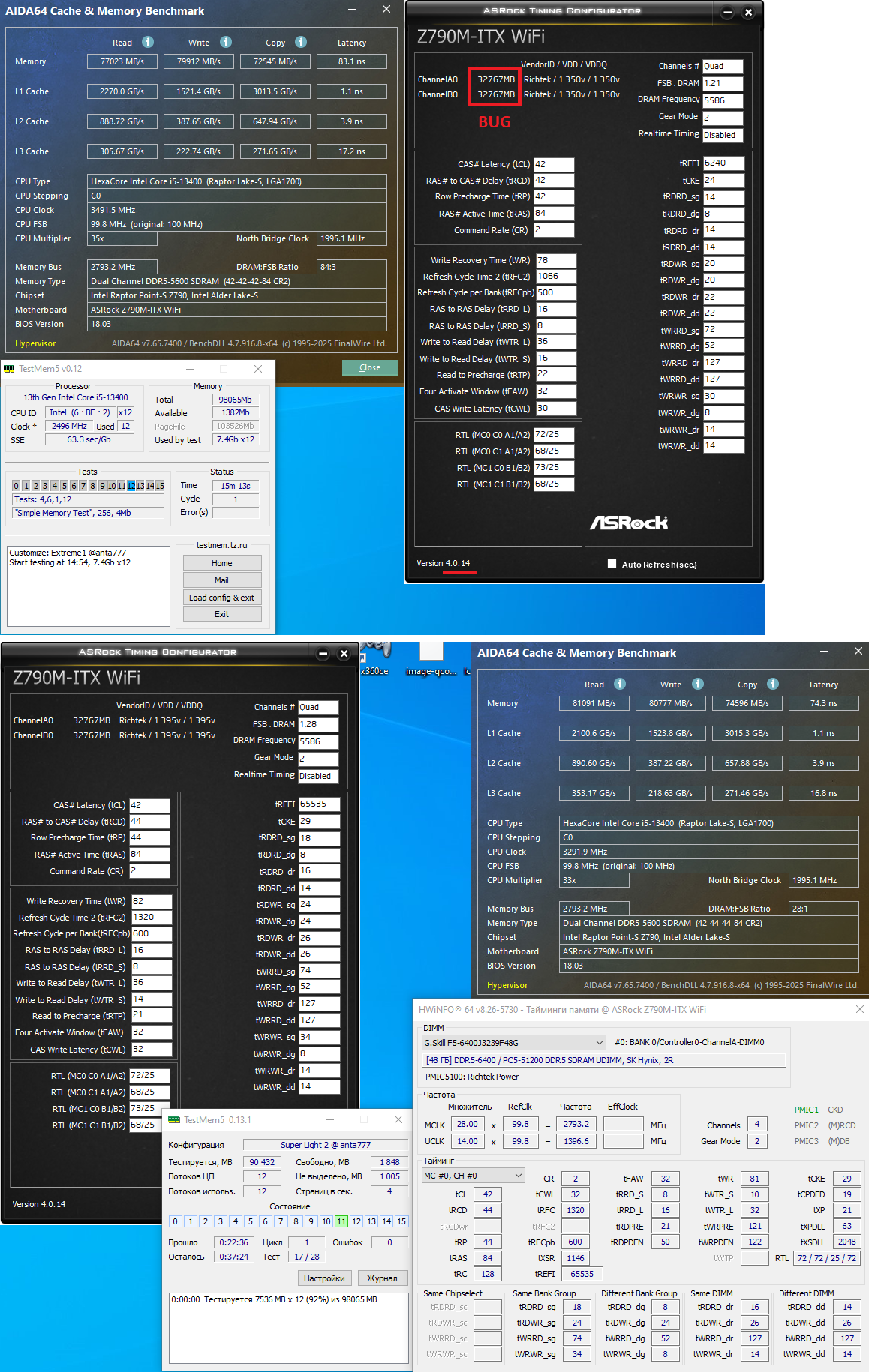

Столкнулся c тем, что никак не выходит заставить работать обе планки G.Skill даже на 4800MHz (при любых таймингах и вольтаже).
Сначала грешил на брак G.Skill, но сегодня сутра проверил обе планки по-отдельности в слоте A1.
И по итогу обе планки с лёгкостью проходят тест TestMem5(Universal_2) в слоте A1:
Отдельное тестирование планок XMP 6400-32-39-39-102-1.4V (слот A1):
gskill_48gb_xmp_6400-cl32.png [ 595.42 КБ | Просмотров: 1100 ]
gskill_48gb_xmp_6400-cl32_tm.png [ 35.16 КБ | Просмотров: 1100 ]

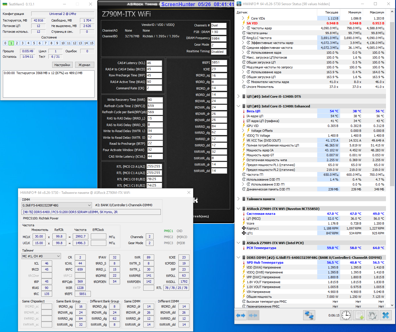

Ну затем я попробовал провести раздельный тест в слоте B1. И вот тут уже MemTest5 выдал через 4 минуты ошибку на XMP профиле.
Я захожу в BIOS и выставляю всё в Auto (кроме напруг, которые так и оставил в 1.4V). Активирую AsRock'овский алгоритм нахождения максимальной частоты и таймингов под неё (режим Boost), сохраняю конфиг и перезагружаюсь.
Данный алгоритм выставил 6000-46-45-45-90 ну и я запустил тест TestMem5(Universal_2). Тест удачно отработал час.
Отдельное тестирование планки 6000-46-45-45-90-1.4V (слот B1):
gskill_48gb_6000-cl46_B1.png [ 405.54 КБ | Просмотров: 1100 ]
И тут я уже начал грешить не на плашки от G.Skill, а на мамку от AsRock (либо на проц 13400).
После сегодняшних тестов я уже не смог никаким образом загрузить винду при активации обоих планок памяти.
Хотя вчера загружал винду на 2-х плашках с частотой 5600MHz, то тест TestMem5 почти сразу выдавал сбой:
Совместное тестирование планок 5600-42-42-42-84-1.4V (BAD):
В утилите AsrTC 4.0.14 имеется баг с отображением объёма плашек.
gskill_96gb_5600-cl42_bad.png [ 984.65 КБ | Просмотров: 1100 ]
Пробовал я вчера много разных вариантов таймингов и напруг для двух плашек - никакая конфигурация не проходила тест TestMem5(Universal_2).
На данном этапе для тестирования пригодился бы проц 13700/14700, но возможности достать таковой у меня нету.
И тут сейчас я пишу этот пост с надеждой услышать какие-либо полезные советы.
(для меня будет достаточно и 5600MHz для 96GB объёма)
В общем выяснил что влияет, но пока не понимаю как)
Приложения по одному выгружал из памяти, прогонял Аиду и выяснил что они не влияют никак.
Потом открыл Hwinfo и чудо запись выросла с 1700 до 2800. Перезагрузился прогонял опять сначала просто, потом с открытым Hwinfo, результат такой же, после того как открываешь Hwinfo показатели вырастают, прогонял и с открытым Hwinfo, а также пробовал открыть и закрыть.
По итогу, как только был открыт Hwinfo показатели приходят в норму, и сколько не прогоняй тесты, так и остаются. Как влияет открытие HW на результаты L1 Cache?
Результаты до/после
До.jpg [ 189 КБ | Просмотров: 1011 ]
После.jpg [ 190.29 КБ | Просмотров: 1011 ]
У кого будет желание прогоните тест в Аиде, сначала после перезагрузки, а затем с открытым HWinfo. L1 Cache-Write предмет слежки

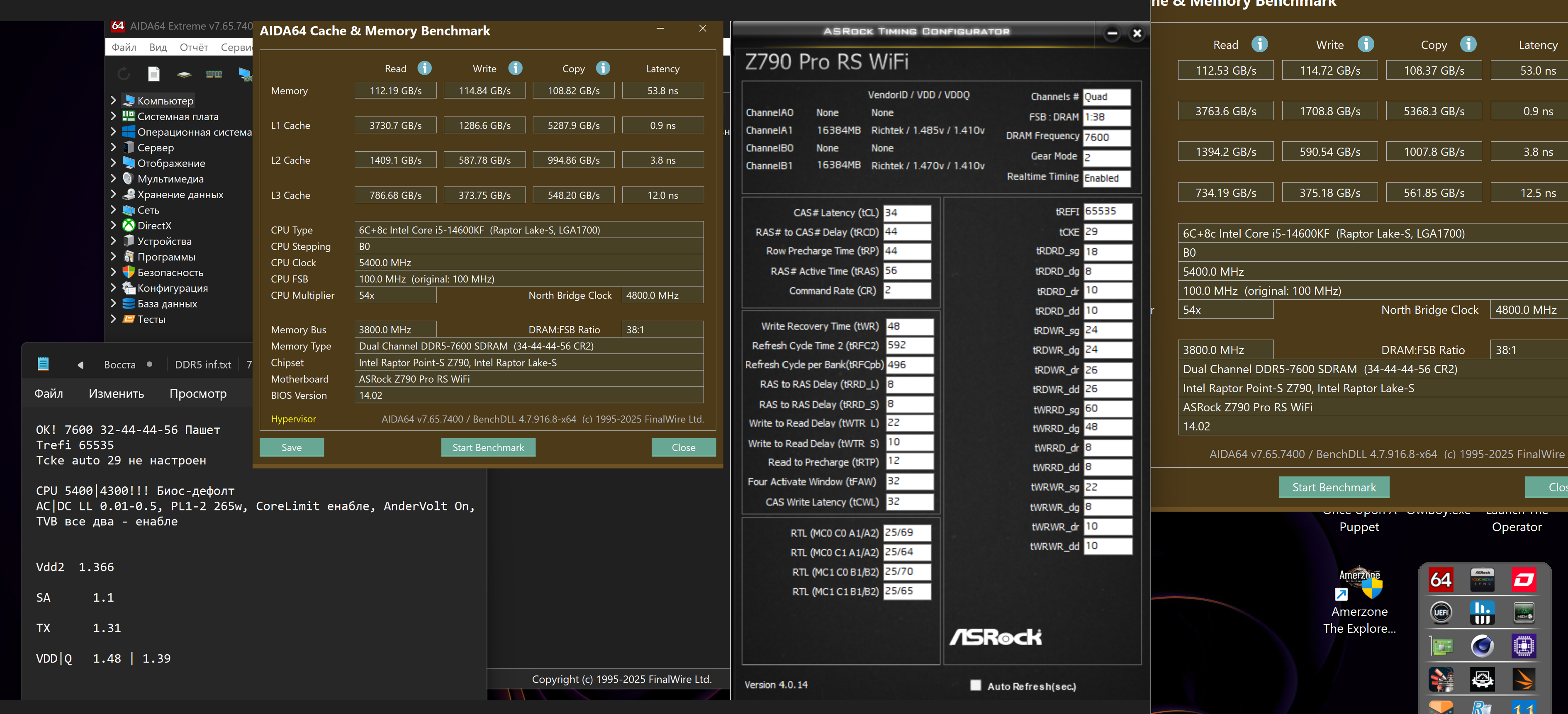

Да, точняк запись на Л1 подрастает, да и латентность падает с HW))
Слева без, справа с HW
Снимок экрана 2025-05-26 214712.png [ 2.08 МБ | Просмотров: 986 ]

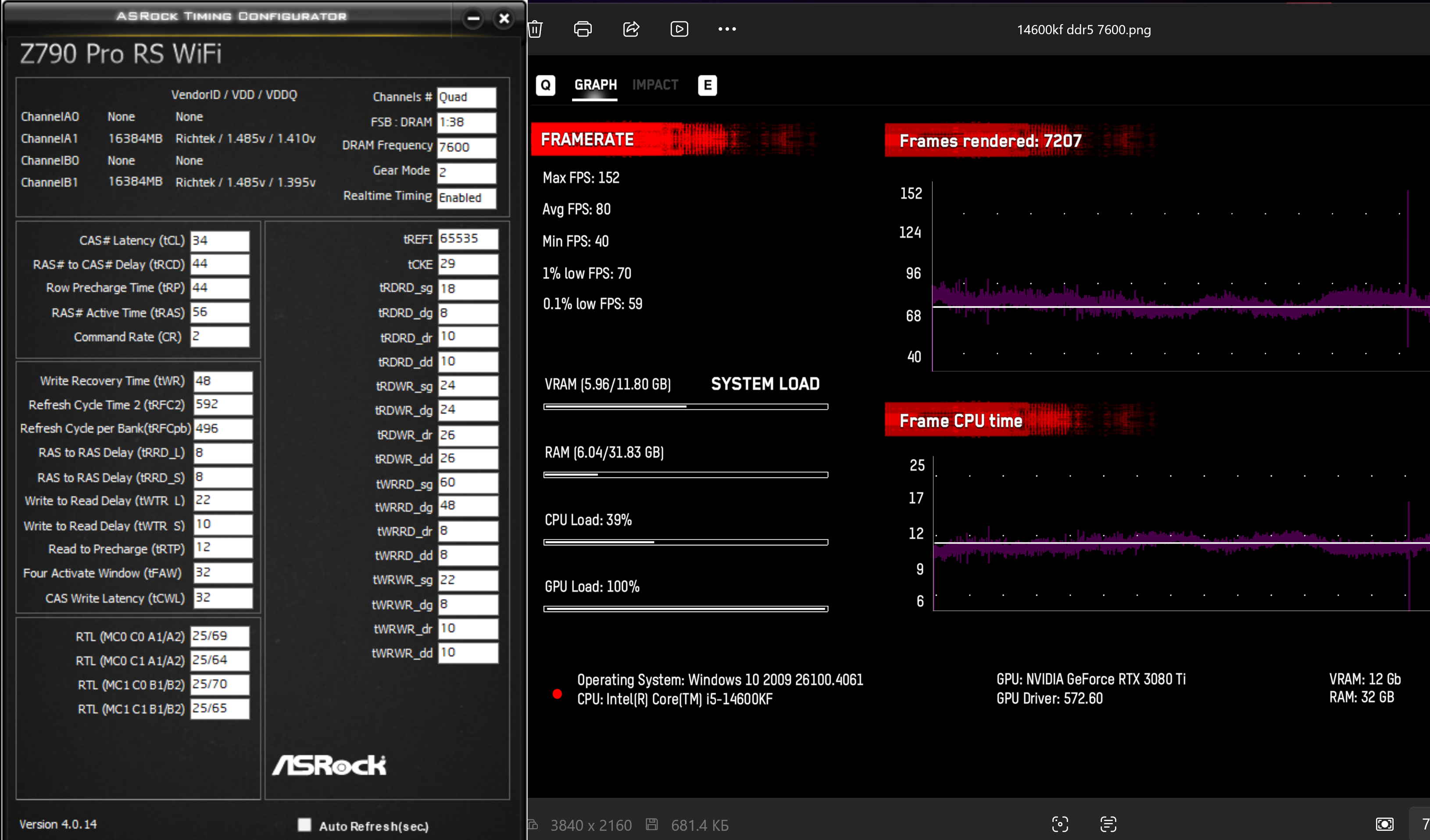

Добавлено спустя 21 минуту 40 секунд:
Кстати интересный момент, только с памятью могу его связать..

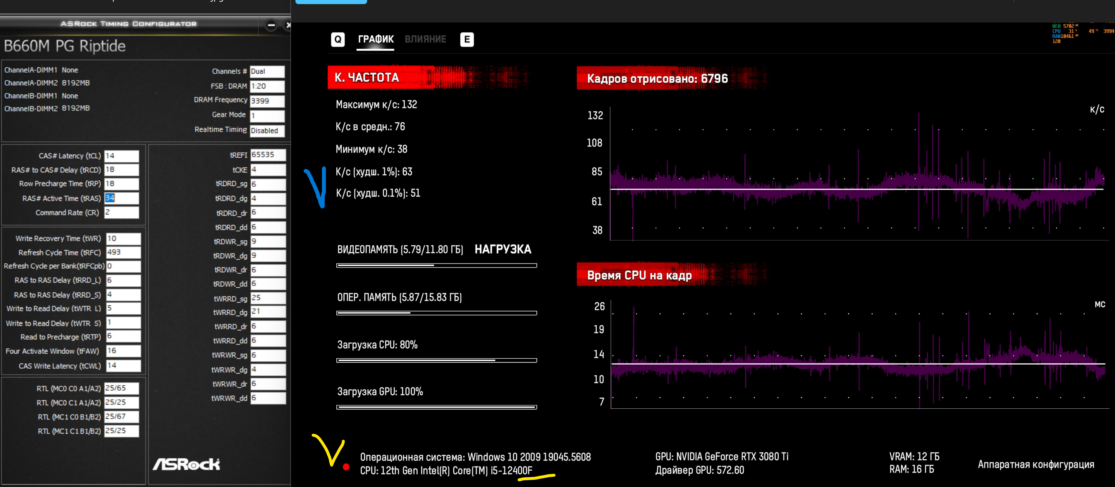

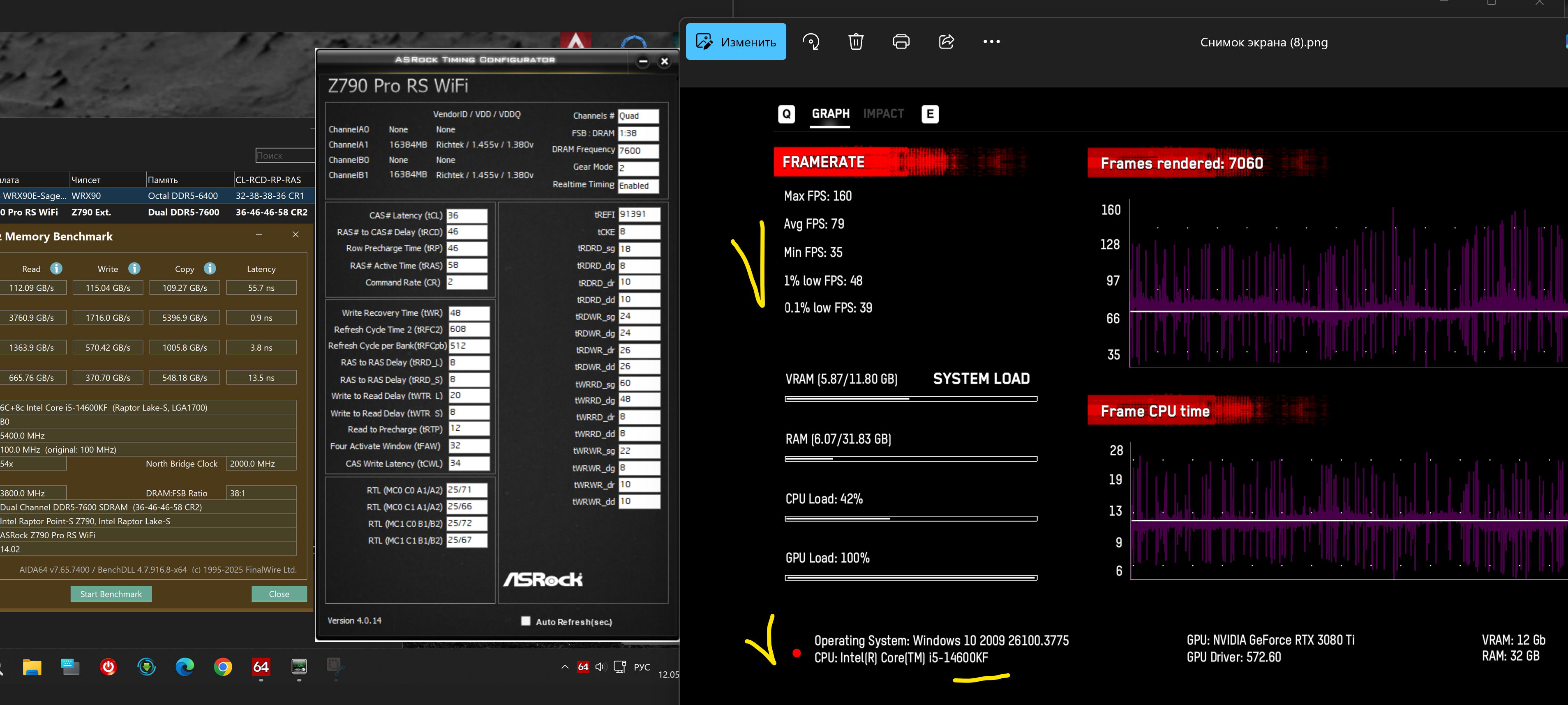

У меня был 12400f разогнан до 5200 и отстроенная ddr4 14-18-18-34 3400, потом я купил Z790 14600kf ddr5 7200, разогнал ее до 7600 36-46-46-84 (не особо думаю правильно).
Затем я затестил новую сборку, как на 7200 так на 7600 (36-46), в 4К в Watch Dogs Legion и оказалось, что происходят существенные просадки фпс по 1 и 0.1%, тем более по сравнению с 12400ф и ддр4. Проверял много раз и не один день, с процом в разгоне и без, хмр выставлял и гнал, гнал....до 7800 - результат один и тот же +- (хреновый и всегда хуже ддр4).
В итоге я поджал тайминги на 7600 до 34-44-44-56 и напругу подстроил, более того трефи убавил до 65, было 91, и..... чудо, 1 и 0.1% существенно выросли и стали комфортны!
Походу память имеет значение))
12400+ddr4 4666 vs 14600+ddr5 7600 (36-46-84)
12400.png [ 2.5 МБ | Просмотров: 976 ]
14600кф ддр7600.png [ 1.96 МБ | Просмотров: 976 ]
14600+ddr5 7600 (34-44-56)
14600kf ddr5 7600 34-44-56.png [ 1.76 МБ | Просмотров: 976 ]

Для 1% и 0.1% имеют значения прерывания, а не память.
TableDRAM(simple+обычная) bit.ly/3rTIBLv bit.ly/32WnkTU
Tm5(ddr4/5) bit.ly/2Oe8R00 bit.ly/2H9jIZH bit.ly/2MUvl6n bit.ly/3wedj8U bit.ly/3STH2wx
Регистрация: 07.01.2020
Фото: 7
Прерывания чего? Опроса контроллера памяти?
