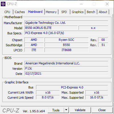

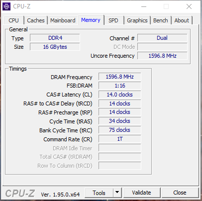

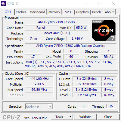

Всем привет, возникла проблема с разгоном оперативной памяти.
Изначально был настроен на 4133+ частоты, зачем такие частоты будет понятно после ознакомления с комплектующими ПК.
1.CPU: r7 4750g
2.Мать: aorus b550 elite ver 1
3.RAM: Patriot Memory VIPER STEEL 16GB (8GBx2) 4400MHz CL19 (PVS416G440C9K)
Посмотрев видосы в интернатах увидел, что производительность системы достаточно сильно зависит от частоты памяти (могу ошибаться) из-за маленькой L3 памяти и из-за того, что сижу я сейчас на встроенной графике.
Проблема(-ы):
1. Оба XMP профиля не запускаются
2. Решил руками все сделать, выше 3200 разогнать вообще никак не получается
Что уже только не пытался делать начиная от стандартной настройки (крутить вольтаж+тайминги+частота) заканчивая уже более тонкой(по мимо стандартной настройки, так же настройка саб таймингов и всех других вольтажей и сопротивлений ps: юзал и всем известный калькулятор и сам считал)
Что в итоге: каким-то обазом один раз получилось запустить на 3800 и то было не стабильно и я вообще не понял как так получилось, сейчас сижу на 3200.
Что делаю не так: не понимаю. Прошу указать мне на ошибки.
2021-03-21_02-00-44.png [ 17.3 КБ | Просмотров: 713 ]
2021-03-21_02-00-09.png [ 24.48 КБ | Просмотров: 713 ]
2021-03-21_01-59-37.png [ 21.03 КБ | Просмотров: 713 ]
Регистрация: 06.04.2010
Откуда: ....— не Бейрут
Фото: 45
DizzyGear для начала почитай профильную ветку своего процессора (здесь делятся опытом и разгона памяти в том числе): AMD APU 4000 серии (Renoir) Информация, опыт

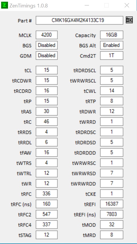

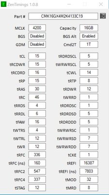

Регистрация: 21.03.2021
Здравствуйте. Хочу спросить. Почему чтение выше на tWR 16, а photoworxx набирает меньше по сравнению с twr 12?
Подскажите пожалуйста, что тут можно подкрутить. -tRDWR 8 ошибка была.
Tm5 на extreme1 я прошел с вентилятором на плашках при 1.45v. Без него ошибки на 7 минуте теста.
Как вы охлаждаете свою оперативную память?
2021.03.20-23.59.png [ 980.98 КБ | Просмотров: 659 ]
2021.03.21-00.10.png [ 968.31 КБ | Просмотров: 659 ]

DizzyGear писал(а):
Что делаю не так:
да почти всё
память на амд эта на 4400 не запустится но память отличная
4000-4266 пожалуйста но IF 1/2
запусти эту память на 3800 15-15-15 напряжение 1.45-1.47V IF-1900
1.CPU: r7 4750g
Проблема(-ы):
вот пробуй настройки на b-die
VDIMM 1,4-1.5v soc поставь на 1.3v а дальше опустишь. умeня вообще на 4400 1.3125 сейчас.
GDM enabled, BGS disabled, procODT 34.3, rtt pack RZQ/5, Rttnom off, rttwr off, CLDO VDDP 0.950v, VDDG 0.95v-1v также в bios в AMD overclockers тоже
procODT 34.3, Rttnom off, rttwr off, rtt pack RZQ/5 CLDO VDDP 950 в биос продублируй настройки которые повторяются v amd CBS, AMD overclockers если
они не будут применятся. проверить можно в Zentimings
clkdrvstr 20
AddrCmdDrvStr 20
CsOdtDrvStr 20
CKEDrvStr 20
а может с этими настройками заведётся xmp и если пройдёт тесты ужимать тайминги.
tRFC сразу пробуй 650
если заведешь дальше пробуй поднимать частоту памяти пока не перестанет проходить тесты. я гонял 1usmus v3 и AIDA64 всё железо целиком ибо AIDA64 уходила в перезагрузку.
