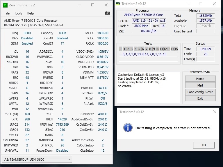

The KMS, встречались ли на Team Group фиолетовые экраны смерти? Я пробовал отключать GDM на 1T на стабильной памяти (проверил 25-ю циклами с TM5), смог зайти в Windows, но после запуска теста AIDA64 - фиолетовый экран.
Сейчас настройки такие:
Комментарий к файлу: TestMem5, ZenTimings
XMP_Tuned.jpg [ 134.85 КБ | Просмотров: 759 ]
AMD R7 5800X3D, ASUS ROG Dark Hero, EVGA RTX 3080 Ti FTW3 Ultra, 4x 8GB Team Group Xtreem (3800@CL15-15-15-15-30_1T(55)|1.48V).

T[]RK синего экрана точно не было, но я пару дней бился с GDM=off, даже для рамочки не стал его оставлять, очень нестабильно комплект себя вел, на частотах 3600+. И особенность комплекта VDDP VDDG я ставил с равным значением 0.95, не помню что именно, но некоторые вопросы уходили @Reous это момент подсказал.
Блок Rtt поправь у себя off/off/RZQ5.
