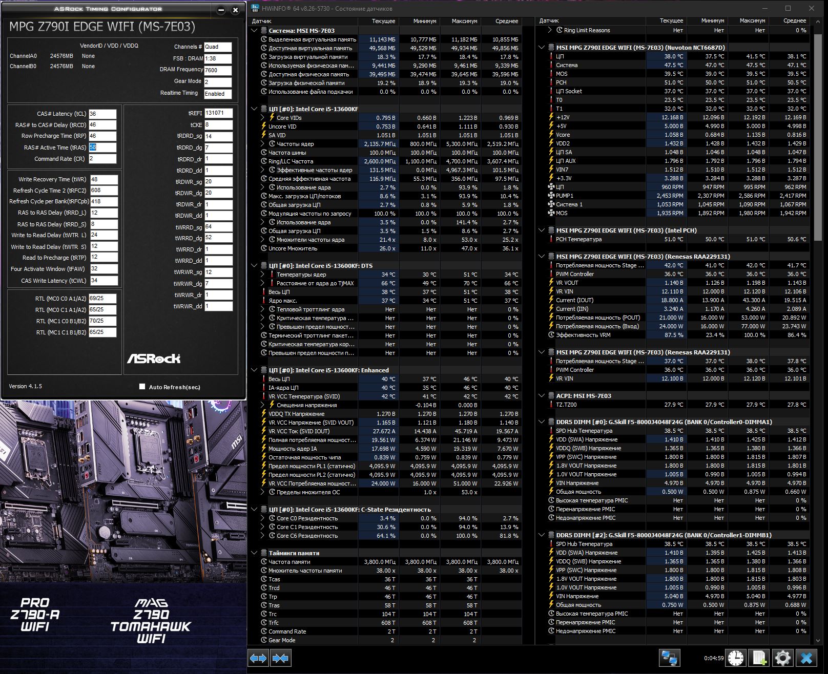

[quote="CHiCHo"]Чет 607 выглядят высоко для 7600, не?[/quote
У меня небинары, я сам сними намучился, очень тугие в настройках, на 7600 стаб есть, на 7800 уже на память напряжение выше, греется, стаб только в кархе не прошел, в Аиде разница не большая, но в тепловом режиме 7600 для меня золотая середина, и у меня ниже 608 не работает, стаба нет
скрин
28_05_25_Скрины.JPG [ 539.26 КБ | Просмотров: 2139 ]
хммм, на айке 7800 должны были бежать.
7600с34 не едет? Латенси уж очень падает при с36.
рфц 607-608 - это ровно 160 наносек, так что все норм для небинаров
на 34 идет когда напругу накидываю, но латенси наоборот падает, получается, что уже пережимаю

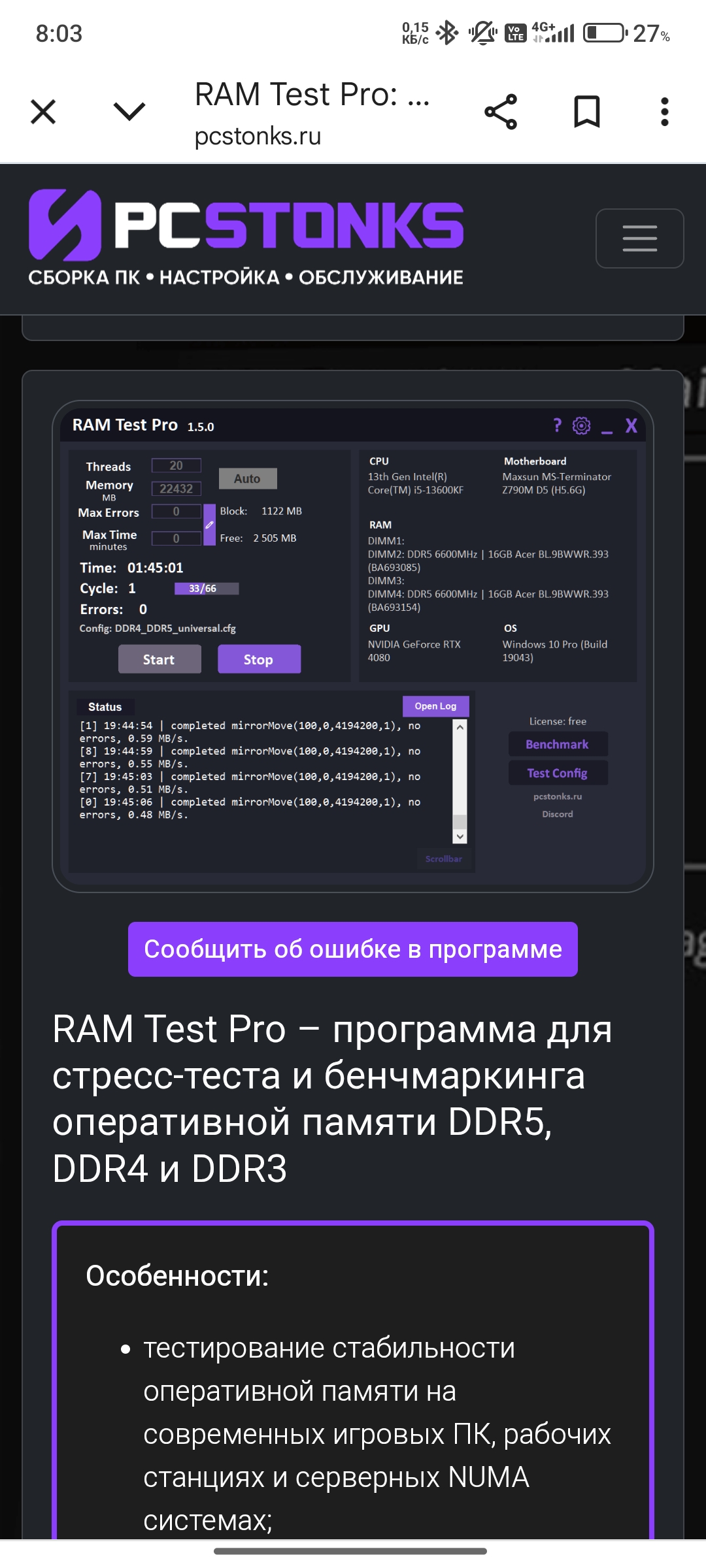

А такая прога тест норм или дно?
Screenshot_2025-05-30-08-03-16-446_com.android.chrome.jpg [ 568.52 КБ | Просмотров: 1750 ]
