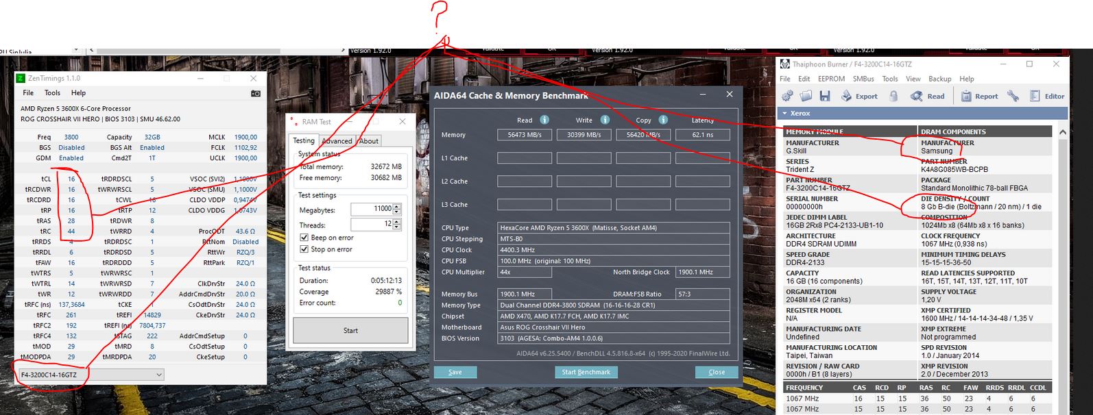

Но вроде там samsung b-die, или а что то путаю
kms.JPG [ 218.75 КБ | Просмотров: 598 ]
[R9 5900x, GiG X570S AORUS MASTER AGESA ComboV2 1.2.0.3, F4-3200C14D-16GTZ*4 (3933@16), RX6900XT, ssd970 evo 1tb, hdd Toshiba 2 tb, 1000 w, СЖО]
Куратор темы
Регистрация: 02.05.2020
Фото: 22
haltol77 ошибся, да тут b-die я с другим своим постом по Crucial Ballistix MAX спутал, извиняюсь. tRAS=tCL+tRCDRD для b-die допустимое значение.
