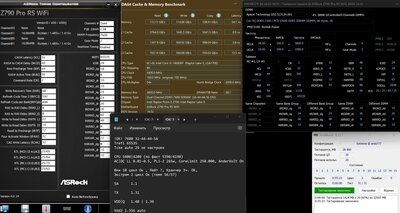

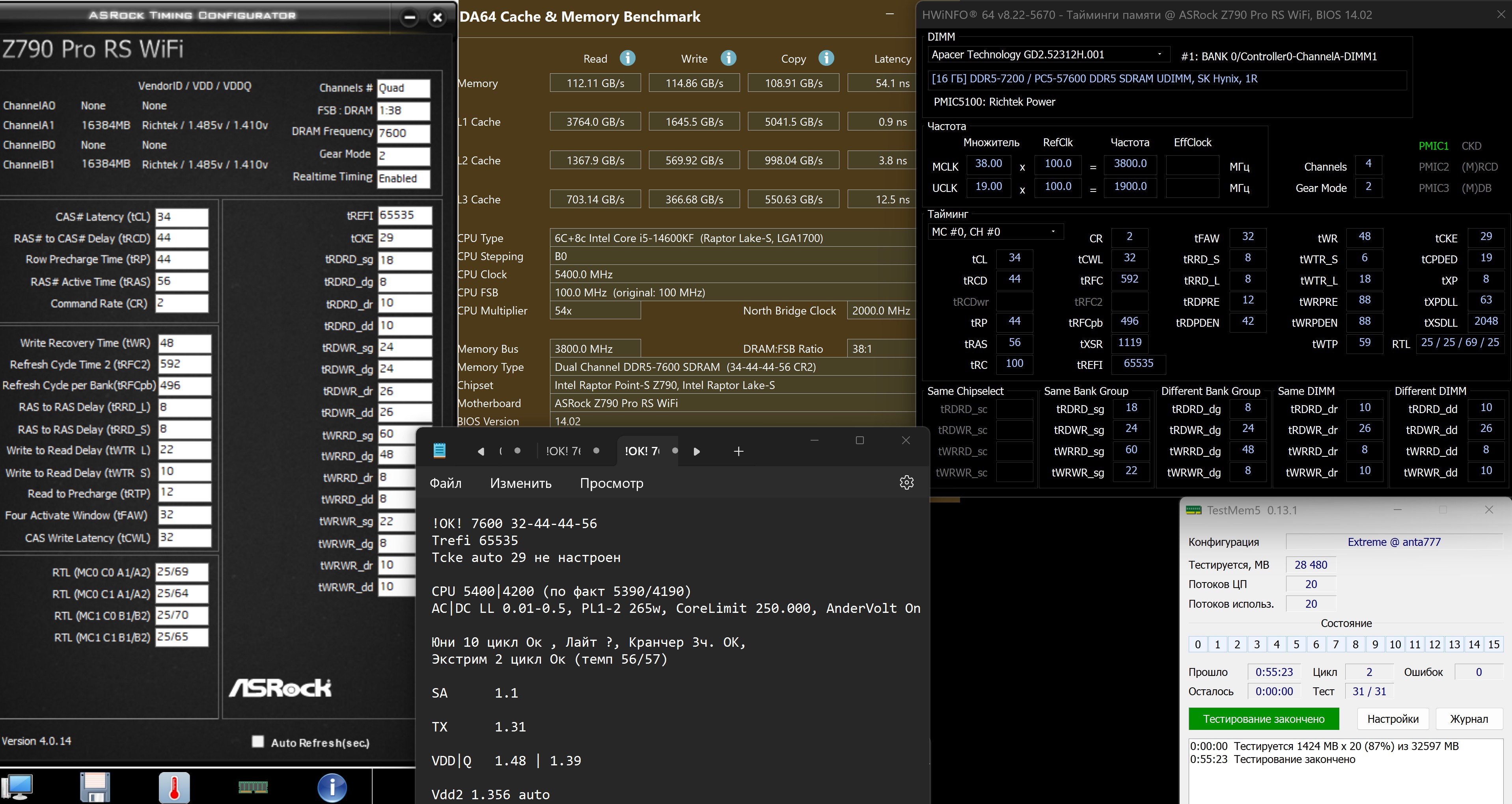

Не пойму, как у вас rtl получился 63/64 на таких таймингах, у меня 64/65
У меня только проц 5400/4300...
!ОК 7600 34-44-56 .jpg [ 1.12 МБ | Просмотров: 1384 ]
Screenshot_2025-05-30-12-00-58-046_com.android.chrome.png [ 791.66 КБ | Просмотров: 1384 ]
Asrock Z790 LiveMixer, 14600Кf 5500\4500Mhz, Geometric Future Eskimo pro 420, Apacer 7600 2x16 34-44-44-56, RTX 5070ti Gaming OC, Deepcool pk800d, Geometric Model 5

RTL треню ставим Tight вместо Normal.
Более того, на этих небинарах так проще оказалось настроить.

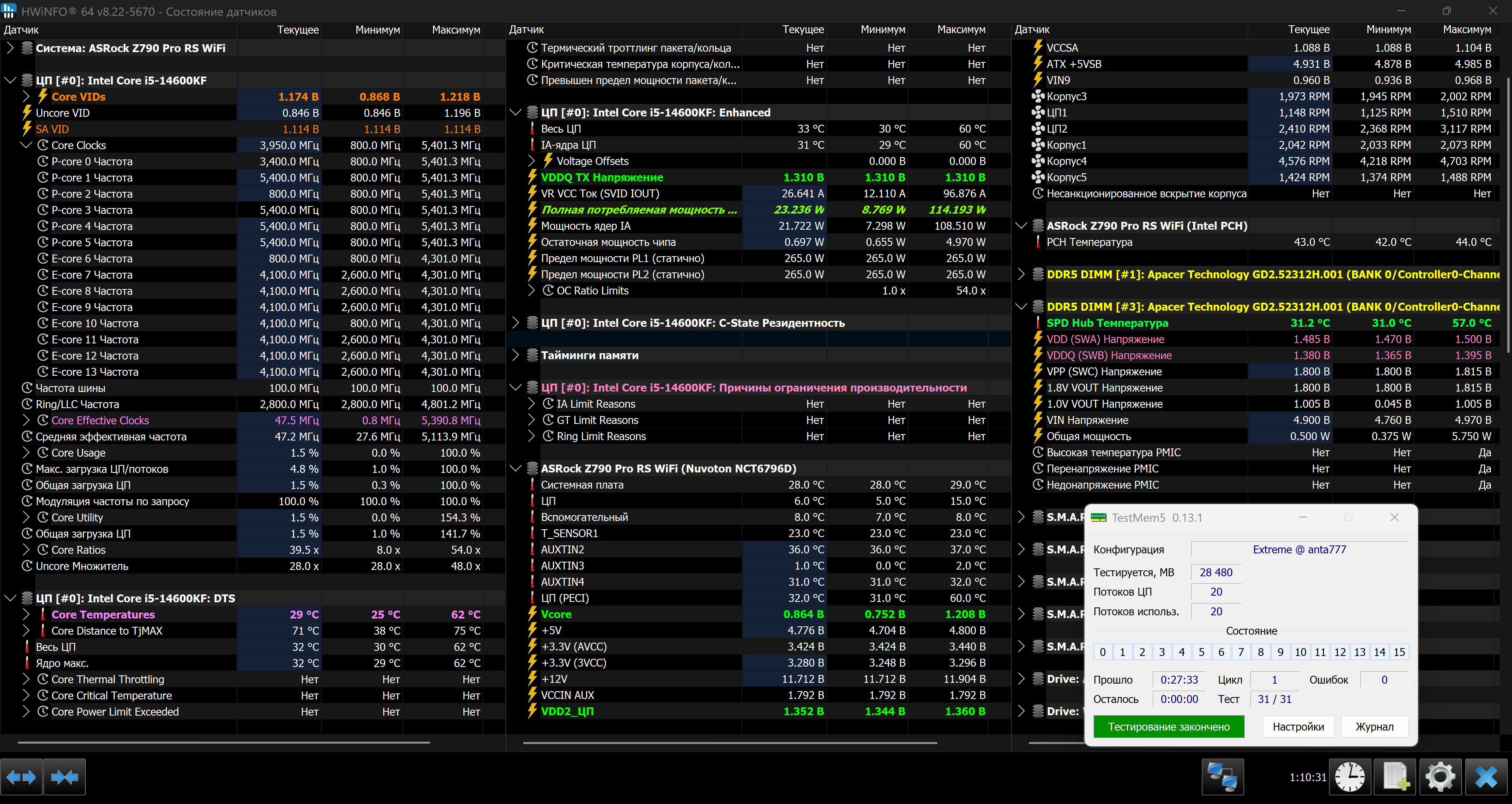

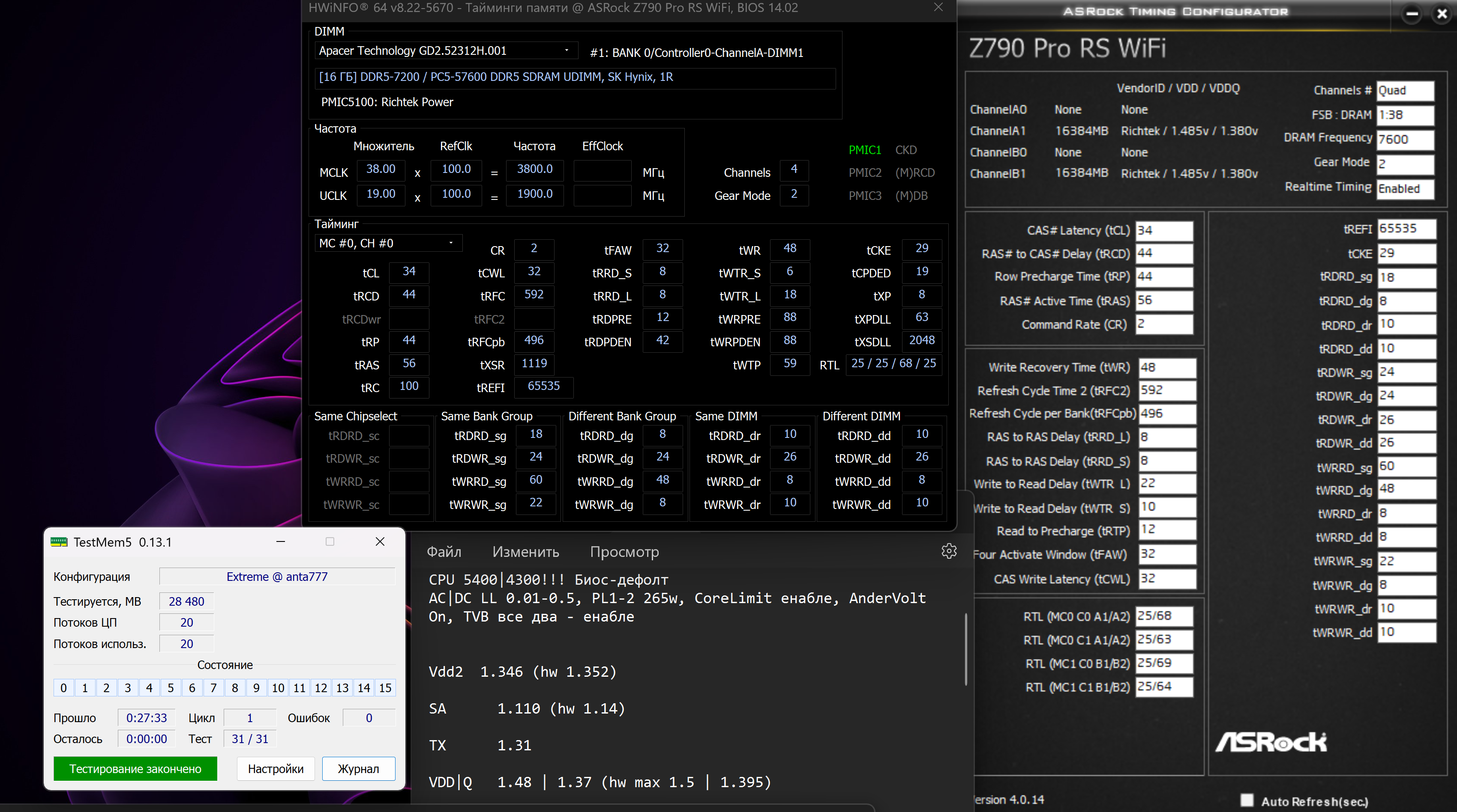

Стаб есть уже неделю, ниже 53 латентность не падает, в среднем 53.5-54. Однако с третичками туго, не снижаются.
Сейчас попробую на тайжн 53/54, если застаблю, то мож и третички пойдут.
У меня почему то подозрение, что vdd/Q 1.48/1.39 мне не требуется, и можно работать на 1.47/1.38...37
.... попробовал RTL 53/54 движухи есть)
Было SA 1.1. VDD2 1.66. TX 1.31 VDD\Q 1.48\1.39
Стало SA 1.110. VDD2 1.46. TX 1.31 VDD\Q 1.48\1.37
При этом в HW после ТМ5 Экстрим пишет - PMIC Недонапряжение ДА, Перенапряжение ДА.... как так то?
