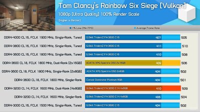

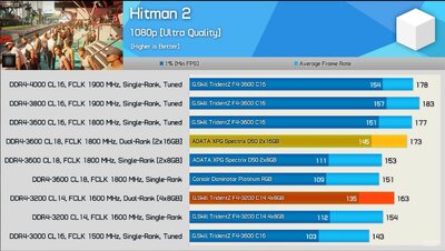

Speede писал(а):
И какой смысл гнаться за высокой скоростью IF или переплачивать в 2-3 раза за B-Die.
Чтобы ответить на этот вопрос, нужно смотреть на задачи для которых собирается ПК. Если в этих задачах разница между разными параметрами IF отсутствует - то и переплачивать не нужно. Если разница есть, но на столько мала, что ею можно пренебречь - переплачивать тоже не нужно. Вот яркий пример:
Tom Clancy's Rainbow Six: Siege
Комментарий к файлу: Tom Clancy's Rainbow Six: Siege
RSS.jpg [ 185.13 КБ | Просмотров: 691 ]
А если разница есть и она не укладывается в рамки погрешности, то уже нужно рассмотреть вопрос приобретения модулей памяти получше. И вот яркий пример:
Hitman 2
Комментарий к файлу: Hitman 2
H2.jpg [ 187.01 КБ | Просмотров: 691 ]
Как в старой поговорке: Прочность цепи определяется её самым слабым звеном. Выбрав модули ровняясь по Rainbow Six - просядете в Hitman 2. Выбрав модули ровняясь по Hitman 2, вы ничего не потеряете в Rainbow Six. Как и сборка ПК, выбор памяти это комплексный вопрос.

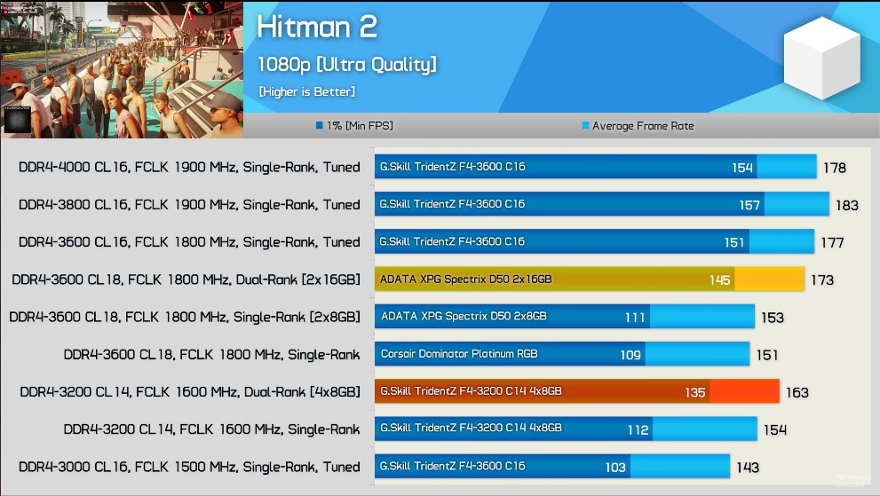

T[]RK Я про разницу между микрон и самсой. К примеру я взял на Амазоне ballistix за 67$ которые едут на cl14 3600 и платить 140$ за G.SKILL.
Меня интересует разница между этими чипами а не между стоковой и разгоном.
Тест (на скрине) похож на фейк. B-Die с ужатыми таймингами почти везде дают бОльший fps чем Micron.
У меня разница большая была даже между SEC B-Die (микросхемы на OEM Samsung) и отборной B-Die в G.Skill Trident Z.
Баллистики не ровня топовой памяти, потому и цена на них существенно ниже.
Исчерпывающе по их сравнению может ответить модератор fedx - он протестировал огромное количество комплектов памяти.

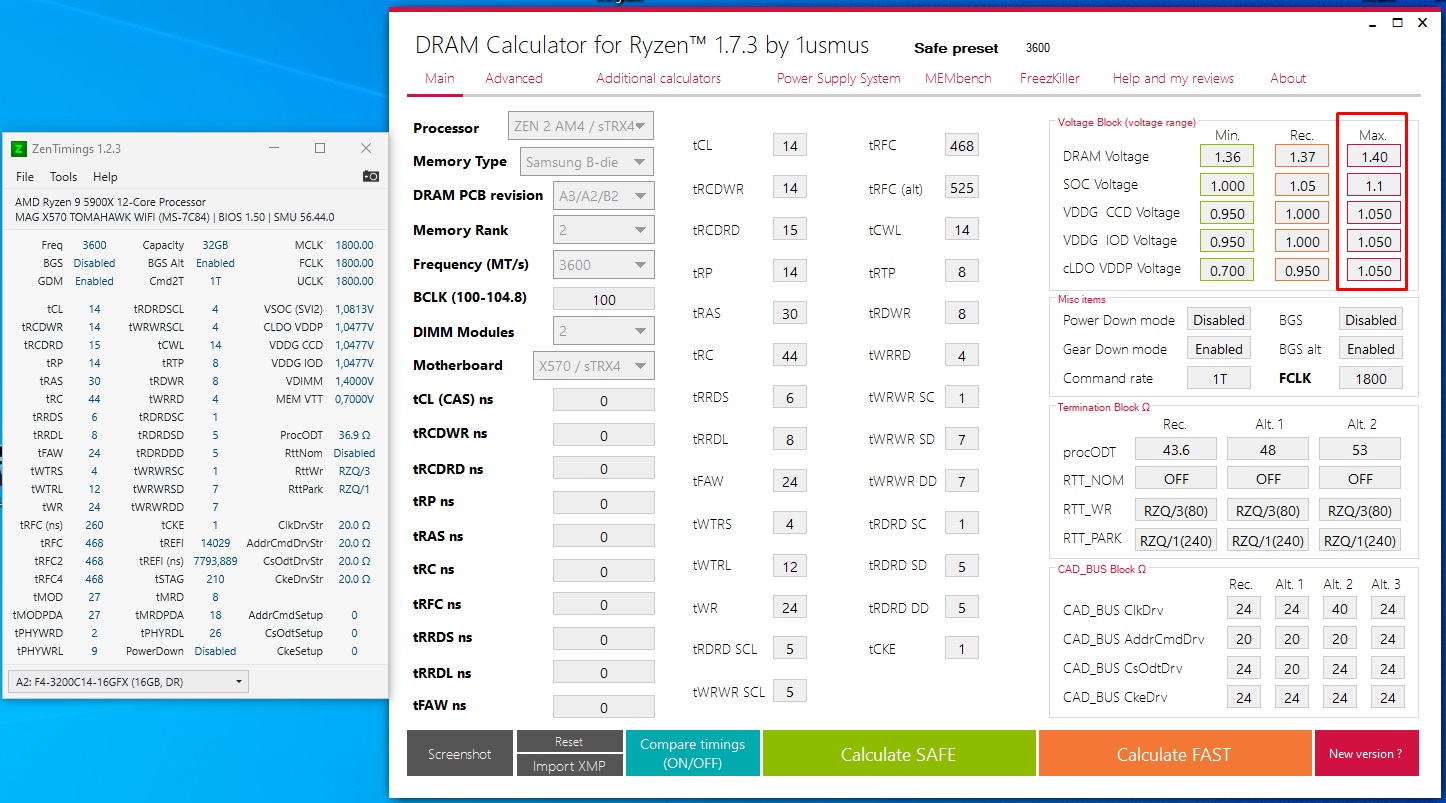

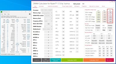

Регистрация: 08.11.2019
Комментарий к файлу: Бенчмарк
bench.jpg [ 94.36 КБ | Просмотров: 542 ]
Комментарий к файлу: Настройки
ZenTimings.jpg [ 335.61 КБ | Просмотров: 542 ]
Всем доброго вечера. Подскажите, насколько опасны выделенные красным настройки питания для моих железок для работы 24\7? Стоит умерить аппетиты или это безопасно? При снижении даже до среднего столба пк уходит в несознанку.
Из коробки память 3200 cl14-14-14-34 1.35v 16gb x2
5900x - проц
MAG X570 Tomohawk WIFI - мамка
Ничем не опасны.
