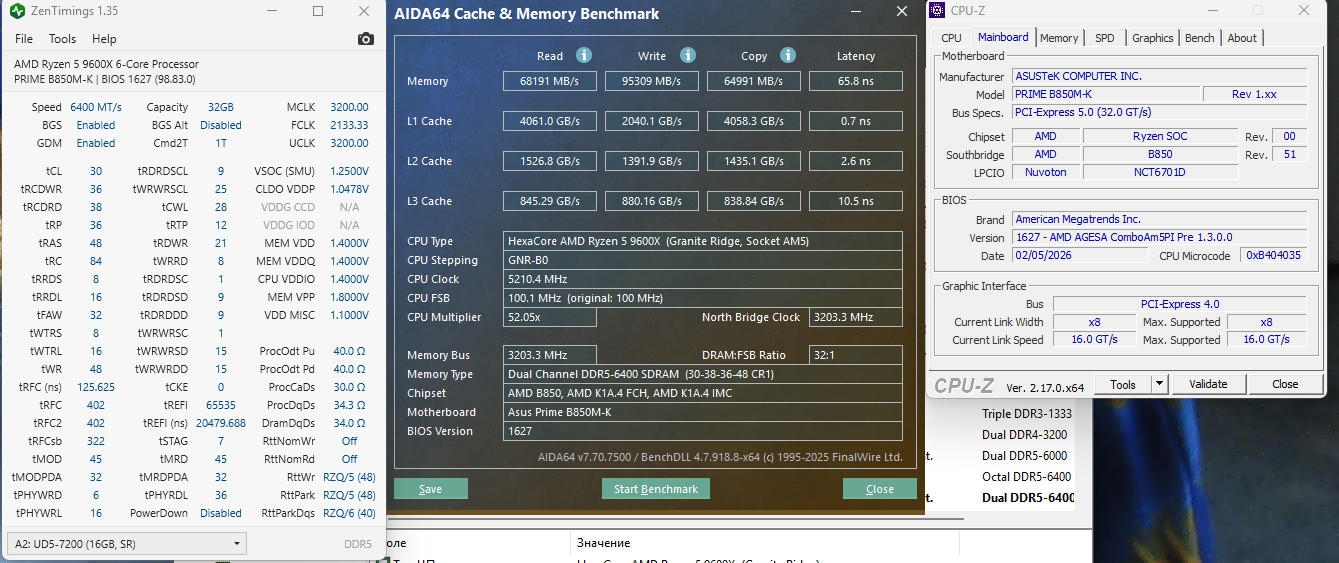

Дождался я таки нового Биоса на свою мамку и опять настроил тайминги. получилось неплохо.
ddr.png [ 454.45 КБ | Просмотров: 1209 ]

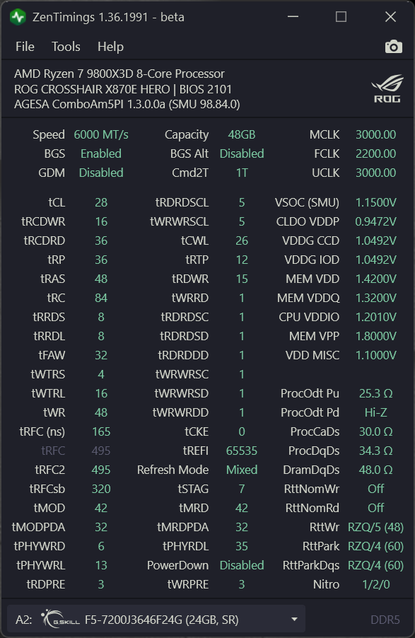

ZenTimings_v1.36.1991-beta https://drive.google.com/drive/folders/ ... mJvfwiNg1Q
Данная версия показывает Bank Refresh Mode (режим обновления банка).
ZT 2101.png [ 69.78 КБ | Просмотров: 985 ]
