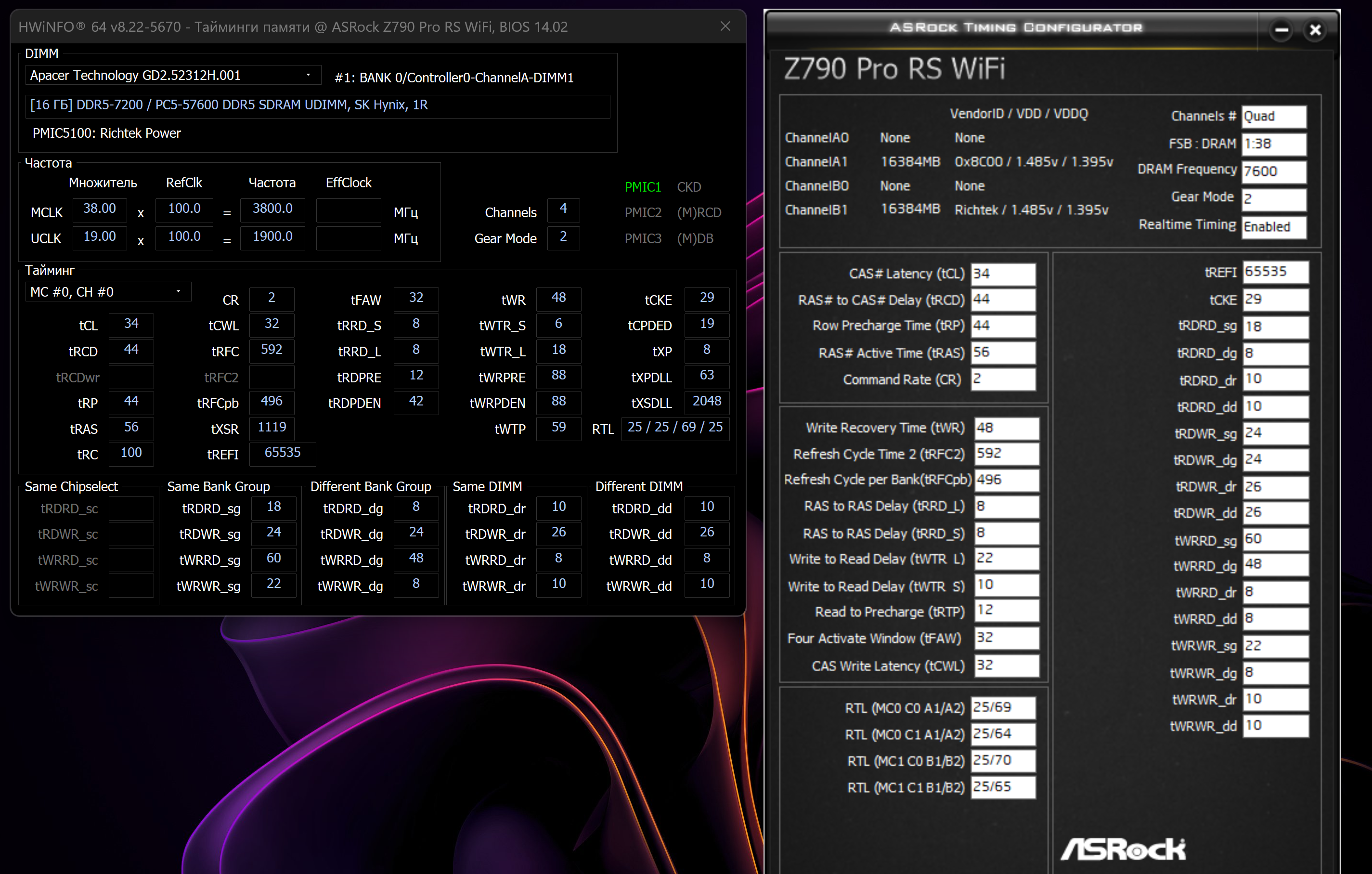

Txsdll выставляется руками, сейчас 2048 авто, что посоветуете? Есть ли формула или зависимость?
Снимок экрана 2025-05-31 231025.png [ 1.79 МБ | Просмотров: 1463 ]
Кроме того, я никак на этих настройках не могу снизить ТСКЕ у меня оно в авто 29, а у всех стоит 8 в основном. На 7200 плата ставит 27, на 7600 29, на 7800 30, снижение и тем более на четных значениях приводит к ошибкам, может чем то можно подрегулировать TCKE, как я понимаю достаточно важный тайминг в определенных ситуациях

Есть формула для каждой частоты.
А сколько можете выставить, какой интервал?
6000-6800 2048
6801-7600 2296
7601-8400 2560
Если все turn around и оптимизации для таймингов в биосе не выключили, то будете иметь много проблем.
И нужно отключать энергосохранение, а не менять тайминг tCKE.

У меня bclk 100. 25, так что частота в биосе показывает памяти 7619, могу попробовать поставить Txsdll "7601-8400 2560"
2560 винда грузится, нужно тестить. А на что Txsdll влияет?
Vt3 потух на первой ветке...может тренить нужно или снижать....
"И нужно отключать энергосохранение, а не менять тайминг tCKE."
Имеется ввиду для Цпу?

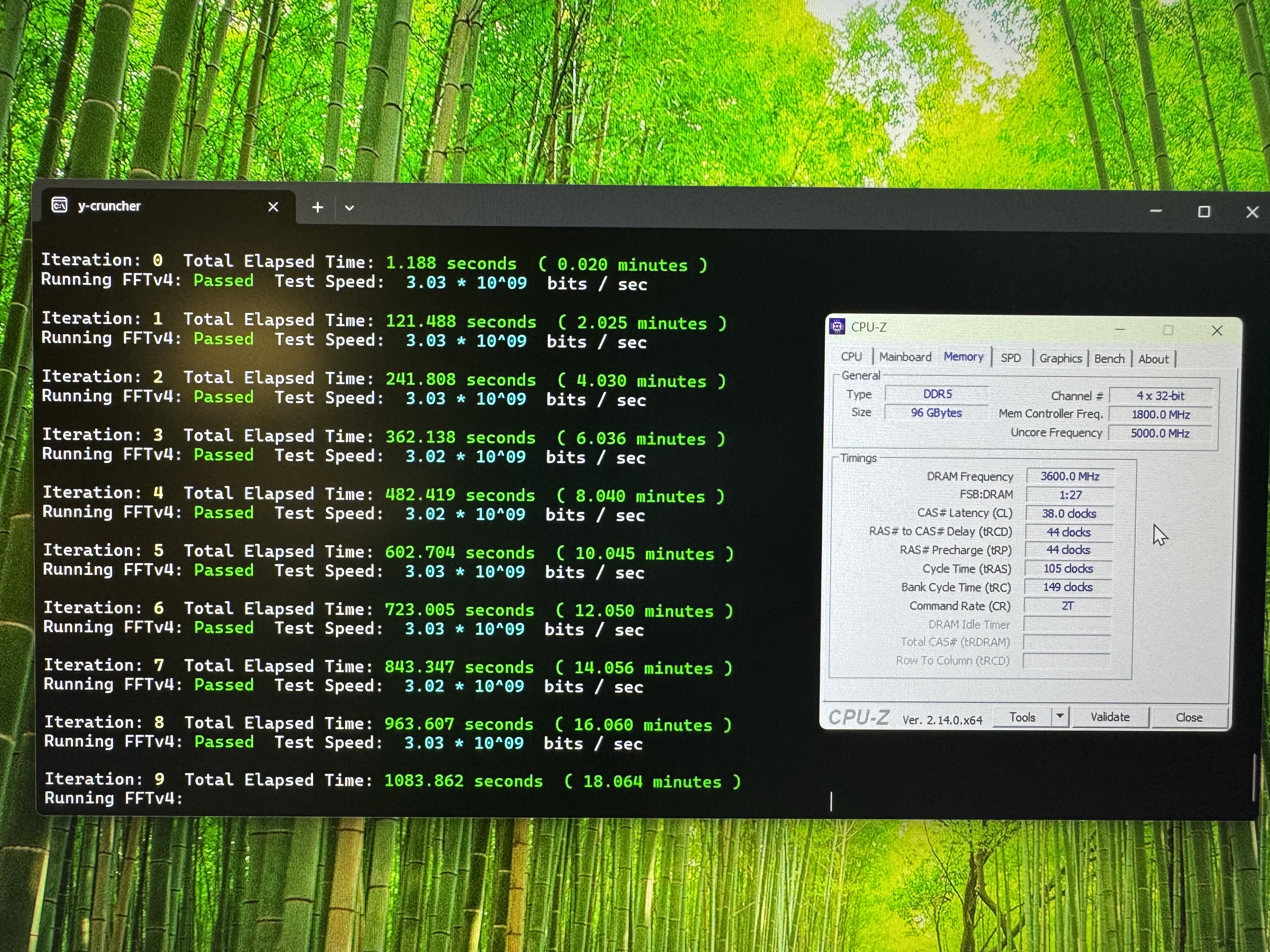

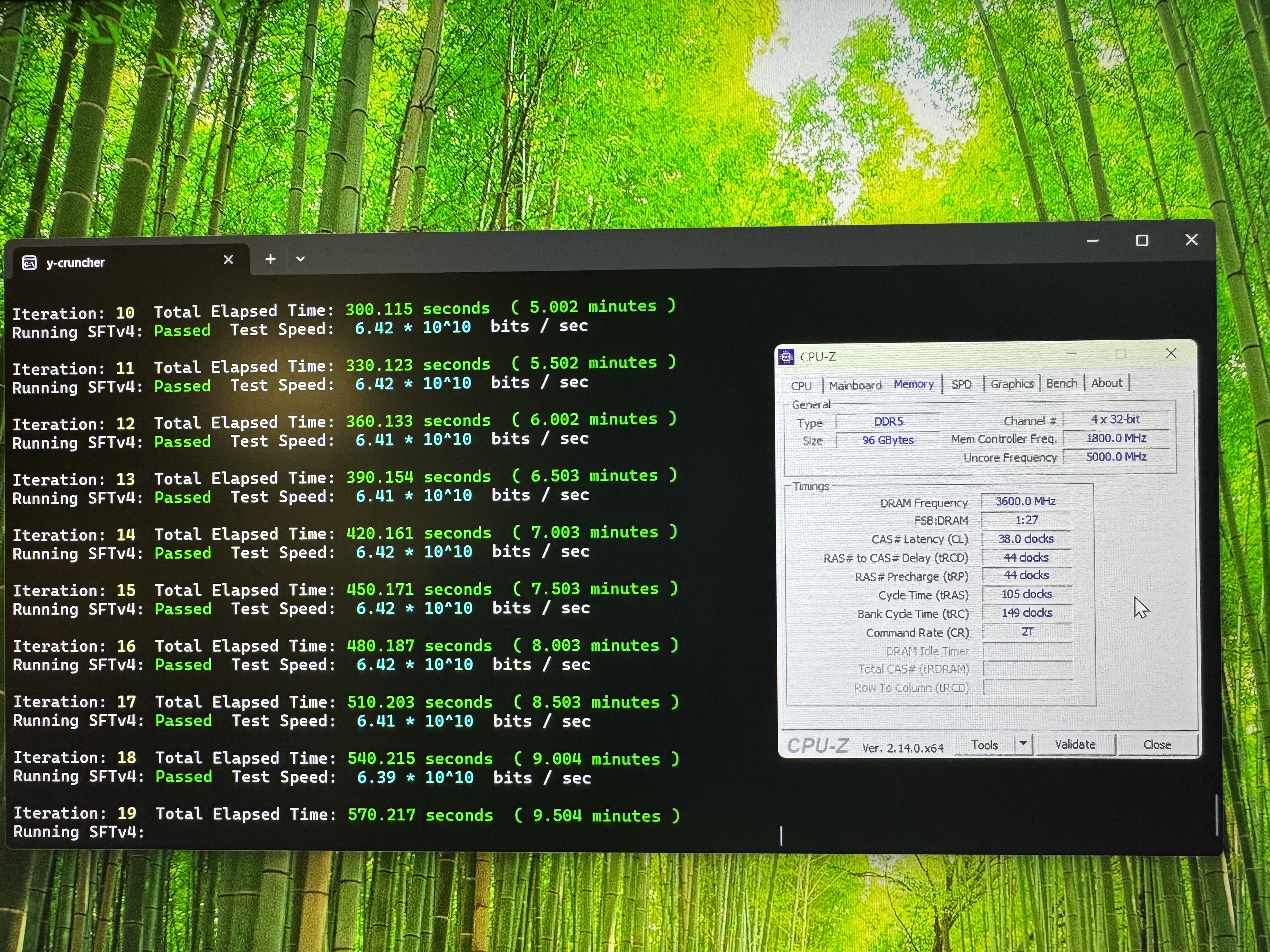

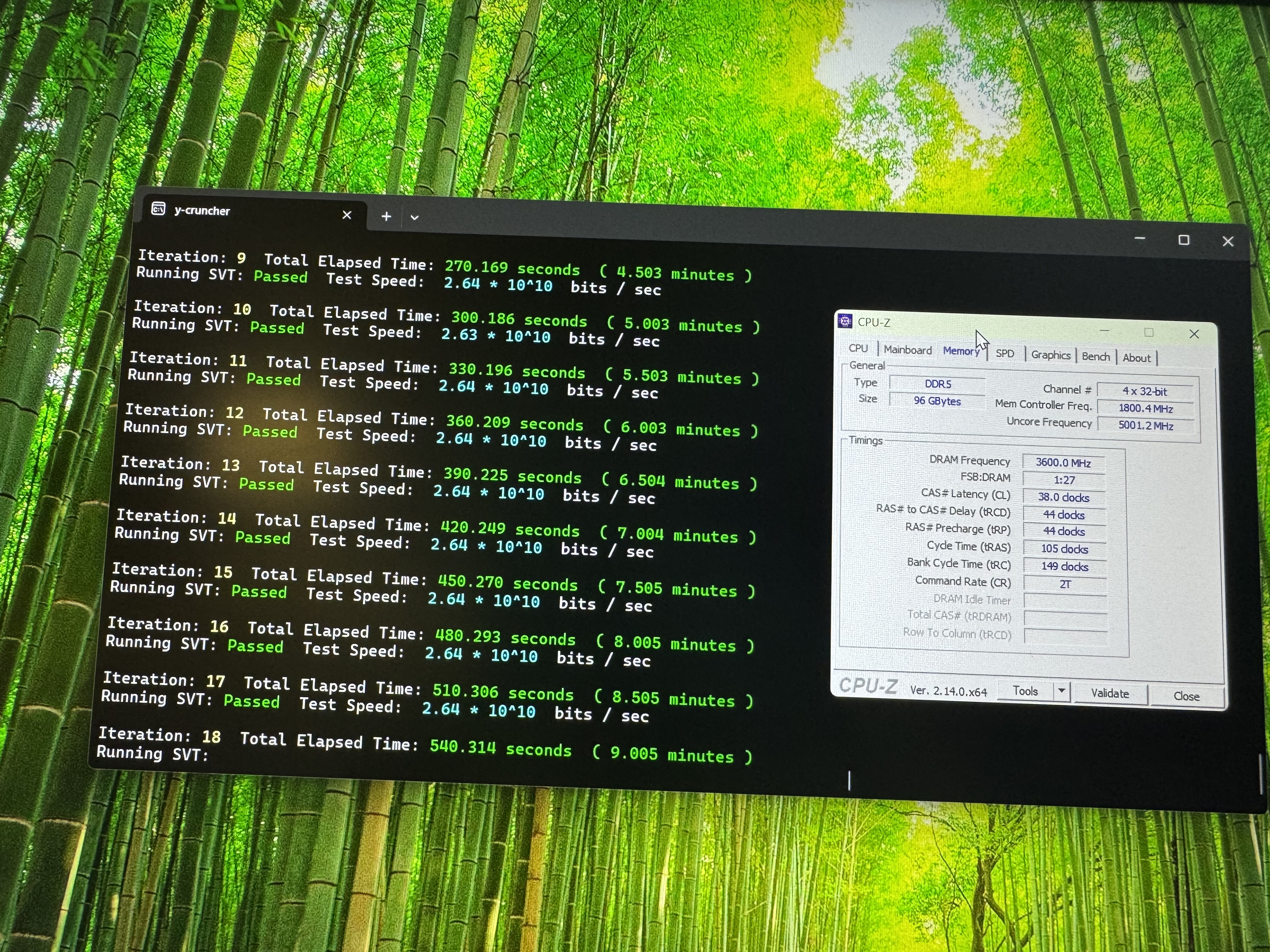

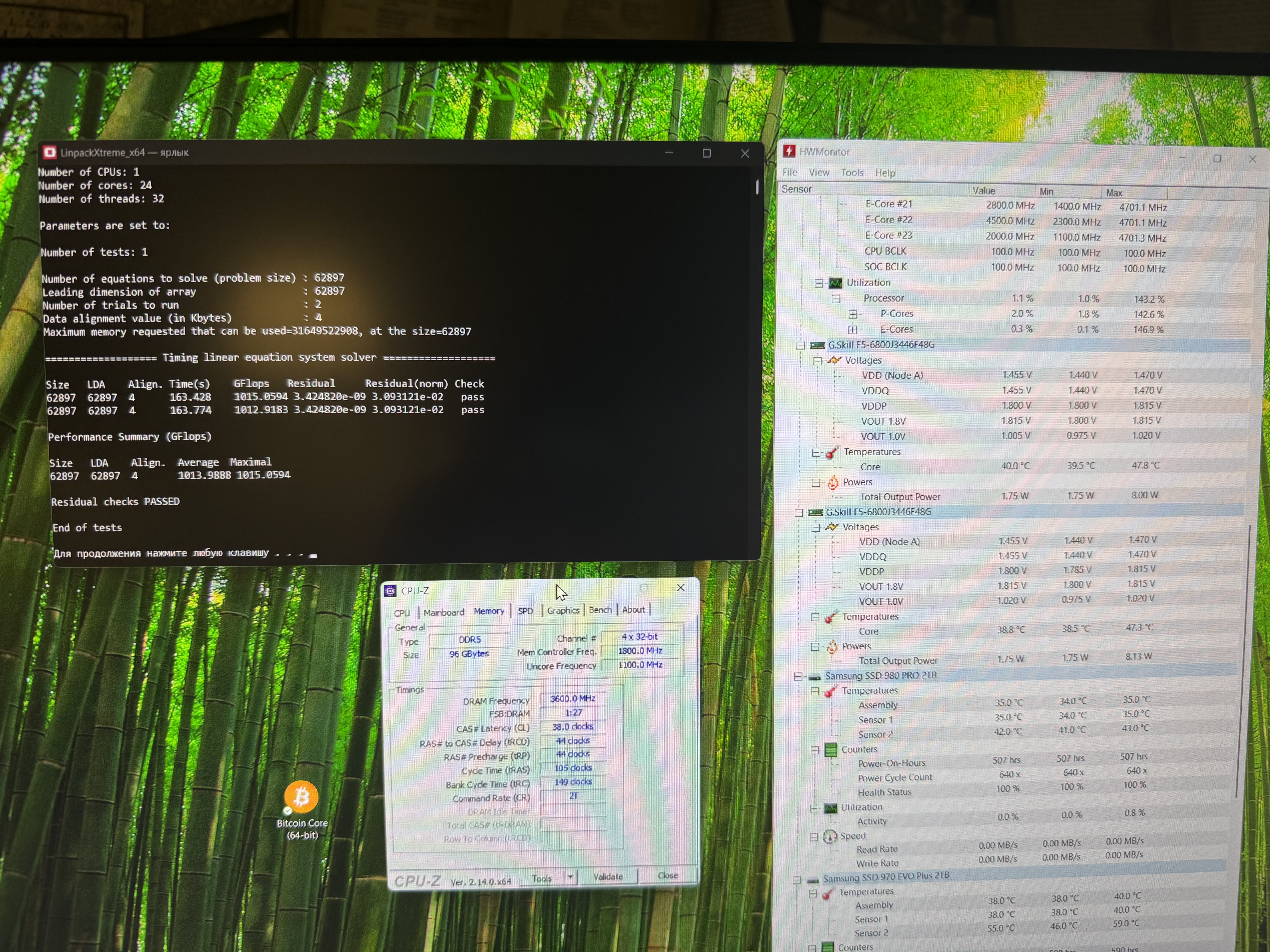

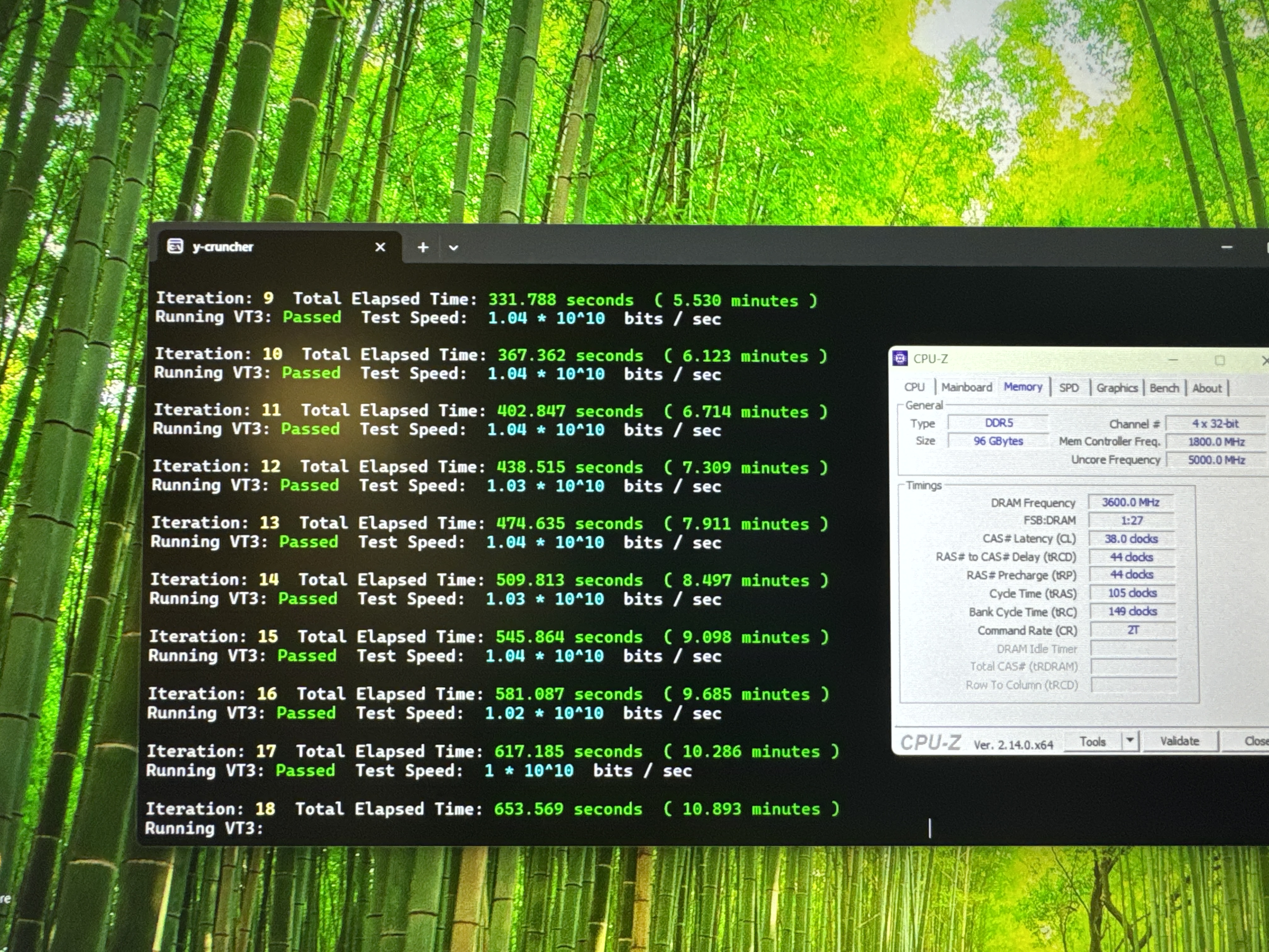

Моя попытка в 7200 на двухранговых модулях.
SA 1.17
TX 1.17
VDD_CPU 1.32
Всё остальное авто и выбран гиговский профиль XMP Booster-7200, ничего не настраивал вообще.

Поставил мучиться TM5, пора погулять, пусть бегает.

sanskrit48, я же говорил, ничего вообще не трогал кроме напруг)
У всяких XMP по дефолту в общем-то как раз такие тайминги и стоят, ничего фатального в них не вижу. До беготни с таймингами ещё рано.

а ram vdd|Q какие?

sanskrit48, 1.45 / 1.45 биос показывает. А сколько там реально фиг знает, все говорят по-разному. Вольтажи памяти все тоже в авто стоят.
Обычный у меня режим это 6800. XMP родной, но подкручено sa 1.0, tx 1.1, vddcpu 1.15.

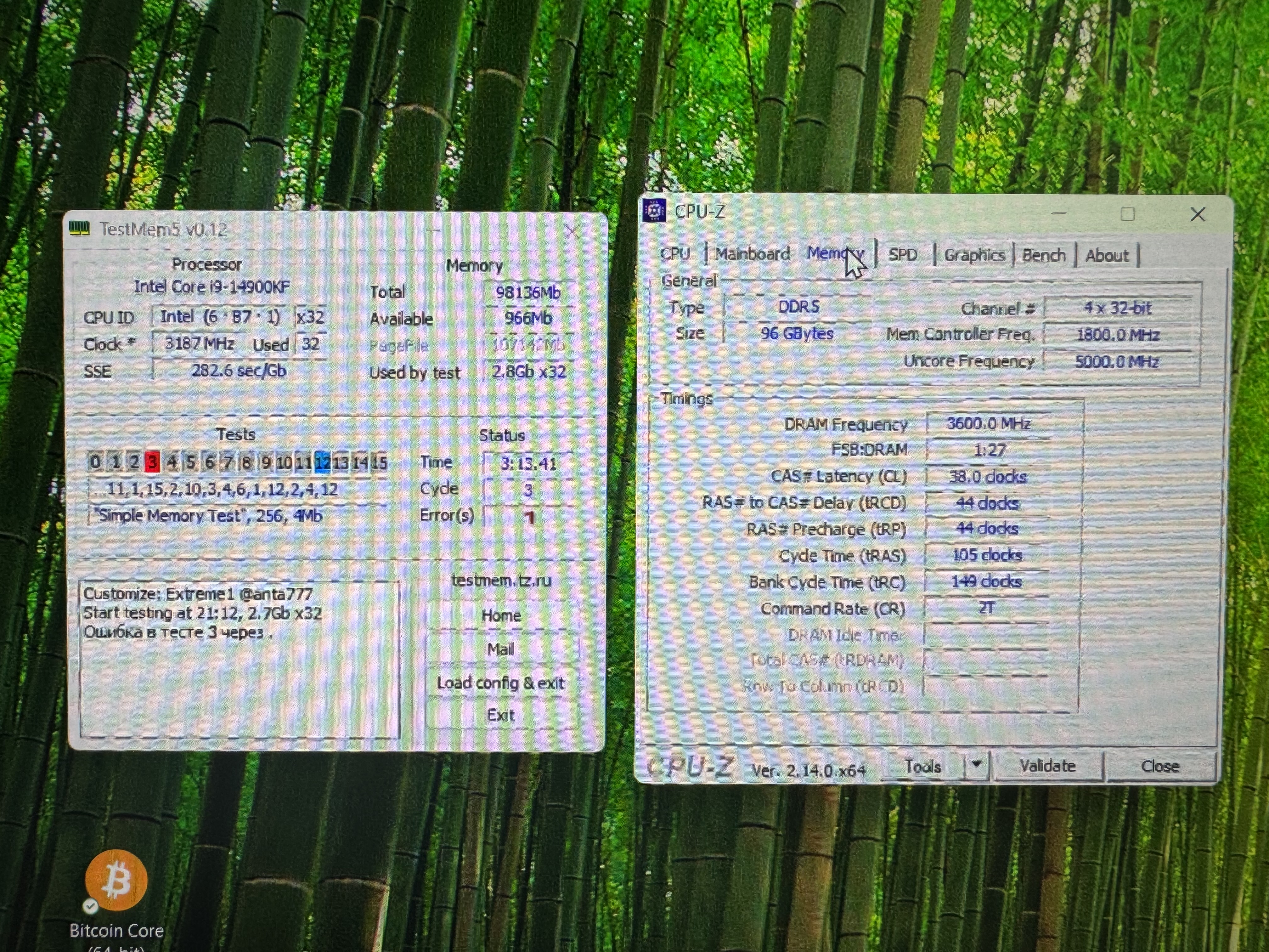

IMG_2111.jpeg [ 4.66 МБ | Просмотров: 1405 ]
TM5 сдох через три часа. Видимо, автоматические 1.45V слишком оптимистичны и для настоящей стабилизации требуется перетасовать напруги. :crazy:
Edit: Возможно, когда-нибудь, когда будет очень скучно.
ТМ5 последнюю версию скачайте обязательно! (13 или 14 не помню точно).
На 7200 (у меня 7200 одноранг, хмр1.45/1.45) думаю напруги достаточно на vdd ram 1.41-1.45 тем более с такими таймингами. И должна поехать без усилий особо 34-42(44)-42(44)-84(56, 58)
Karhu очень часто быстрее выдаёт ошибки.
Т.к. у вас небинарные двуранги (2x48), то очень вероятно, что нужно будет все тайминги вручную выставлять.
