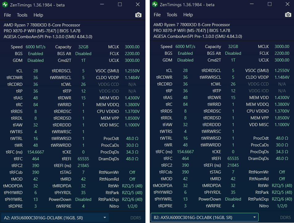

В продолжение сообщения по ссылке https://forums.overclockers.ru/viewtopic.php?p=18657127#p18657127
Знатоки, подскажите пожалуйста...
Делюсь наблюдениями о странном поведении tPHYRDL на сборке ПК:
• ЦПУ: 7800x3d (решил согласно многочисленным советам снизить с -39 на -35 curve all cores, чтобы если -39 всё стабильно (на -40 уже нестабильно), то посоветовали лучше сделать курву на 3-4 значения лояльнее с запасом на всякий случай для лучшей стабильности при долгих нагрузках).
• СЖО стоит вертикально спереди вертикального корпуса с трубками у водоблока и радиатора вниз и верхняя часть радиатора находится выше водоблока на 10-15см для соблюдения законов физики, чтобы водоблок не был завоздушен: ID-COOLING DX360 MAX в виде бургера из 3 вентелей спереди радиатора на вдув в корпус и 3 вентелей сзади радиатора тоже на вдув в корпус.
• Матплата 4-х слотовая и 8-ми слойный текстолит: MSI PRO X870-P WIFI и биос обновлён на момент данного сообщения до AGESA PI pre-1.3.0.0 AMI BIOS 7E47v1A7B от 2026-01-26, скаченный по ссылке на оф. сайте MSI данной матплаты https://ru.msi.com/Motherboard/PRO-X870-P-WIFI/support.
• Две планки оперативки (чипы попались Hynix M-die) в одном комплекте и вставлены в слот А2 и В2: ADATA XPG Lancer DDR5 6000 МГц 2x16 ГБ (AX5U6000C3016G-DCLABK одноранговые планки (Single Rank) для лучшего разгона, так как по информации двухранговые планки (Dual Rank) хуже гонятся).
• GPU: Palit RTX 5070 Ti (NE7507T019T2-GB2031Y).
• Блок питания: ATX 3.0 IWONGOU 1000W (RM1000) ATX 80 GOLD PLUS
Тестировал тайминги и решил тоже перетестировать как и shuler37 в сообщении по ссылке https://forums.overclockers.ru/viewtopic.php?p=18662772#p18662772

Накатил новый бета биос с AGESA 1.3.0.0a. Вернул tWRRD на 1, снизив SCL до 5/5 и tRDWR до 15. Стоит режим Relaxed. Погонял в игрушках, разницы с tWRRD на Auto (8) у меня теперь нет.
Вложение ZT 2101.png больше недоступно
На AGESA 1.3.0.0 при таких на скрине ниже таймингах и вольтажах (решил пока завысить вольтажи под такие тайминги на М-дай для тестов с запасом с целью большей стабильности) вроде как в той же CS2 стрельба стала вроде как чуть более приятной чем на прошлых биосах при таких же вольтажах и таймингах (возможно это эффект плацебо, но вроде как отзывчивость сенсора и резкости курсора мыши с регой стала чуть приятнее на таймингах и вольтажах ниже на скрине), поэтому не зря пишут и говорят, что при установке новой прошивки биос всё и вся (тайминги, вольтажи, курва и т.д.) может быть в новых перетестах быть иначе чем было на прошлых прошивках биоса.
Скрины таймингов и вольтажей у планок ADATA XPG Lancer DDR5 6000 МГц 2x16 ГБ (AX5U6000C3016G-DCLABK) с М-дай чипами:
В Биос вольтажи выставлены вручную такие:
VSOC 1.250V
VDDP 1.150V
VDDG 1.000V
VDD 1.430V
VDDQ 1.380V
VDDIO 1.380V
VPP 1.850V
MISC 1.100V
GDM Disabled - A2 tPHYRDL 35 и B2 tPHYRDL 35.png [ 122.1 КБ | Просмотров: 668 ]
Также почитал информацию про tPHYRDL в шапке темы по ссылке https://forums.overclockers.ru/viewtopic.php?p=17823053#p17823053 и других сообщениях, но так как у меня проц не 9000 серии, а 7000 серии, то у меня в Bios от MSI нет таких указанных на скринах настроек:

Поэтому по сообщениям в данной теме повлиять на одинаковый tPHYRDL для планок при процессорах 7000 серии (например при 7800x3d) можно лишь напряжениями, в основном как пишут чуть завысив VDDP.
Так вот, заметил, что независимо от напряжений, таймингов и т.д. tPHYRDL не меняется у планок А2 (остаётся со значением tPHYRDL 35) и В2 (остаётся со значением tPHYRDL 37) и меняется на 36 (у А2 становится tPHYRDL 36 и у В2 становится tPHYRDL 36) только если в биос включить Gear Down Mode (GDM), то есть если для GDM поставить в Bios значение Enabled, ниже скриншоты:

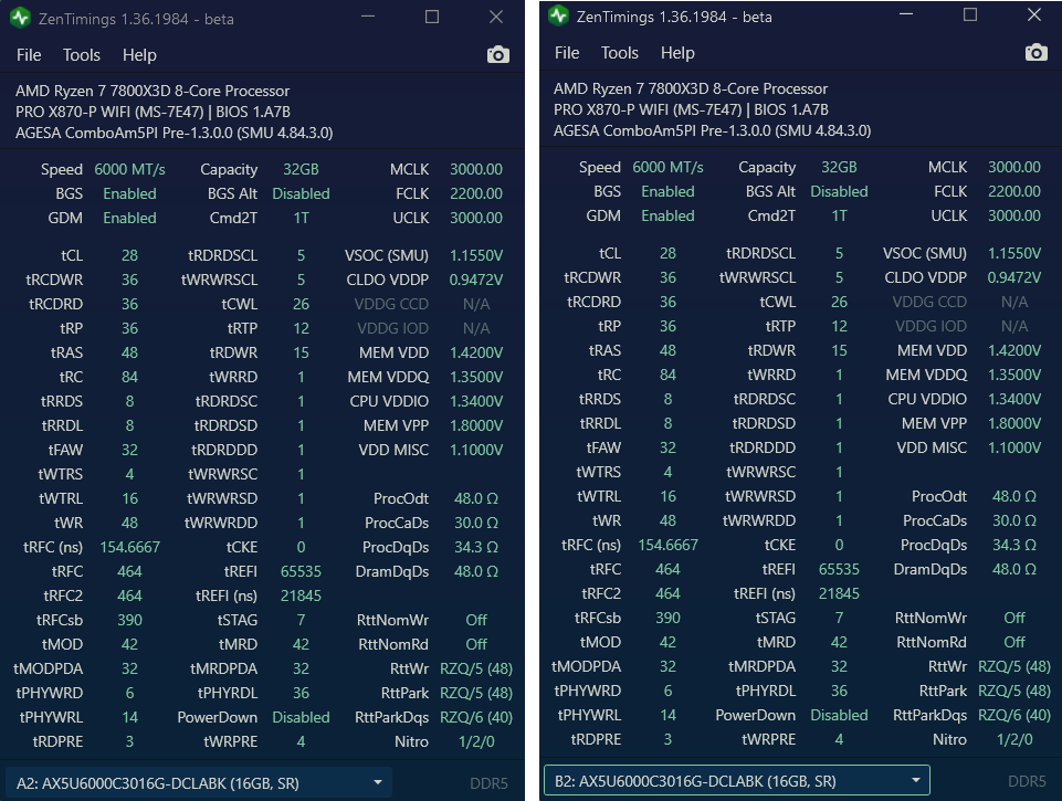

У А2 становится tPHYRDL 36 и у В2 становится tPHYRDL 36 если включить Gear Down Mode (GDM):
GDM Enabled - A2 tPHYRDL 36 и B2 tPHYRDL 36.png [ 125.07 КБ | Просмотров: 668 ]
А если в биос выключить Gear Down Mode (GDM), то замечено, что после тренировки при запуске операционки (стоит Windows 11) иногда бывает у планки в А2 tPHYRDL 35 и у планки В2 tPHYRDL 37 и при перезагрузках тоже становится также, а если выключить ПК и запустить снова, то бывает после тренировки при запуске операционки бывает у планки в А2 tPHYRDL 35 и у планки в В2 тоже становится tPHYRDL 35.
Я так понимаю по данным моим наблюдениям на одинаковый tPHYRDL может влиять также и прохождение тренировки оперативки?
В итоге, знатоки, подскажите, как можно помимо прохождения тренировки заставить на 7800x3d быть всегда tPHYRDL 35 для планок, вставленных в слоты А2 и В2, чтобы не заниматься выключением ПК с целью запуска ПК для достижения в надежде на tPHYRDL 35 для А2 и В2 после тренировки оперативки и запуска операционки?

Скрин tPHYRDL у А2 и у B2 после тренировки оперативки бывает становится одинаковый tPHYRDL 35:
VSOC 1.250V
VDDP 1.150V
VDDG 1.000V
VDD 1.430V
VDDQ 1.380V
VDDIO 1.380V
VPP 1.850V
MISC 1.100V
Ну так в шапке же это указано. По моим наблюдениям, при правильных таймингах/напряжениях и соответственно правильной тренировке, tPHYRDL должны быть сразу одинаковые. К примеру я так и не смог застабить 6200/CL28 на адекватных напряжениях и tPHYRDL при этом всегда были 35/37. Помогал только твик в биос, но при этом память всё равно была нестабильна. Лично я склоняюсь к тому, что бы tPHYRDL при тренировке были сразу одинаковые. Хотя могу ошибаться и по отзывам они на высоких частотах часто бывают разными.

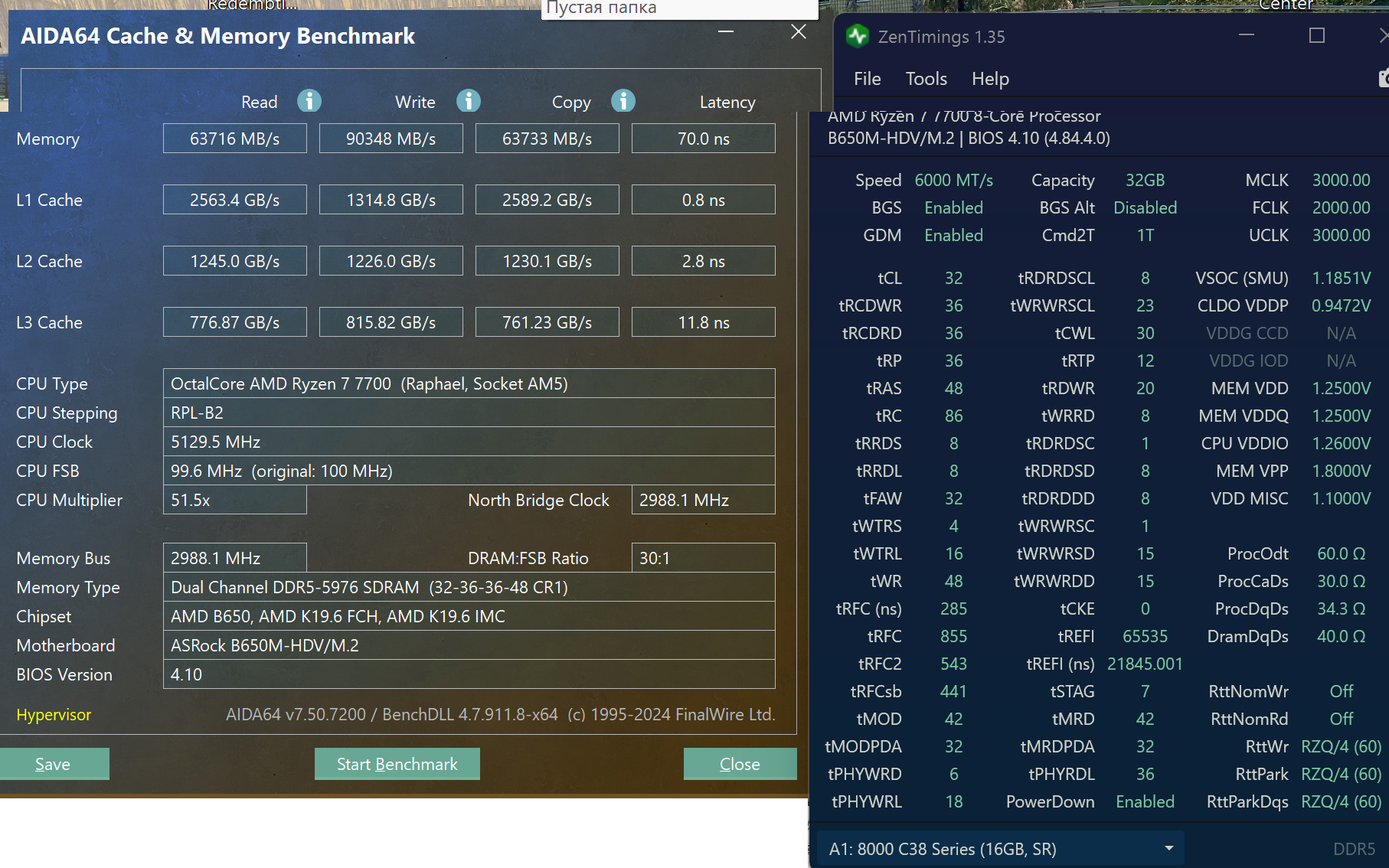

Регистрация: 15.07.2023
Здравствуйте решил обновить биос на ASrock b650 hdv m2
Память viper extrem 5 8000 проц 7700
В связи с последними новостями ,про горящие камни снизил напряжения
Все ли правильно настроил ? хотелось бы тайминги еще ужать
6000.png [ 1.28 МБ | Просмотров: 713 ]
