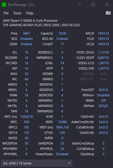

Пока вот так, я знаю, что нужно поправить TWR, ибо 2*trtp, я уже поменял, WHEA не сыпятся кстати и на 3933 не сыпало, но решил пока более сейвово застабилить память. Так и всё же, TRC стоит жать таким образом, что оно выходит ниже TRAS+TRP?
Screenshot_1.png [ 190.97 КБ | Просмотров: 742 ]
Последний раз редактировалось kimanenak 23.03.2021 21:39, всего редактировалось 1 раз.

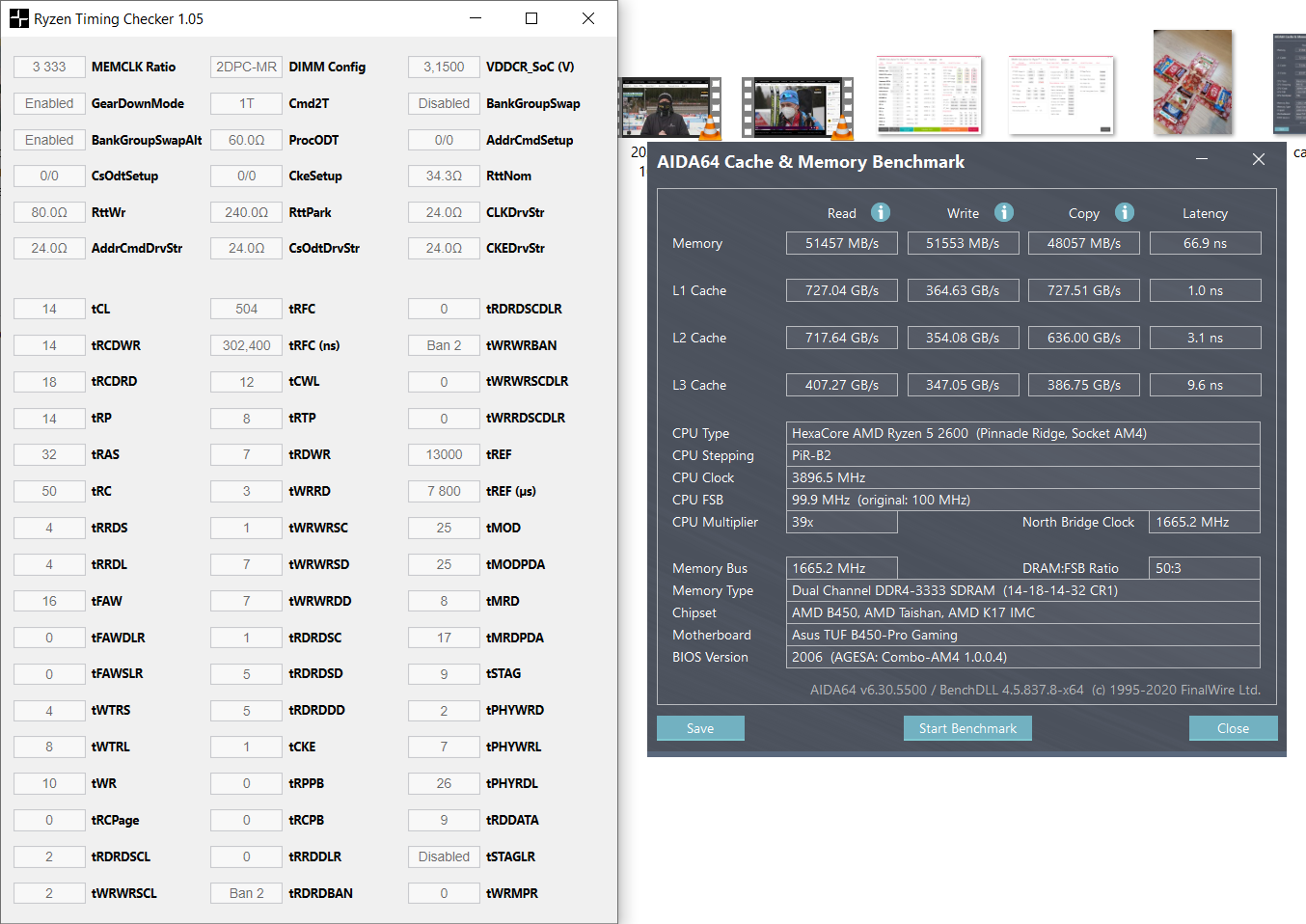

Приветствую
Наконец-то решил подшаманить пресет калькулятора, на котором сидел с момента покупки платформы
Какие вторички и третьички заметно влияют на производительность, конкретно - в играх? Что попробовать подшаманить? И какими способами
Zen+, Micron E-die, 2x16 dual rank, 1.4В, за которые я не хочу выходить, 1.075В soc. Другие напряжения вроде не трогал, не помню уже
Стоит ли (опять же, для производительности в играх) пытаться сделать пресет на 3466 мгц? Даст ли выигрыш увеличение частоты IF, но с увеличением таймингов? Отталкиваться буду от 3466 save пресета калькулятора, т.к. fast даже не грузит
3333(14-18-14-32CR1).png [ 282.51 КБ | Просмотров: 736 ]
Ryzen 5 5600X - ASUS ROG Strix B350I - 32GB DDR4 3866CL16 - RTX 5060 - Windows 10
если ваша память тянет физически минимально возможный, то можете жать его хоть до 28, или сколько там в биосе минимум, все равно он будет игнорироваться, так как задаете вы не tRC, а tRCmin. Главное - смотрите чтобы вместо него не применялось какое-то собственное более высокое значение, которое ухудшит результаты в тестах.
Poperhoosh максимум чего вы добьетесь на 3466 - прироста на уровне погрешности измерений. Причем, прирост не обязательно в плюс. В плюс он пойдет только если у вас не сильно много таймингов сейчас на 3333 находятся на пограничном значении потребуют увеличения на 3466. Дальнейший заметный прирост может быть обеспечен только заменой процессора.

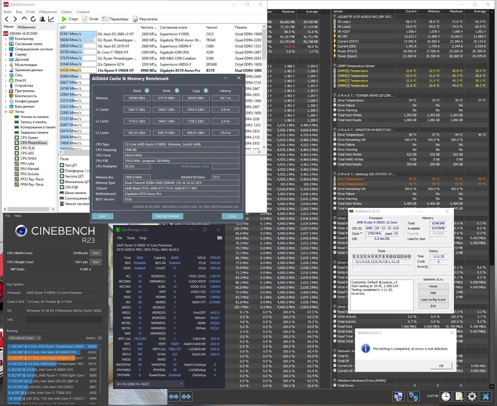

B-die, 4x16 dual rank, 1.48V 3800.
Задержка уменьшилась 0,3, после выключения SOC/Uncore OC Mode
3800_64___54_7.JPG [ 540.17 КБ | Просмотров: 724 ]
Что еще можно пробовать укрутить?

Регистрация: 06.01.2005
haltol77
0.3 это рандом в аиде. Если 5 раз изменить, то 3 из 5 будут разными.
Попробуй CR 2T GDM OFF, tCWL 16, SCL 4-4, sc/sd/dd 1-4-4-1-6-6
это все вместе делать) мб латенси станет пониже.
если все ок, то вольтаж на планки думаю можно снизить до 1.44-1.45в
и потом еще попробовать procodt снизить до 43.6 хотя бы.
//Не знаю, как с 4 планками, но я все же пришел к выводу, что для моих 2х дуал ранк 16гб планок rttpark 1 это много на частотах 3600+

Регистрация: 27.04.2020
Откуда: МСК
Kuja писал(а):
haltol77
4 из 5 54,7 1 из 5 55,0
[R9 5900x, GiG X570S AORUS MASTER AGESA ComboV2 1.2.0.3, F4-3200C14D-16GTZ*4 (3933@16), RX6900XT, ssd970 evo 1tb, hdd Toshiba 2 tb, 1000 w, СЖО]

kimanenak писал(а):
что еще можно попробовать поджать?
tRRD_L 5 или 4
twr и trtp синхронно: 14 и 7, либо 12 и 6
twrwr sd/dd 5 или 4
Можно еще tRFC попробовать 140ns, если напряжение на памяти выше 1,4в или 135ns если выше 1,45в
На какой частоте работает без GDM?

Регистрация: 23.02.2006
это не рандом, а либо настройки неправильные, либо софт в фоне мешает)
Не должно быть такого разброса.
Например, мои результаты:
5900X + TR TS140 Power / MSI B550M Mortar / 2x16GB G.Skill 3200C14D-32GFX / Sapphire RX7800XT / WD SN550 1TB / Seasonic 750W Titanium SSR-750TR
Que?tion
У тебя проц в фиксе. Попробуй в стоке.
