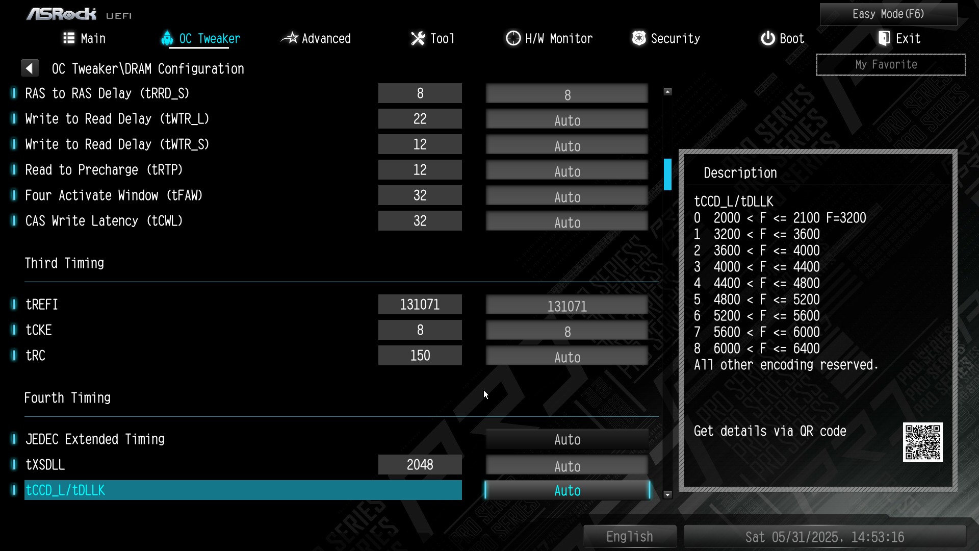

Кто знает, где можно посмотреть, какой плата выставила CCDL, если я его в авто поставил? Есть прога какая?
250531145317.jpg [ 314.08 КБ | Просмотров: 2592 ]

sanskrit48 писал(а):
Выставляется от 0 до 15
Это не оно!

Nikolayovich писал(а):
Почему tXSDLL не меняете, как писал выше?
Это не мой скрин, я поменял
Добавлено спустя 1 минуту 38 секунд:
Это не оно!
А что это тогда? Однако если придерживаться факу биоса (справа написан) то на частоте 7600, значение должно быть 11

anta777 писал(а):
Это не оно непосредственно.
Там значения от 8 до 22.
Просто 1-15 обозначают комбинации 1 и 0.
Там 4 бита кодируют возможные варианты.
Всего их может быть 16.
У вас так и есть 1-15 + авто.
То как оно работает на асрок, уже не есть =RDRDsg?
Если придерживаться RDRDsg=tCCDL=16, то у нас нужно фиксить tCCDL=8, не смотря на ту подказку.

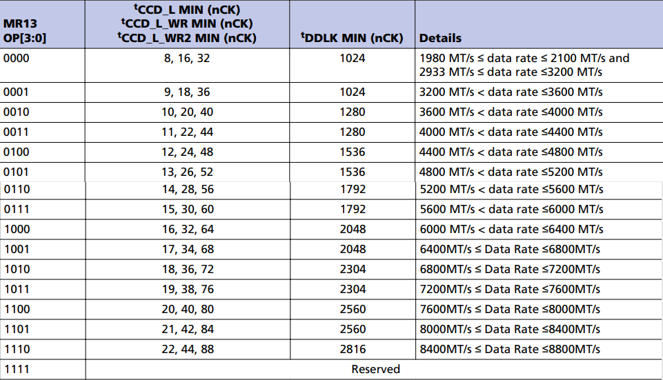

Треню затрагивает после повышения.
У меня RDRDsg=16, однако tccdl 8 ошибки, может мало тренировки. Кранчер vt3 заваливается мин 3-5, иногда сразу. Выставил tccdl в авто, экстрим пару витков прошел, но какое плата значение выставила хз.
Почитал на зарубежке, там тоже повышают с увеличение частоты, такой таблицей руководствуются.
x6m202MWqq.png [ 99.55 КБ | Просмотров: 2528 ]

sanskrit48
А с 11 или даже 12 тестили?
Регистрация: 07.01.2020
Фото: 7
sanskrit48
Только что пытался, 11 одна ошибка экстрим, 12 совсем плохо... Пробовал как Анта пишет 2296 и как в таблице 2304...
Сейчас опять пробую 8
Самое интересное, что до сегодняшнего дня у меня RDRDsg был 18 и ниже никак не опускался, а теперь на 16 эксримы прохожу..
Фото: 7
max77 писал(а):
sanskrit48 ты какую частоту то заводишь?или с таймингами мудришь
Тажа частота 7600, увеличил txsdll с кореляцией по частоте 2296, снизил trdrdSg и twrwrSg. Экстрим запустил, кранчер Вт3 и мелкие Тм5 прохожу.
