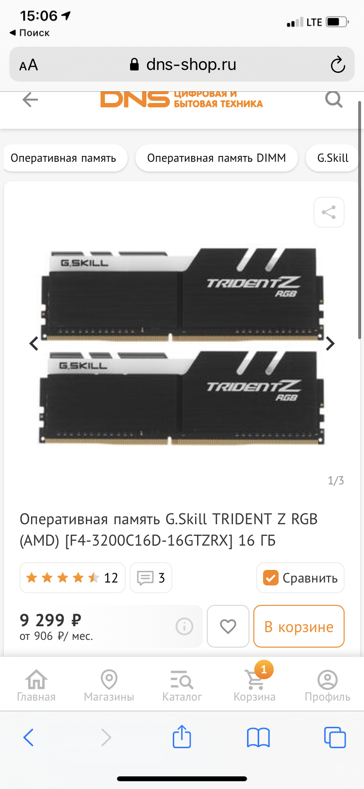

Тоесть я беру этот комплект и он гарантировано 4ггц+ сможет на 5800x и х570 матери?

maxqka 99%, что ваш проц стабильно не заработает на 4000+
3200с16 это такая себе память, там вообще что угодно внутри. Любой хлам умеет в tCL =10ns на 1.2v
Регистрация: 23.02.2006
Нет конечно... и вообще это не би-дай, даже если возмет 4ггц, то с медленными таймингами... и скорее всего будет проигрывать по латенси би-дай на 3600. Ну и это при условии, что ты вообще сможешь настроить систему для стабильной работы памяти на 4ггц. :haha:

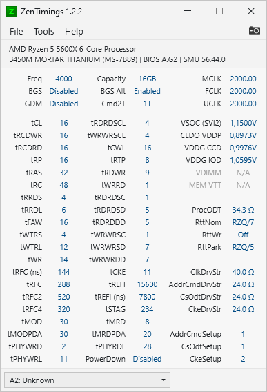

Приветствую!
Может кто подсказать оптимальный пресет для этих 2-х китов, ну, или какие тайминги критичны при повышении с 3800 до 4000 ?
Вбивал практически наугад
G.Skill F4-3200C15D-16GVR
2000-2.png [ 32.16 КБ | Просмотров: 569 ]
KFA2 HOF3600CL17 (из профиля)
2000-cl16-1T.png [ 31.96 КБ | Просмотров: 569 ]
Тестил на MSI (кулер слабенький), т.к. на ASRock сыпятся whea. Не тестил раньше память на 4000, у кого есть опыт, что подкорректировать в сравнении с 3800.
