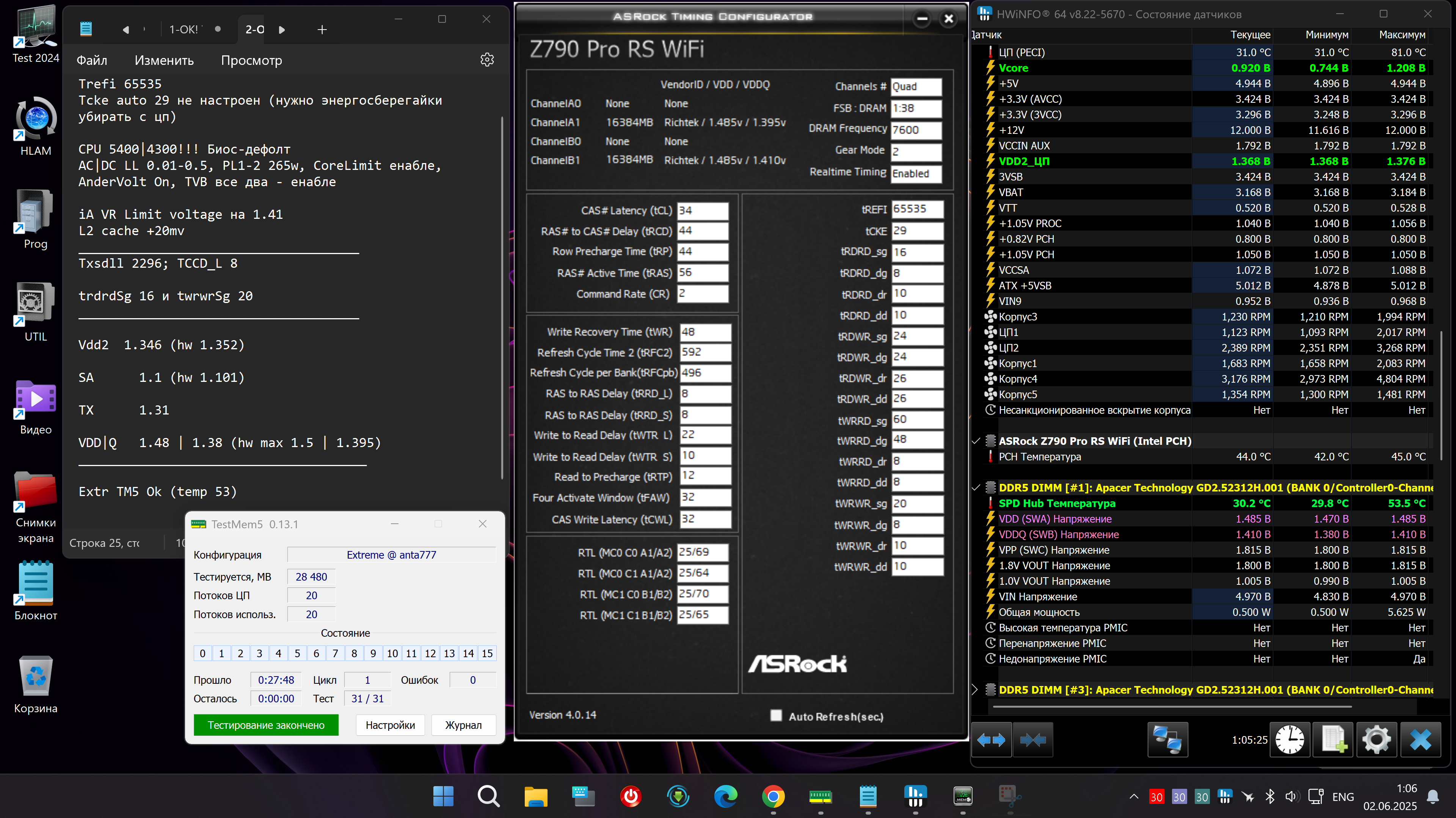

Nikolayovich
Прошел Экстирим на ccdL 8 и Тxsdll 2296, после того как снизил twrwrSg до 20 (было 22)
Кстати написано в HW недонапряжение на PMIC..... как править?
Снимок экрана 2025-06-02 010617.png [ 2.27 МБ | Просмотров: 896 ]

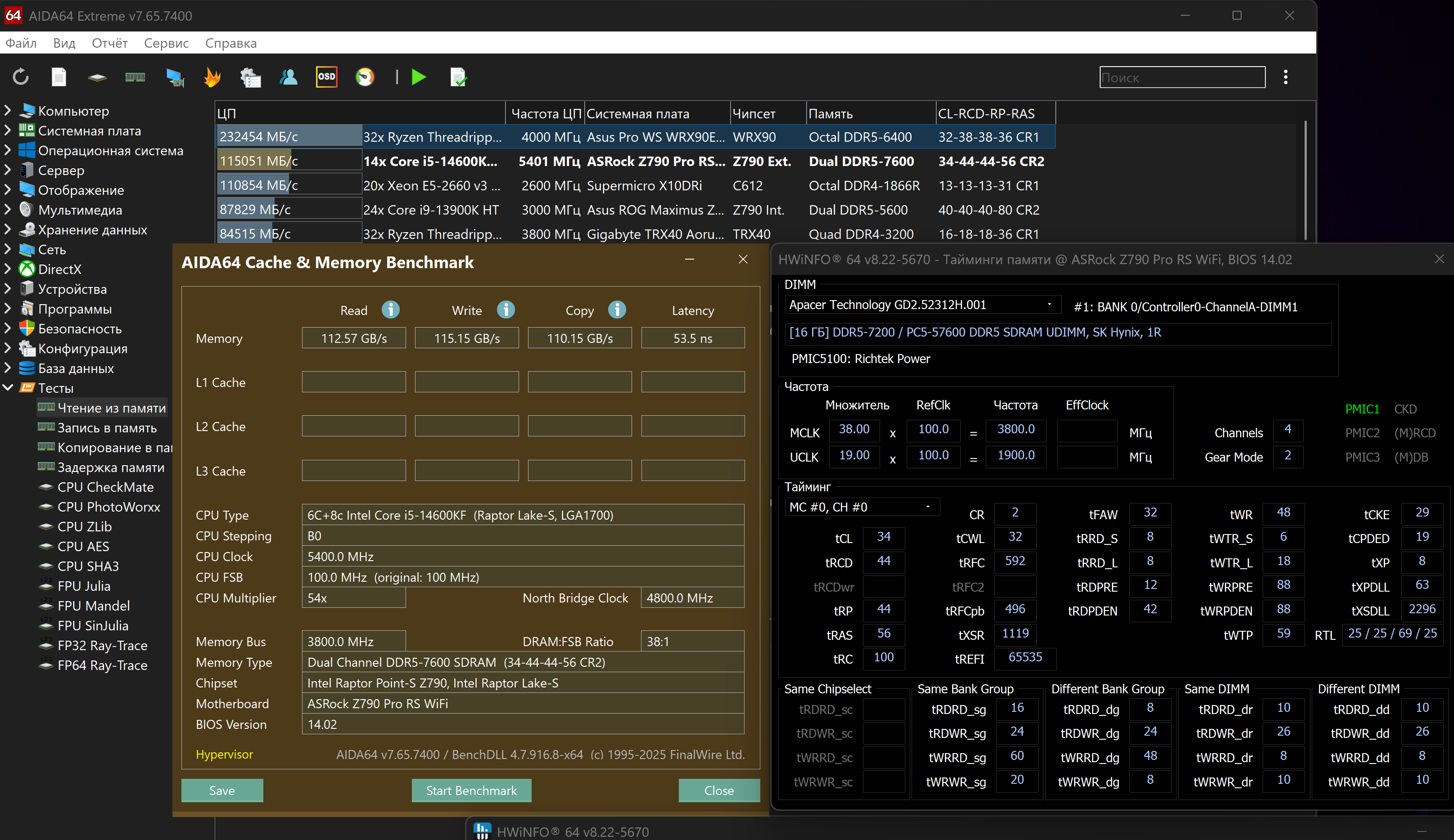

max77
Замечательно, а что аида теперь показывает в тесте памяти?
Шоб потащиться надо погнать ......
Регистрация: 07.01.2020
Фото: 7
Mr_haitex писал(а):
max77
Вот так....
Сорян, я думал у меня спрашивают)))
1.png [ 494.54 КБ | Просмотров: 891 ]
Asrock Z790 LiveMixer, 14600Кf 5500\4500Mhz, Geometric Future Eskimo pro 420, Apacer 7600 2x16 34-44-44-56, RTX 5070ti Gaming OC, Deepcool pk800d, Geometric Model 5
А что рдвр ниже не идет, вроде макс. 22 должно быть?
До этого, ниже ни как, 22 и всё(( ниже 20 пока не пробовал.
Прикол - ночь у меня экстрим гонял, норм. Комп без перезапусков, со вчерашних тестов положительных. Сегодня в биос, убрал трени, поставил фасты, тайминги не трогал. Старт - 3 ошибки в тм5 за секунду.
Перезапуски - 0 результ.
Выставил слоу, снял фасты, тесты пошли.... Как блин сохраниться то?)))
