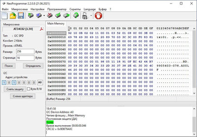

Может у кого-нибудь дамп есть от KVR1333D3N9K2/2G, чтобы хотя бы сравнить и не мучить живую планку оперативки?
Чем мучить, половинкой что ли, дамп DDR3 весит 256 байт
Регистрация: 16.01.2022
Гугл говорит что это две планки по одному гигабайту, в сумме естественно будет 2 гига :)

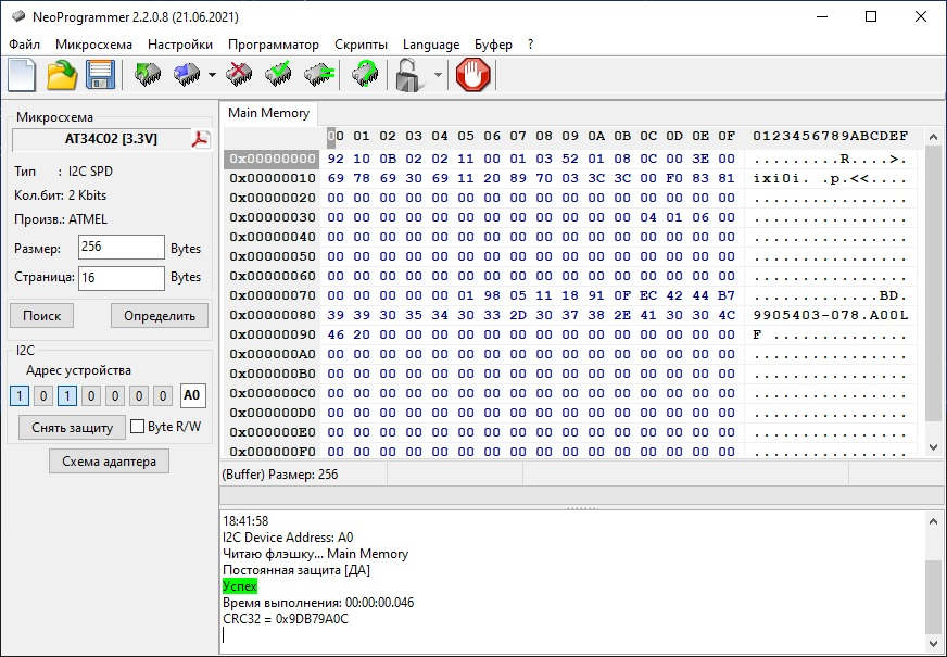

Считайте память полностью как 24с02 !
Даже первая половина дампа говорит что эта планка на 1 гб, и crc совпадает с этим содержимым.

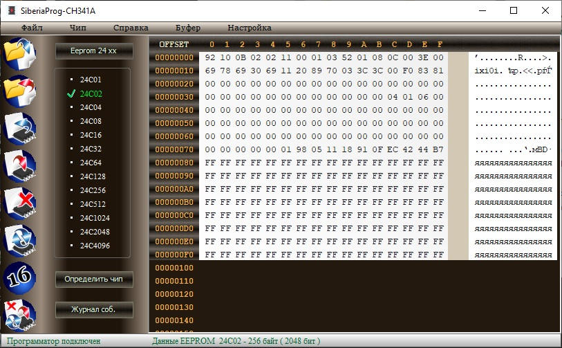

Я наверно чего-то не понимаю. В компе установлено 4-е планки. Кроме этих двух ещё две по 2Гб. Система 64-битная. ОС говорит, что в системе установлено 7Гб, но может быть использовано только 3.86Гб.
Теперь у вас вторая половина дампа забита FF ... будто она стерта, в этой половине содержится информационная часть, серийные номера и т.д. но она не очень важна, первая часть у вас целая и нормальная, должна планка работать.
Запустите программу CPU-Z со всеми установленными планками, и залейте сюда скриншоты, вкладки Memory, и SPD всех слотов.

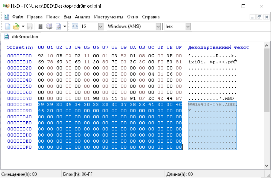

возможно, попробуйте прошить этот дамп, верхняя часть ваша, нижняя моя:
ddr3mod
ddr3mod.png [ 106.47 КБ | Просмотров: 2563 ]
Регистрация: 29.07.2013
Откуда: Тушино
Ms13, благодарю! Загнал.

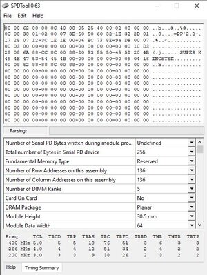

Поделитесь пжл. дампом на DDR2-800-CL6 16 чипов HYB18T1G800C2F-2.5.
А также рабочей версией Thaiphoon Burner, которой можно снять дамп c SPD с .bin-файл с работающего компа.

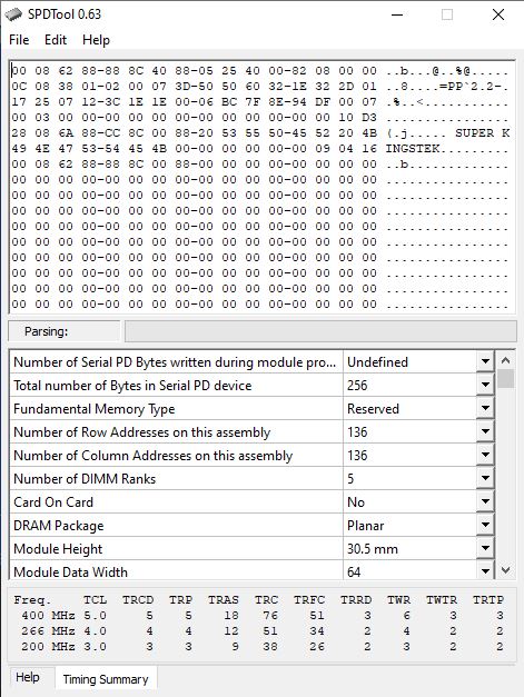

Первый дамп исправен 100%, второй дамп битый, прошейте первым дампом вторую планку.
Откуда: Тушино
Угу. Я так и понял, когда увидел ранг 5.
Только сперва надо короткое по A6 на одной планке убрать, где битая прошивка, а на второй обрыв - по DQ18.
Возможно получиться из двух одну собрать.
Я когда-то покупал на Али 8-ь планок 2G DDR2-800. 6-ь из них заработали, а вот эти две не в какую. Может лучше с рабочих планок SPD слить? Ох как не хочется рабочие планки трогать! Вот было бы ПО, которое может слить дамп с работающего компа!

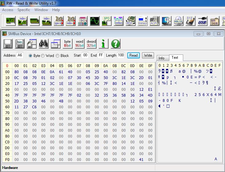

tak1973, R&W EveryThing - Access - DUMP SPD
Или ниже строкой SMBus device.

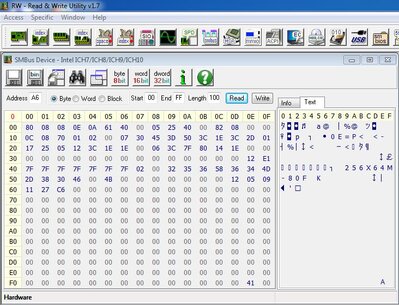

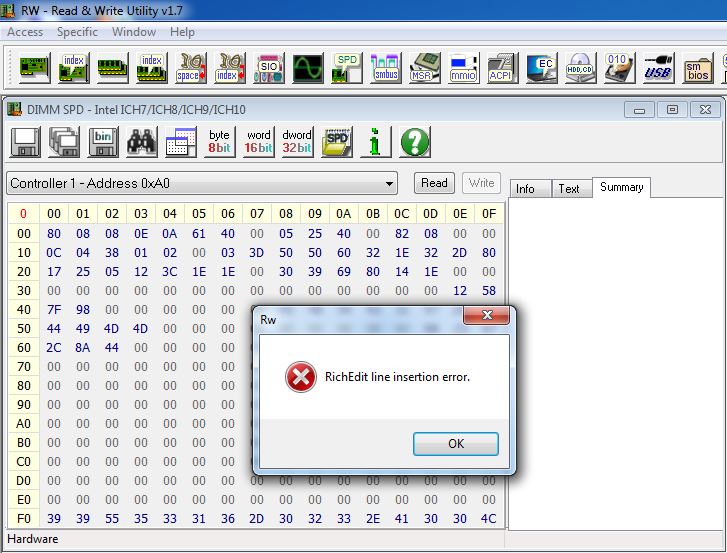

Откуда: Тушино
Michael_Code, спасибо!
Чего-то какая-то глючная фигня.
1.JPG [ 96.1 КБ | Просмотров: 2414 ]
а так считалось.
2.JPG [ 108.76 КБ | Просмотров: 2411 ]
Пробовал 32 инсталл и 64 портабл.
Win 7 64, от админа.
Thaiphoon Burner нормально читает, вот только в .bin не сохраняет.

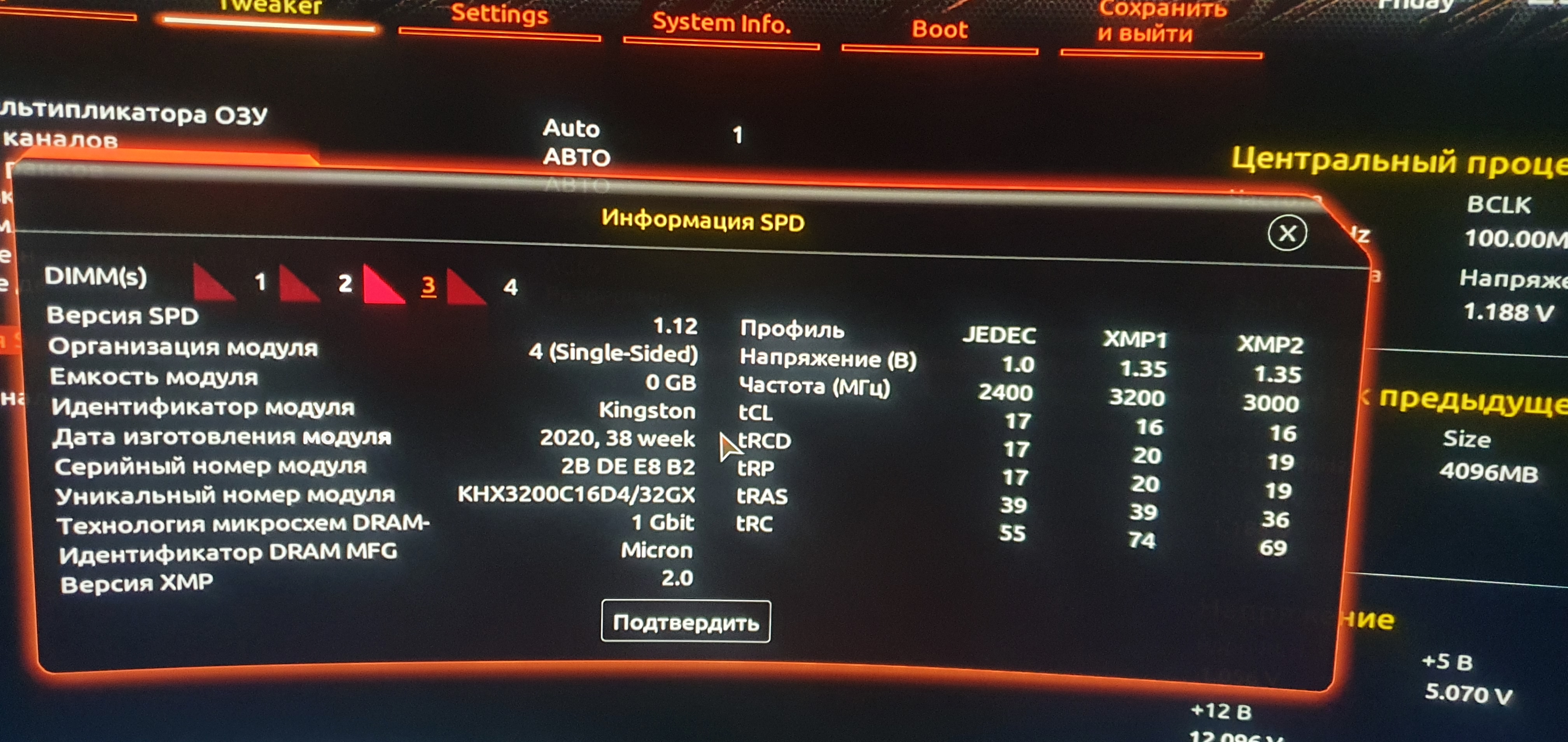

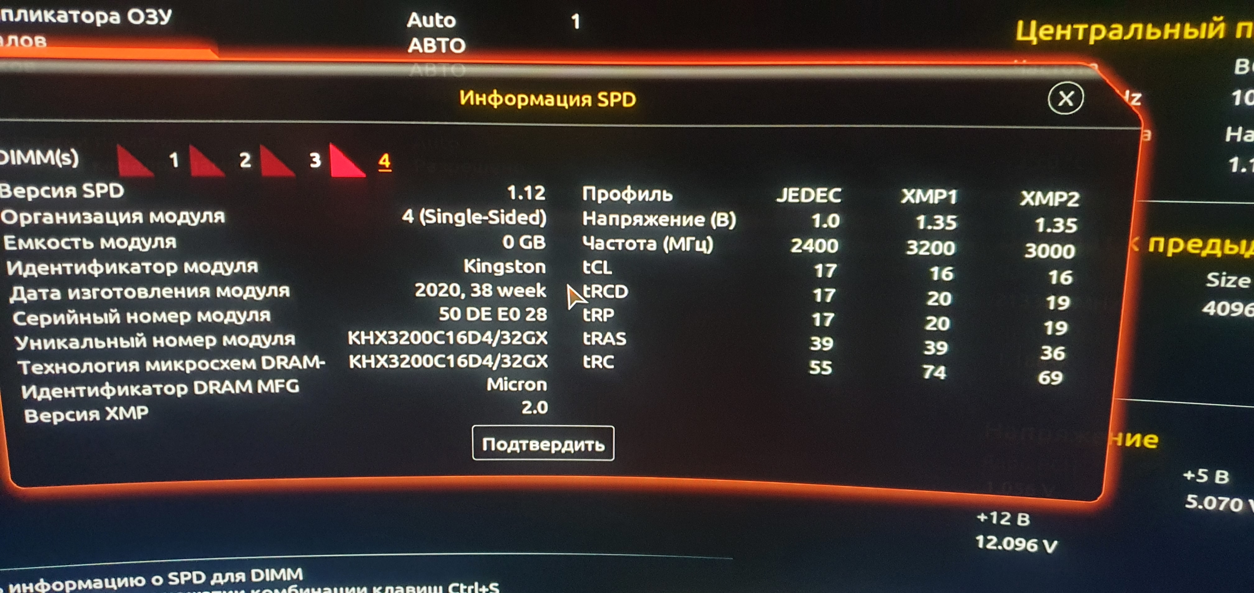

Добрый день! Подскажите, пожалуйста, нет у кого часом дампа для HX432C16FB3AK2/64? И можно ли его заменить дампом от KF432C16BBK2/64? В биосе емкость памяти внезапно стала показывать 0 гб у каждой планки вместо 32. фото прилагаю.
20220128_230257.jpg [ 2.08 МБ | Просмотров: 2348 ]
20220128_230304.jpg [ 2.08 МБ | Просмотров: 2348 ]

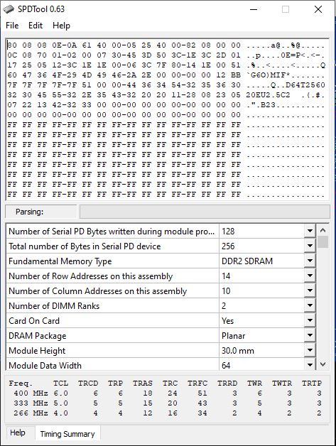

Регистрация: 22.12.2018
Для DDR2 есть программа SPDtool. Там можно либо откорректировать, либо прошить другой прошивкой. Я покупал как то на Али память, она не везде работала, они какие попало видимо прошивки делают. С одной считал, в другую зашил.
Откуда: Тушино
Dmitrui, да, спасибо, так и сделаю.
