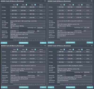

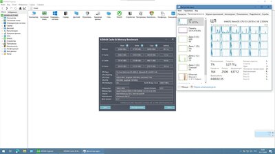

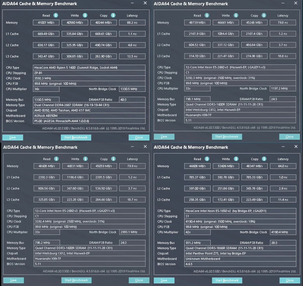

BOBKOC писал(а):
ну трёхканал нормален на v3 токо до 8ядерников включительно, а не для 10ядерников&+ ибо одна плашка попадает в другой контроллер памяти.
Абсолютно верное утверждение, поэтому я нашла свои же скриншоты из прошлого и вот, смотрите
tGpLwwtyhzI.jpg [ 101.35 КБ | Просмотров: 1940 ]
И ещё
SB1Yzov6wRg.jpg [ 425.1 КБ | Просмотров: 1940 ]
И ещё
2697v3.png [ 160.69 КБ | Просмотров: 1940 ]

angeleo писал(а):
смотрите
посмотрел ;) и дополнил изначальное сообщение
angeleo писал(а):
подобные скриншоты не дают мне покоя
такая зависимость по записи - особенность v3 процов
angeleo писал(а):
Почему на скриншоте выше на 2678v3 скорости чтения и записи в пределах погрешности?
частота памяти ограничивает чтение&копирование
Последний раз редактировалось BOBKOC 22.11.2022 0:39, всего редактировалось 3 раз(а).

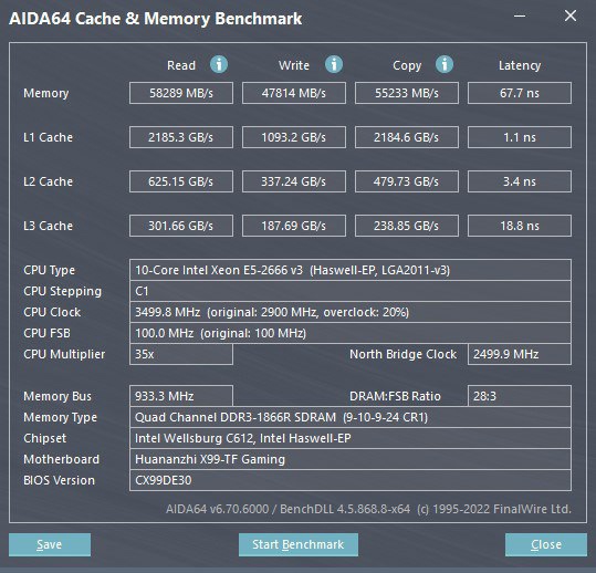

Регистрация: 06.03.2019
Положа руку на сердцу я бы забила, но этот и другие подобные скриншоты не дают мне покоя
пздц.jpg [ 467.31 КБ | Просмотров: 1936 ]
Добавлено спустя 6 минут 44 секунды:
И я так подумала, начала гуглить и пришла к тому, что это так-же есть как минимум на x299.
Ладно, если ничего не придумаю перейду на V4, все-равно вся память уже DDR4 и в игры я не играю на нём.
Добавлено спустя 3 минуты 24 секунды:
Но всё-таки. Почему на скриншоте выше на 2678v3 скорости чтения и записи в пределах погрешности?

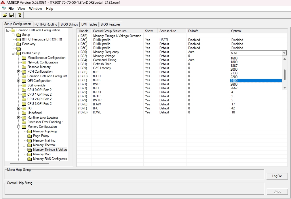

Регистрация: 30.03.2017
Откуда: Москва/Вешняки
Фото: 11
cimaks писал(а):
та фиг там не стартовало
возможно потому что память 2666 и пытается на этой частоте и загрузится.
cimaks писал(а):
пять раз комп разбирал
ну чтоб не маяться так, можно подредактировать биос https://overclockers.ru/blog/NuJIevik/s ... rojki-bios , чтоб когда сбрасываешь перемычкой, загружался на твоих нынешних настройках и частоте памяти.
а не страртует на прежних таймингах ибо они под частоту 2133 были ;)

cimaks писал(а):
прост не понятно че во всех строчках ставить
ничего(нули либо смотри что выставляет счаз авто)
cimaks писал(а):
эмм попробую 2600 выставить
когда прошьёшь биос с дефолтом на 2400 или 2133 иначе будешь опять разбирать комп при неудаче
Последний раз редактировалось BOBKOC 26.11.2022 17:19, всего редактировалось 1 раз.

Регистрация: 29.12.2021
Фото: 3
Получается нужно найти Пункт "Enforce POR и тогда память должна по дефолту грузится на частоте поддерживаемой процем . да как бы мне и 2400 норм + ужать . но если не загрузится после ужатия опять проц снимать ... Если не поменять тот самый пункт. БИОС думаю нет отдельно на 2400 плюс тайминги
I7 6950x
Huananzhi X99f8
Rtx 3070ti
ddr4 8gbx2 Veineda 2666
ddr4 8gbx2 Veineda 2400
Фото: 11
сам делаешь на базе своего нынешнего, все для этого есть в https://github.com/Koshak1013/Huananzhi ... WTHv1b.rar = сохраняешь+редактишь например на 2133 +прошиваешь & глядишь
Фото: 3
Enforce POR было выключено . поставил в авто и память частоту авто . и стало все нормально .. Получается с выключенным Enforce POR ставило частоту памяти как на плашке написано . иии поставив сr на 1 получил опять пост код и снятие проца. методом тыка выяснил что запускается только при принудительной установке 2400 мгц . на моей плате .

BOBKOC писал(а):
а тут в обоих столбцах ставлю 2400 и просто сохраняю? . файл перезаписывается так понимаю ? оптимал и файлсейф 2400 сохранить , прошить
Добавлено спустя 6 минут 42 секунды:
так это должно выглядить ?#77
Добавлено спустя 35 минут 41 секунду:
Прошил . как тайминги теперь поджать
Фото: 11
прошить мало, надо чтоб на этой частоте загрузилось, а для этого 2133,1866 желательно ставить в прошивке и глядеть загрузиться ли на этой частоте.
потому как, возможно надо ещё в верхнем DIMM profile поставить мануал.
Фото: 3
Загружается после сбоя на нужной частоте все нормально .
