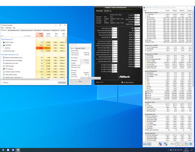

ASRock Z890 OCF, Intel Core Ultra 9 285K@56/51, DDR5 Hynix M-Die, GB OC RTX 4090, Samsung 32" NEO 8

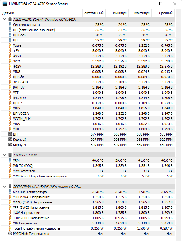

Регистрация: 15.05.2008

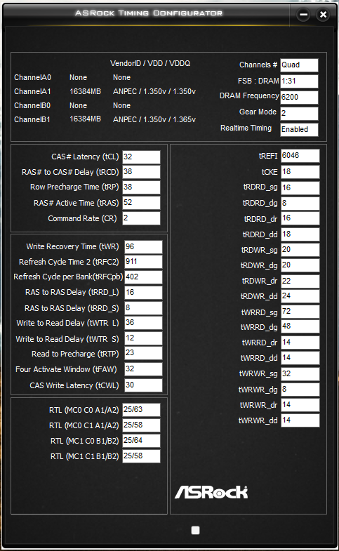

garison87 писал(а):
дело не в напруге памяти скорей всего, но нужно видеть картину, а тут даже скрина нет....
Все в стоке. Заюзан XMP 5600 + базовые апдейты 6200/32 38 38 52 1.35 V. SA VID auto 1.25 V.
hwinfo.png [ 43.65 КБ | Просмотров: 2044 ]
:facepalm: а где скрин АТС? что выставляет материнка на 6400? мой хрустальный шар остался на работе просто.

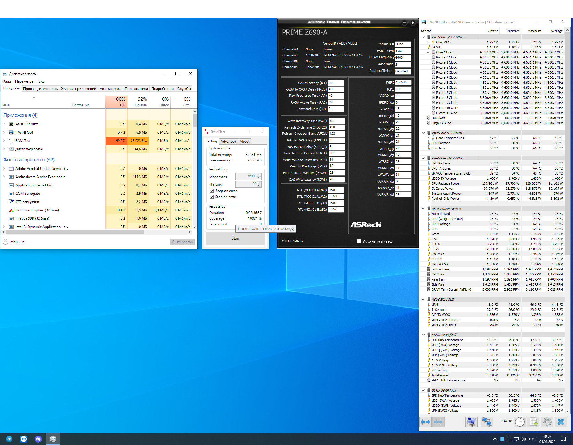

Russian Overs Team
Регистрация: 09.11.2019
Откуда: Карелия|СПб
Пробую потихоньку :)
6600 30-40-52-2T stab.jpg [ 1.88 МБ | Просмотров: 1940 ]
Добавил скрин текущего конфига.
Попробовал заранить 6400 с текущим конфигом таймингов. При 1,35 винда или не грузится или комп выключается на тестмеме. Заметил что гирмод мать выставила 4 автоматом.
Свичнул гирмод на 2й и поднял напругу до 1,4, винда не грузится, биос зависает наглухо...
atc.png [ 212.4 КБ | Просмотров: 1930 ]

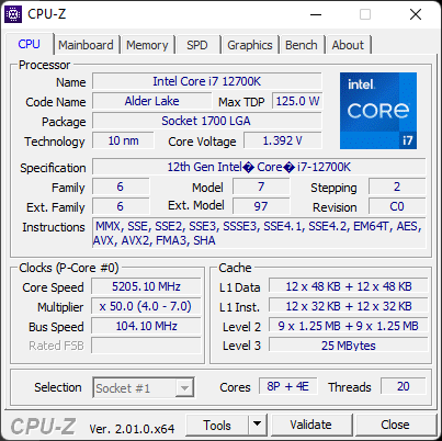

Регистрация: 03.02.2006
Фото: 5
Добавлю для статистики свои не сильно интересные результаты. От части потому, что приспичило купить все довольно резко и без должного изучения вопроса.
По итогу конечно с DDR 5 на базе самсунга на 4х слотовой мамке требуется сильно танцевать с бубнами, однако. Может когданить и поправят, но в целом пока сойдет.
Gigabyte Aorus Master + 12700K (104.1 BCLK, с мелкими ядрами х37 и рингом х40 (т.к. большие значения повышают VID слишком сильно), всей энергосберегайкой через офсеты (-0.075 в среднем по больнице) по VID 5.3 на 2 ядра, 5.2 на 4, 5.1 на фулл, без офсетов по AVX, Vcore ~1.3-1.33) + Adata Caster XMP6000
Адатовские плашки.. ну глобально гуано, то, что они самсунг это ладно, а вот радиаторы это просто хлам - точнее они для красоты, а не охлаждения и активно ему препятствуют, снятие заднего + пластика сверху снизило темпу памяти на 12+ градусов. Плюс скорее всего питальник перегревается.
Как выяснилось самсунг в целом продолжает любить напругу по ходу, но при этом горячий, и в моем случае не терпит температуры больше 53.5 градусов.
В целом по работе XMP не запустился, и вообще ничего выше ~5800 по памяти не тренируется от слова совсем, на любых настройках любых напряжений и таймингов. Чей это косяк не ясно, но при этом оно будет стабильно работать хоть на 6300 причем 1Т, если фастбутом с тренингом от 5800. При этом оно тренирует 5800 только если иметь выбранный XMP профиль (любой), если даже вбить все настройки из него вручную и убрать его - ничего выше 5400 тренироваться не будет. Что за хрень и в чем прикол, думаю вопрос больше к Гигабайту.
Ввиду того, что хотелось, чтобы оно грузилось всегда и без танцев с бубном, пришлось остановиться пока на х28 на памяти.
По итогу пока в базе 5600 профиль под самсунг + почти все в нем изменено. По основным 30-34-34-52-1T, CPU VDDQ+CPU VDD2 1.38в (надо будет потестить ниже т.к. поднимал просто одним параметром общим, по идее должно норм 1.25 VDD2 работать, в какой-то момент на нем тестил и все норм было), VDD+VDDQ на памяти 1.41в, SA - 1.15. Это все проходит 1000% HCI и пару часов TМ5 с экстрим пресетом. Оно вполне с виду работает стабильно и на 28-32-32-48-1Т на 1.45в на памяти, но текущий охлад (его отсутствие, будет исправлено потом) не способен держать это все в пределах 53 градусов в тестах на стабильность, ну и возможно по шине это можно все ковырнуть выше, но лень ковырять т.к. поедут VID таблицы проца.
Картинки с таймингами, IMLC и CPU-Z

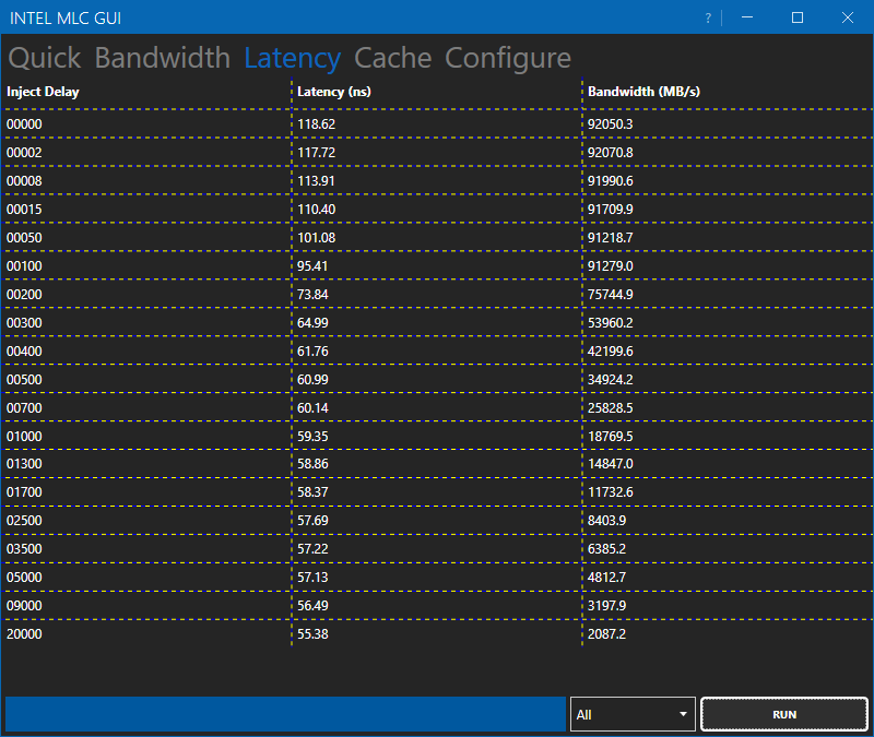

Комментарий к файлу: Латенси и бандвиз
Clipboard01.png [ 31.99 КБ | Просмотров: 1867 ]

Clipboard03.png [ 29.3 КБ | Просмотров: 1867 ]

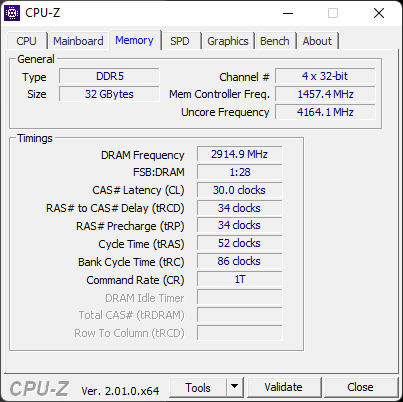

Комментарий к файлу: CPU-Z Mem+uncore
Clipboard04.png [ 17.55 КБ | Просмотров: 1867 ]

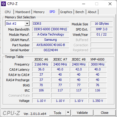

Комментарий к файлу: CPU-Z SPD
Clipboard05.png [ 22.34 КБ | Просмотров: 1867 ]
Глобально устраивало меньше 60нс, так что 55 с половиной вполне себе норм, бандвиза бы конечно под 100 было бы приятно для глаза, но и 92 в целом сойдет. Как охлад приделаю, наверное ещё поковыряю немного.
Потом скорее всего забить на это все на нное количество времени, посмотреть на что будет похоже в жизни 13ое поколение и что там у AMD и скорее всего жить с этим дальше ибо лень. Потом может плашки махнуть или ещё чего, хотя глобально особого смысла не вижу, проще потом через пару лет на свежую платформу махнуть опять.
а у вас какие именно адаты? в сообщении кажется не указано.

Посоветуйте, пожалуйста, на z690Apex лучше
Gskill 6400J3239G16GX2 (вроде Hynix) или 2шт HMCG78MEBUA081N ?
Проц 12900k, вода EKWB
Сейчас есть KF552C40BBK2-32 на чипах Hynix, получилось только 5800 cl36,39
Kingston чтоб на APex не поехали - это чЮдеса какие-то. Вручную-то всё верно ставите? Может имели виду 5800 CL26-29? :?:
