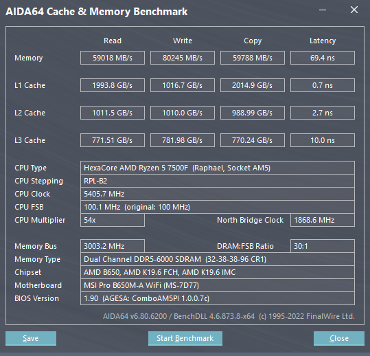

Регистрация: 02.09.2015
Screenshot 2023-10-16 204536.png [ 873.71 КБ | Просмотров: 3952 ]
Подскажите что поправить. Почему-то латентность очень большая. Да и скорость чтения не радует :(
Куратор темы
Регистрация: 10.06.2011
А откуда взялись эти тайминги?
TableDRAM(simple+обычная) bit.ly/3rTIBLv bit.ly/32WnkTU
Tm5(ddr4/5) bit.ly/2Oe8R00 bit.ly/2H9jIZH bit.ly/2MUvl6n bit.ly/3wedj8U bit.ly/3STH2wx
Да похожую память в инете у кого то подглядел и скопировал.
Много надо править?

9 таймингов + все для двурангов
Но начните с fclk=2067

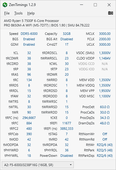

Регистрация: 23.12.2013
Приветствую.
Прочитал первый пост, но слишком сложно - я профан.
Описание моей системы в подписи. Сейчас я лишь установил фикс. напряжение 1.22 и 5400мц на своем камешке и пока тестирую.
Появились вопрсы по памяти.
Я брал свои плашки с наличием EXPO + низкими таймингами + наличие в QVL материнки.
1. Стоит ли всё-таки ужимать тайминги? Будет ли прирост в игровом сценарии?
2. Может есть готовый сетап таймингов для тех, кто "в танке"? Или хотя бы первичных, чтобы 99.9% все стабильно работало и хорошо спалось.
Супер прироста не ждите совсем.
Поставь tRFC 400-520 (сколько заведется) и tREFI 65535. Это даст 70% потенциального прироста от разгона. Далее FCLK увеличивайте постепенно (едет вплоть до 2200, но стабильно у многих 2066, 2100) либо поднимайте частоту ОЗУ до 6200, 6400.
Остальной разгон (ужатие таймингов) дает совсем по чуть-чуть. Если не пробовали, то может лучше и не надо - долго, много инфы. Если все-таки хотите, то есть на ютубе видео от ТехноГрааля (Дакара) по разгону на рязани (судя по частоте-таймингам у вас A-die). И отечественный i2hard навалил теории.
Этих материалов хватает в целом, чтобы сделать "хорошо".
