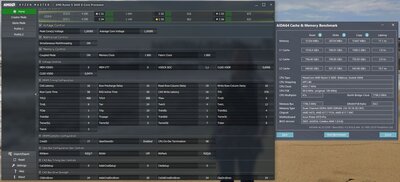

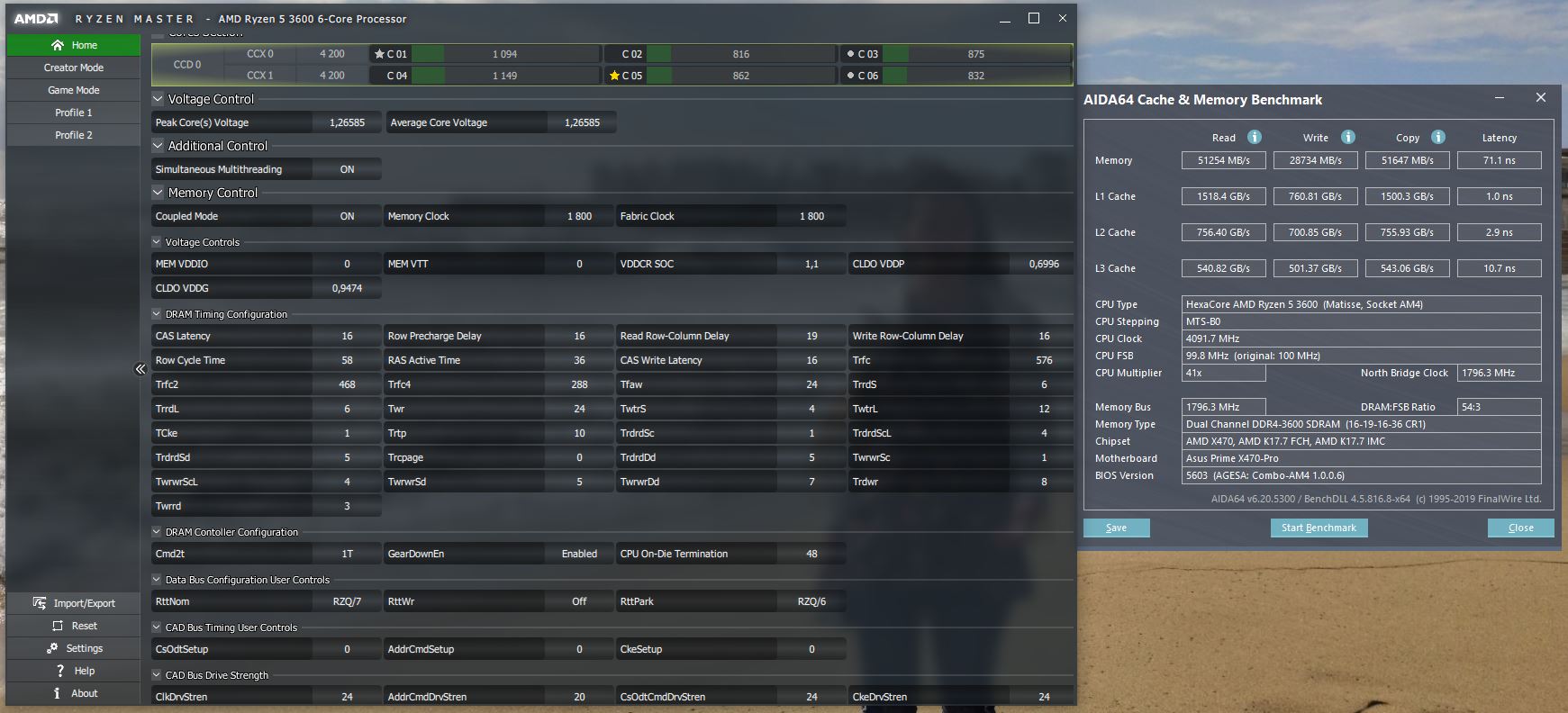

Не претендую, на выдающийся результат, просто хочу поделиться, в теме разгона пока новичок.
Проц r5 3600 у меня бронза по CTR, мат.плата x470 prime.
4x8gb micron rev.:E 3600@16-19-16-36@1.36v
4x8gb e-die 3600@16-19-16-36@1.36v.JPG [ 195.6 КБ | Просмотров: 843 ]
Вторая система на crosshair viii hero + r9 3900x
2x32gb micron rev.:B 3600@16-17-17-36@1.35v

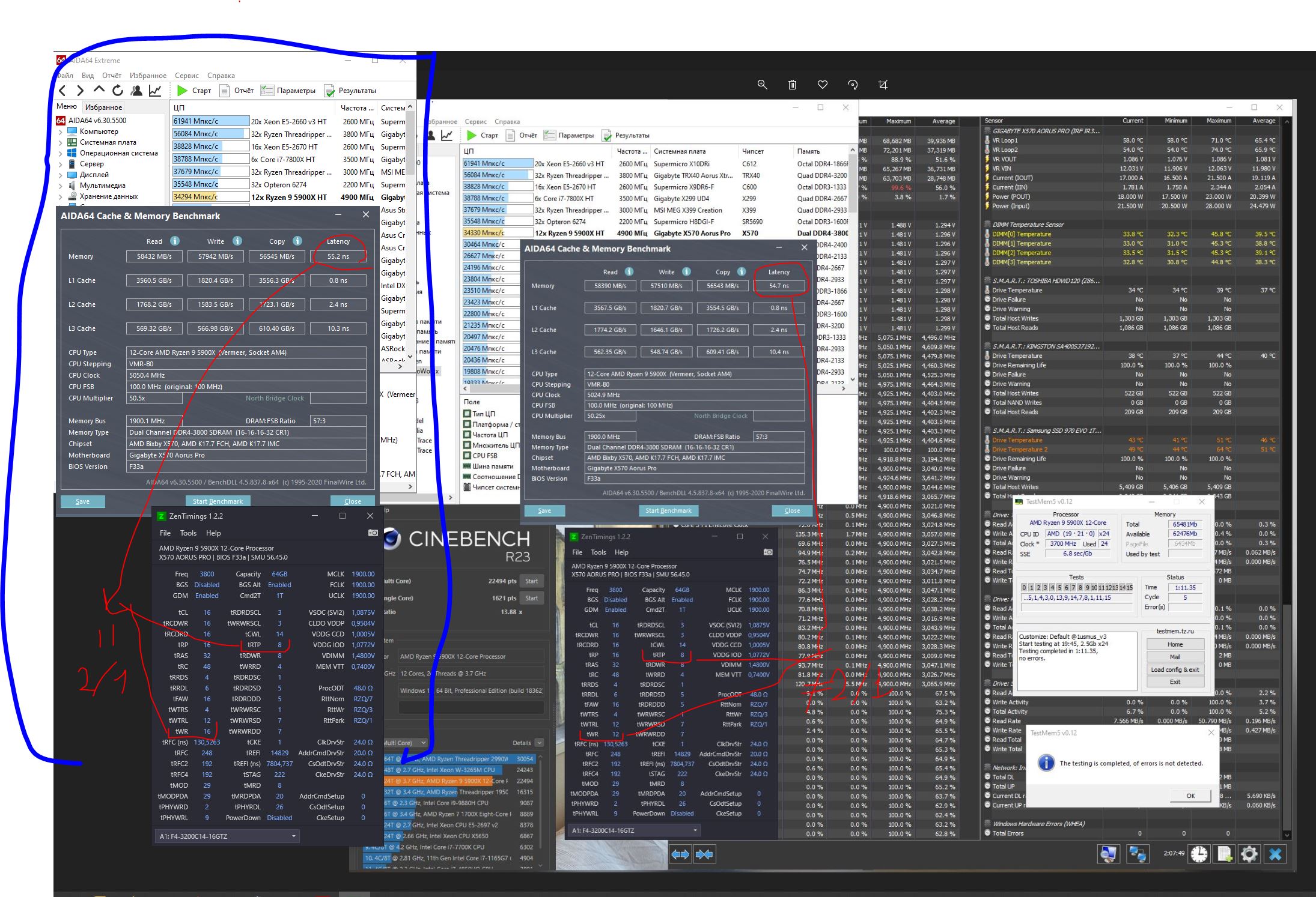

В общем, господа, пришлось мне тут немного перебрать систему, в итоге с теми настройками, с котороомы раньше работала система, она уже не хочет работать стабильно.
Проблема: если нагрузить систему, то через какое-то время начинает заикаться звук, потом система уходит в ребут. Не знаю, в какую сторону копать..очень нужен грамотный совет: с чего начать и куда двигаться.
тайминги и память
ZenTimings_Screenshot_26944440,0569681.png [ 32.38 КБ | Просмотров: 522 ]
3.PNG [ 49.19 КБ | Просмотров: 522 ]
current.PNG [ 17.5 КБ | Просмотров: 520 ]
https://valid.x86.fr/emrpcl
Профиль системы: https://sysprofile.ru/p/1/Zorro
Последний раз редактировалось zorro2004 25.03.2021 13:11, всего редактировалось 1 раз.

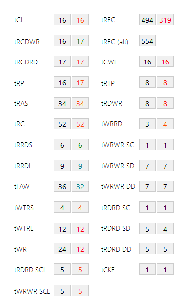

haltol77 писал(а):
Trtp = twr/2 на b-die не панацея.
Попробуйте так же проверить tRTP = 6 при tWR = 12. Это как раз будет соответствовать формуле. По статье в шапке от 1usmus как раз есть примеры с таким соотношением tRTP и tWR (в разделе стенд и пресеты).
ASRock Fatal1ty X370 Professional Gaming, AMD Ryzen 9 5950x, Samsung 2x16Gb M378A2K43CB1-CRC@3333MHz, MSI 1080ti Armor OC.
Куратор темы
Регистрация: 02.05.2020
Фото: 22
haltol77 отличная настройка получилась, я бы tCWL=tCL поставил и можно напряжения VDDG VDDP уменьшить максимально.
