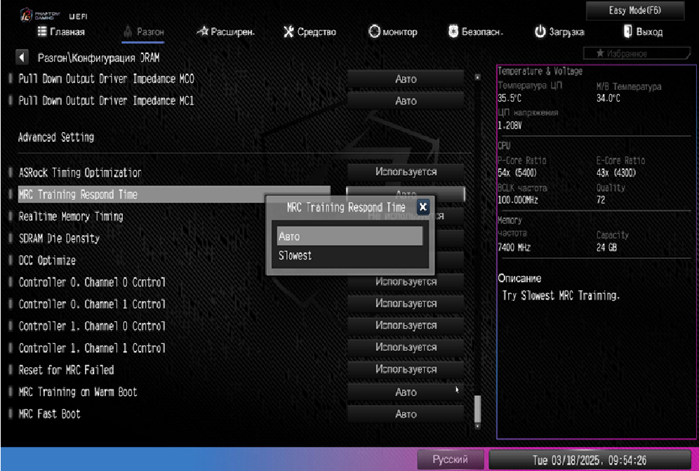

1.png [ 472.18 КБ | Просмотров: 651 ]
Вот скажите еще вы, какие у вас здесь настройки на постоянку и при настройке?
Регистрация: 24.03.2006
Откуда: Moscow
Фото: 266
Nikolayovich писал(а):
здесь настройки на постоянку и какие при настройке?
slowest всегда. И МРЦ фб авто - тоже всегда.
