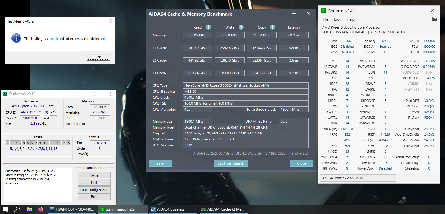

Регистрация: 25.03.2021
Тест 1usmus v3(20 минут) память проходит, говорит ли это о стабильности ?

Куратор темы
Регистрация: 02.05.2020
Фото: 22
megido шапку читаем!
Будильник говорит о верно настроенной памяти, для уверенности можно 8 циклов попробовать пройти.

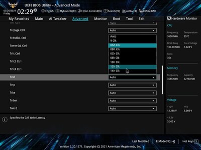

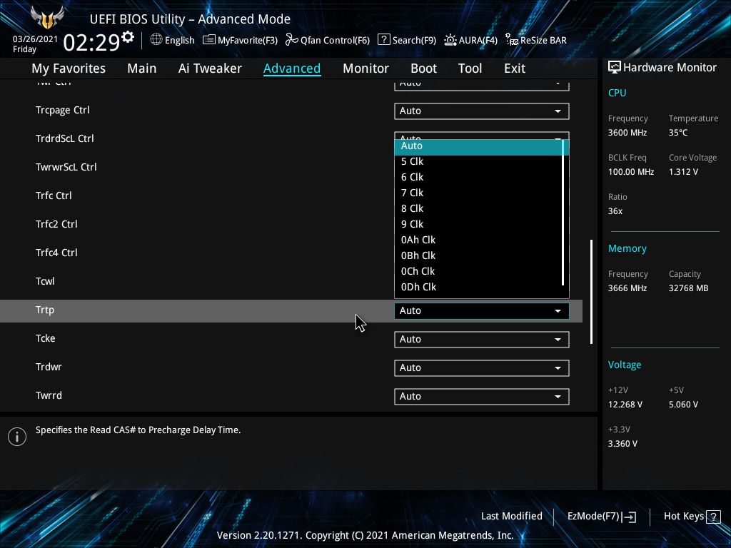

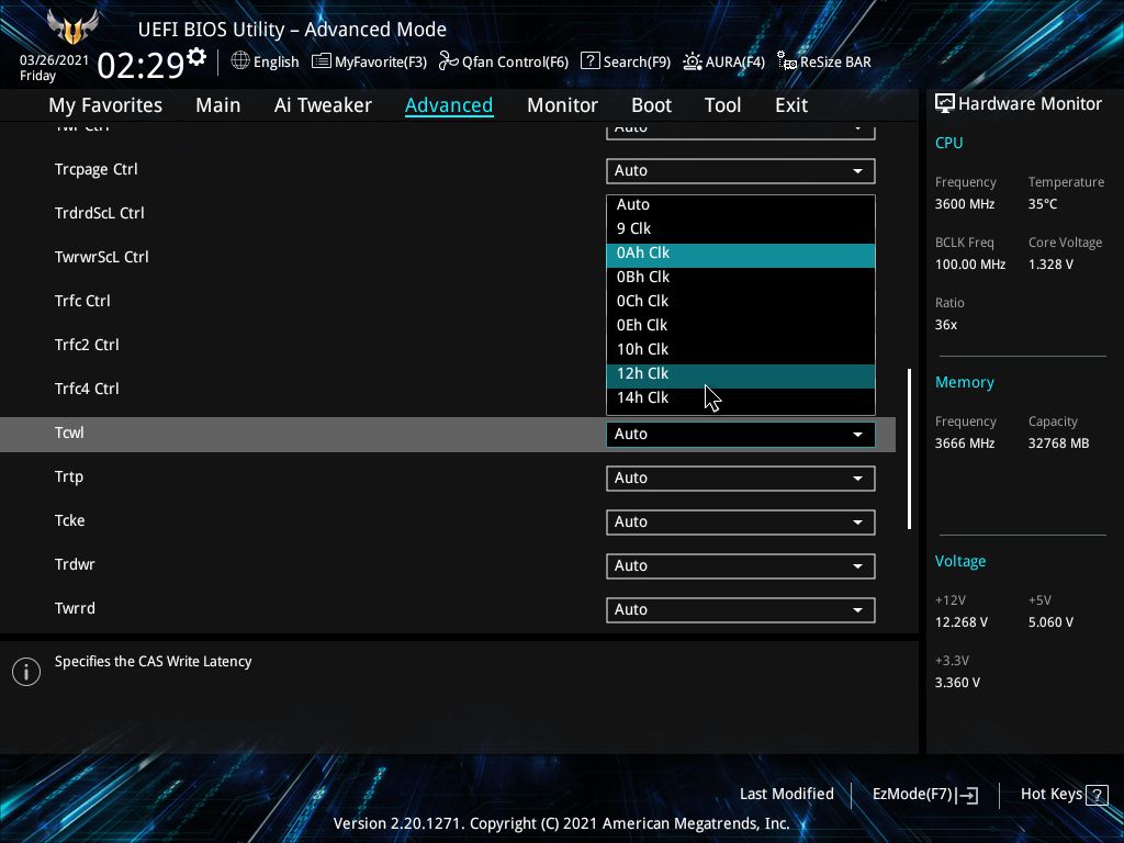

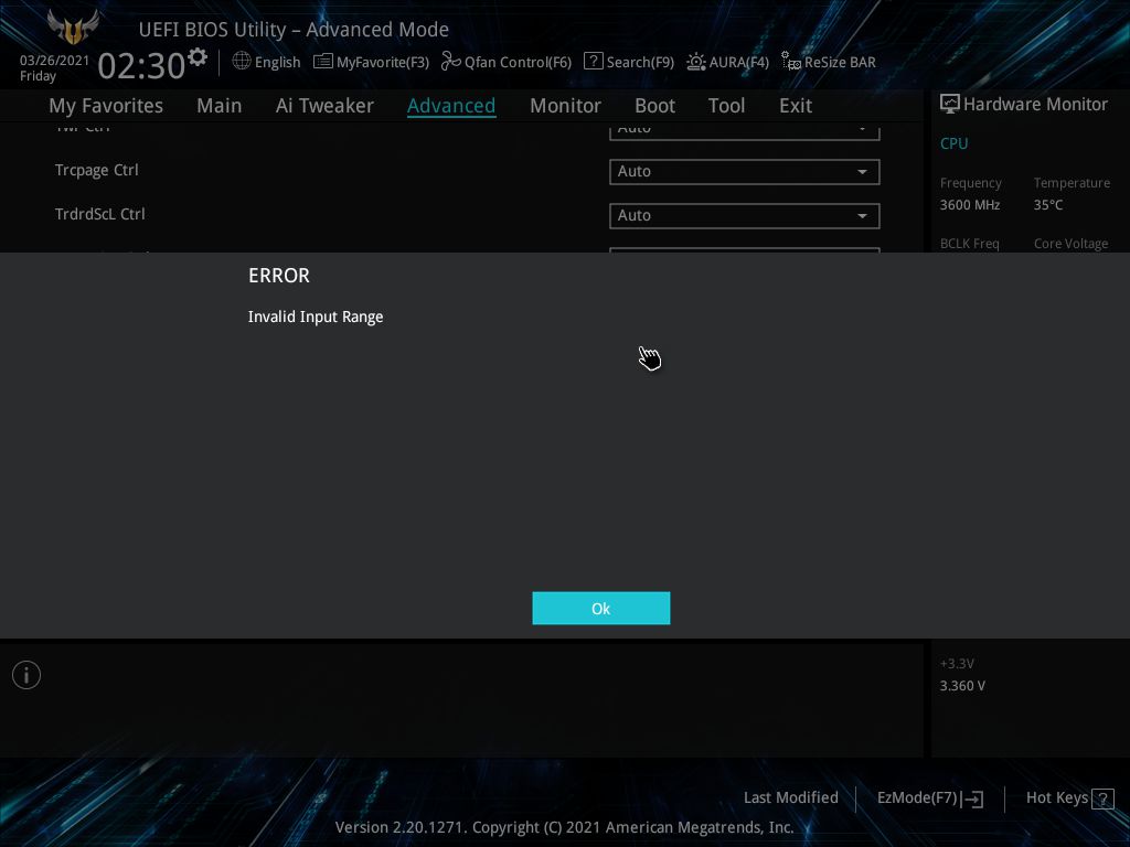

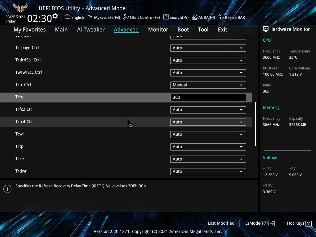

Регистрация: 07.06.2016
шапку прочел, а еще я выяснил что походу там зачем то hex значения просит вводить
скрины с биоса
210326023021.jpg [ 96.52 КБ | Просмотров: 946 ]
210326023008.jpg [ 55.17 КБ | Просмотров: 946 ]
210326022950.jpg [ 93.8 КБ | Просмотров: 946 ]
210326022942.jpg [ 93.04 КБ | Просмотров: 946 ]
так же вот я выделил красным фоном с какими параметрами проблемы
Snag_64950.png [ 257.6 КБ | Просмотров: 946 ]
TRFc невозможно выставить 576, максимум 300
tCWL нет значения 16 (вводить самому нельзя)
tRTP нет значения 12 (вводить самому нельзя)
Если что я это смотрю в разделе "разгон райзен"
в AI tweaker mem. timings я смотрел но там нельзя ничего менять
UPD: а все разобрался в AI Tweaker(там надо плюсиком добавлять), AMD OC ненужен

Куратор темы
Фото: 22
tRFC alt трогать не нужно, что явно видно в статье которую ты "читал".
Читаем шапку и видим там:
5. tRFC2 и tRFC4 не имеют физической реализации, потому их в некоторых биосах выкинули, эти значения всегда, всегда, стоят в Авто, так-же в Авто, оставляйте tCWL.
✪ R9 5950x ✪ Asus Crosshair VII ✪ G.Skill Trident Z Neo [F4-3600C14D-16GTZNA] x2 ✪ RX 6900XT Formula ✪ Super Flower SF-750F14MP
