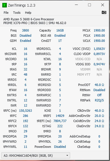

With your help, we believe we have isolated the root cause and developed a solution that addresses a range of reported symptoms, including (but not limited to): USB port dropout, USB 2.0 audio crackling (e.g. DAC/AMP combos), and USB/PCIe Gen 4 exclusion. via r/AMD
надо попробовать новую версию, может там ушла проблема со звуком и ребутами?

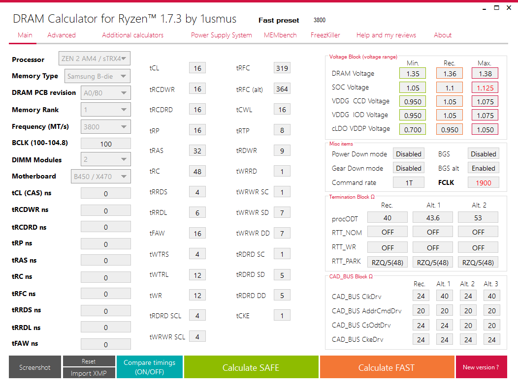

Вот эти настройки я использовал из калькулятора:
3800_fast_preset_settings.png [ 71.24 КБ | Просмотров: 727 ]
Если возможно как-то ужать тайминги, то с чего начать? С понижения основных таймингов или вторичных?
А вообще попробую поднять напряжение на память и запустить с GDM Off, посмотрим что получится.
Куратор темы
Регистрация: 02.05.2020
Фото: 22
Я же сказал не получится отключить GDM, при чем тут напряжение вообще, это не так работает. Как начать написано в статье допустим от i2hard.
✪ R9 5950x ✪ Asus Crosshair VII ✪ G.Skill Trident Z Neo [F4-3600C14D-16GTZNA] x2 ✪ RX 6900XT Formula ✪ Super Flower SF-750F14MP

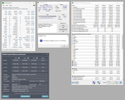

Привет - посмотрите, если несложно - есть смысл что-то еще поменять?
Напряжение выше 1.4 поднимать не хочу - то есть планов попасть в 3600c14 нет.
Спасибо!

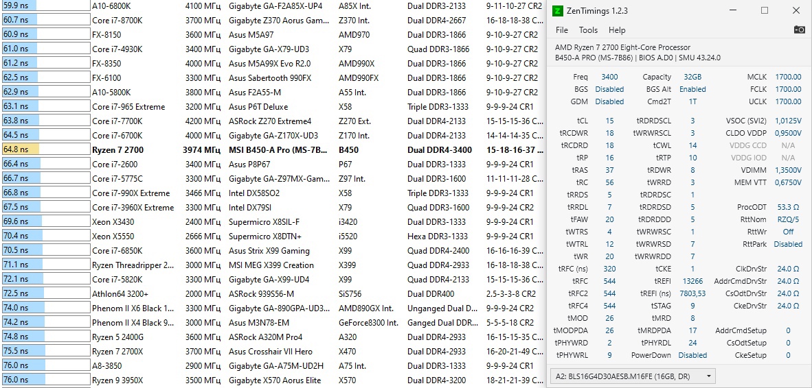

Объясните мне. Почему я не могу опустить задержку ниже 65.4ns на своих ballistix 3200cl16 u4 dual rank.
Вроде все по формулам ставлю и поднимал все тайминги, пытался найти где что-то не так. Не увидел задержку ниже 65.4.
На 46 месте в этой таблице https://docs.google.com/spreadsheets/d/1dsu9K1Nt_7apHBdiy0MWVPcYjf6nOlr9CtkkfN78tSo/edit#gid=1814864213
Такая же память как у меня, но тайминги ни по одной формуле не проходят. Задержка у него 62.8ns.
trfc 500+ и частота 3466
AM5 R7 7700=6050Mhz air WR
Регистрация: 25.03.2021
На дуалрангах(особенно балистики) всегда выше задержка, даже на 3800мгц -60ns с этим процессором не пробьешь
но производительность в играх будет высокая

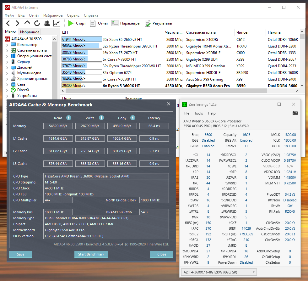

Будильник писал(а):
Тест 1usmus v3(20 минут) память проходит, говорит ли это о стабильности ?
The KMS писал(а):
Будильник говорит о верно настроенной памяти, для уверенности можно 8 циклов попробовать пройти.
У меня Тест 1usmus (16 циклов), стабильности в AIDA и OCCT проходит без ошибок. Но запускаешь DOOM Eternal и явно видны фризы на долю секунды. Лечится повышением VDDG IOD до 1.025 и tRAS.
Сейчас остановился на таком варианте.
Снимок экрана 2021-03-27 221338.png [ 366.13 КБ | Просмотров: 594 ]
Выставлено: VSOC 1.100, VDDP 0.900, VDDG CCD 0.950, VDDG IOD 1.028
Система: Ryzen 5 3600X, B550 AORUS PRO, G.SKILL Trident Z F4-3600C16
Стоит ли что-то поправить, или этот результат считать приемлемым? Как то я надеялся на большее…
В принципе, запускается и с tRAS - 28 и tRFC - 252, но надоело отлавливать фризы. На более высоких частотах появляются WHAE 19 – на 3666 редкие, на 3733 много. На 3800 CL14 – не стартует. Надежда на следующее обновление BIOS, или на дальнейшую замену проца на 5000 серию :(
Ошибка WHAE 19
A corrected hardware error has occurred.
Reported by component: Processor Core
Error Source: Unknown Error Source
Error Type: Bus/Interconnect Error
Processor APIC ID: 0
Кстати, несколько раз в интернетах встречал мнение, что Trident Z 3600C16 (без NEO) гонится хуже Trident Z 3200C14. Если это действительно так, то печально... При покупке они были по одной цене.
Да, и несколько ранее я спрашивал, почему результаты в AIDA могут заметно различаться после перезагрузки. Т.е. READ то в районе ~55 000, то в районе ~54 000. Решилось отключение тренировки памяти:
DFE Read Training - OFF
FFE Write Training - OFF
Теперь стабильно больший результат.
Ryzen 5 3600X, B550 AORUS PRO, G.SKILL Trident Z F4-3600C16 2x8Gb, Radeon RX 570 8Gb

The KMS в общем дело было, похоже и вправду в BIOS, ты прав. Сейчас поставил новую версию, которая вышла буквально вчера, проблема со звуком при загрузке на частоте 1900 исчезла, хватило VGGD 1050, никаких 1075 уже не надо. Буду пытаться сейчас настроить память, посмотрим, что выйдет в итоге :) Пока гоняю с safe таймингами и CL=16
https://valid.x86.fr/emrpcl
Ниже trfc 288ns комп не стартует.
У человека 3466cl15 с задержкой 62.8ns
Мне кажется я что-то делаю не так.
у него 2700x с частотой 4200,в без режиме запусти будет ниже,так же power down отключи если включено,хотя скорее всего оно уже выключено
посмотрел таблицу,валидаций и ссылок нет,я бы не стал доверять тому что там написано
Ну это вопрос к аорусу, проходил DOOM месяц назад полностью, все летало, с FPS 150+, бы я уж точно увидел фризы, статеры :-)
Я бы tWTRL и tWR поднял в конфиге, большее на 3800 только будет ну или может в фоне много задач висит. Проц IF 1900 не тащит? Попробуй тест, память не трогай вообще, просто IF выстави 1900, больше ничего не трогай и пробуй бут пройти.
NEO, более свежая ревизия с XMP для AMD, она интересней комплектов старых, в ДНС NEO дороже и в ветке выбора памяти я рекомендовал именно NEO покупать.
zorro2004 ну как я и думал в общем :-)

Регистрация: 21.03.2021
Ну может быть. power down выключен. Вот мне присылал скрин человек с этого форума.
