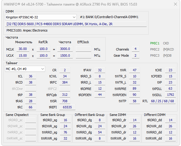

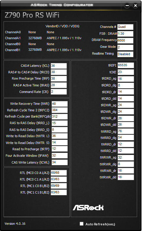

Можно ли тут что-то безбоязненно понизить:
скриншоты
тайминги_A.PNG [ 220.19 КБ | Просмотров: 1190 ]
тайминги_.PNG [ 42.19 КБ | Просмотров: 1192 ]
Напряжение повышать не хочу. Пусть память будет максимально холодная.

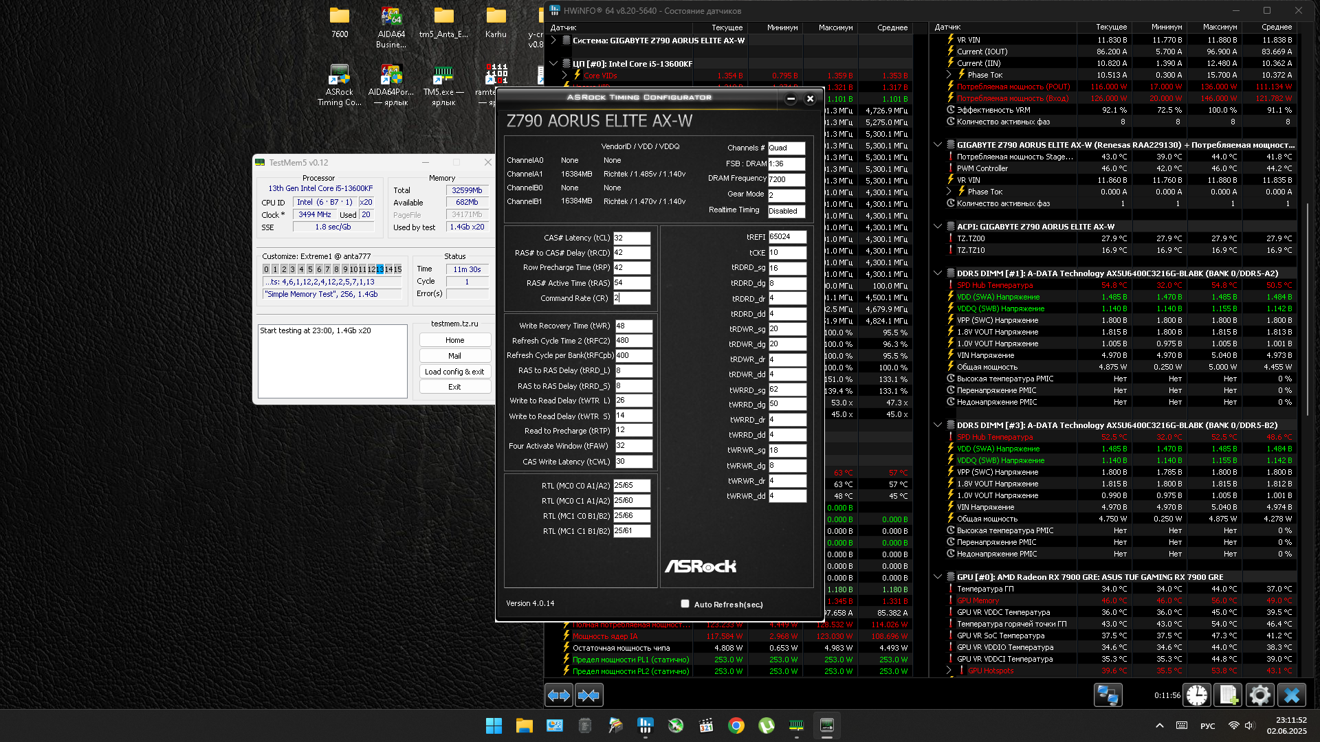

все надо завязывать.неужимаються все эти крохотульки
Снимок экрана (324).png [ 1.06 МБ | Просмотров: 1181 ]
У меня очень большие сомнения, что при таких напряжениях (1.1V) и таких таймингах (RAS=28) на двойных двурангах будет стаб.
Вы проводили тесты Karhu и TM5?
Тестов я проходил много разных, и играю часто. Нестабильности 0 за последний год. Ничего не вылетает не зависает, BSODов тоже никогда не бывает от слова совсем.
Ну так приложите скрин, на котором будет 3-х часовой тест Karhu или TestMem5(extreme@anta777).
Просто для пары двурангов у вас слишком невероятные настройки.

SH@RK Какой смысл многочасовых тестов, если в реальных задачах всё идеально, на протяжении целого года ? В том числе при всяких сложных сценариях типа кеширования шейдеров в играх. Меня всё устраивает. Проблем нет вообще. Кратковременные тесты (типа минут на 10) тоже не выявляют ошибок. Были бы проблемы - искал бы причину и гонял часами тесты.
Собственно и напряжение такое я не руками выставлял - оно было вшито в XMP_P3. Т.е. я сначала поставил XMP, потом сменил частоту памяти, потом подкорректировал наиболее значимые тайминги, это было ещё около года назад. Разумеется после каждого шага были тесты.
Скринов не делал. Просто говорю, что вижу своими глазами, я не на допросе.
Если кто-то считает, что я вру чтобы покрасоваться - ради бога.

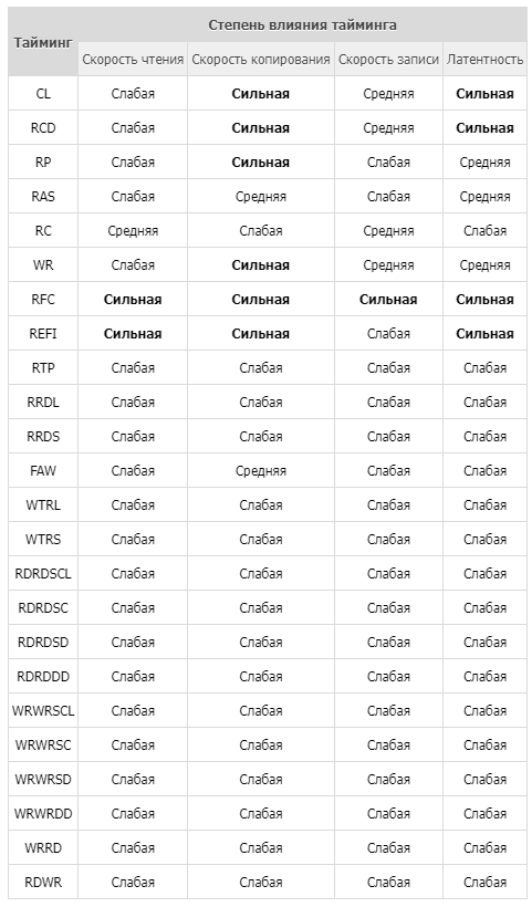

Наиболее значимые тайминги, это те, которые в этой таблице (где есть слова Сильная или Средняя):
Тайминги.PNG [ 46.4 КБ | Просмотров: 1069 ]
Ну тогда протестируйте ваш конфиг на 50-ти разных играх, коли лень Karhu и TM5 заюзать на пару часов.
Так 1.1V выставлены для частоты 4800 и CL38. А у вас на скринах 6000@CL36.
Цитата:
KF556C40BBK2-32
• Default (JEDEC): DDR5-4800 CL40-39-39 @1.1V
• XMP Profile #1: DDR5-5600 CL40-40-40 @1.25V
• XMP Profile #2: DDR5-5200 CL40-40-40 @1.25V
XMP Profile #3: DDR5-4800 CL38-38-38 @1.1V
Так как у вас показано на скринах - не правильно делать! Да и не должно быть стаба!
Вас во вранье никто тут не уличал!
Я лишь говорю, что нужно правильно тестировать конфиг для "настоящего" стаба!
Т.е. базу эту цитируете, но базу в виде тестов - отвергаете.
Нет слов....

SH@RK нажмите F5, я выше обновил своё сообщения, написал все свои шаги. Частота после установки XMP_P3 частота была поднята (до 6000, выше было уже нестабильно) + были подкорректированы вручную некоторые тайминги.
На стабильность влияет куча факторов, от материнской платы до температуры в корпусе и удачности экземпляров планок. Видимо мне повезло, если вы считаете, что такое маловероятно.
Тесты были, но не многочасовые. Минут по 10 я счёл достаточным. Плюс реальные задачи(например игры), в которых проблем нет. А я много во что играл за последний год (минимум игр 10).
Последний раз редактировалось smash94 03.06.2025 10:45, всего редактировалось 1 раз.
