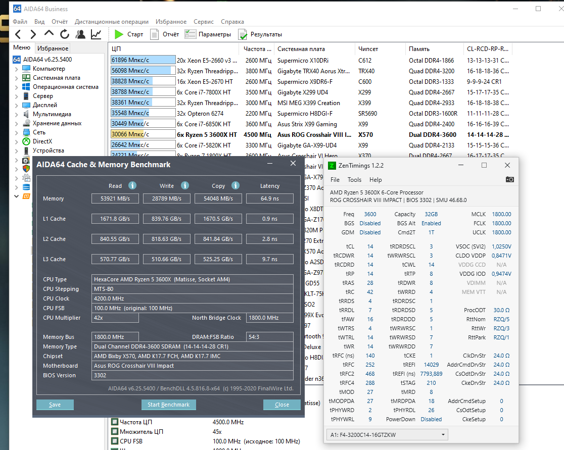

Фоновых задач минимум. У меня стоит две Win 10, для работы (с базами, докером и пр.) и для развлечений (с играми и минимальным софтом). Тесты провожу на второй, после перезагрузки выдерживаю несколько минут, что бы фоновые процессы устаканились и потом запускаю AIDA.
tWTRL 8 -> 12, tWR 10 -> 12.
Эффект минимален

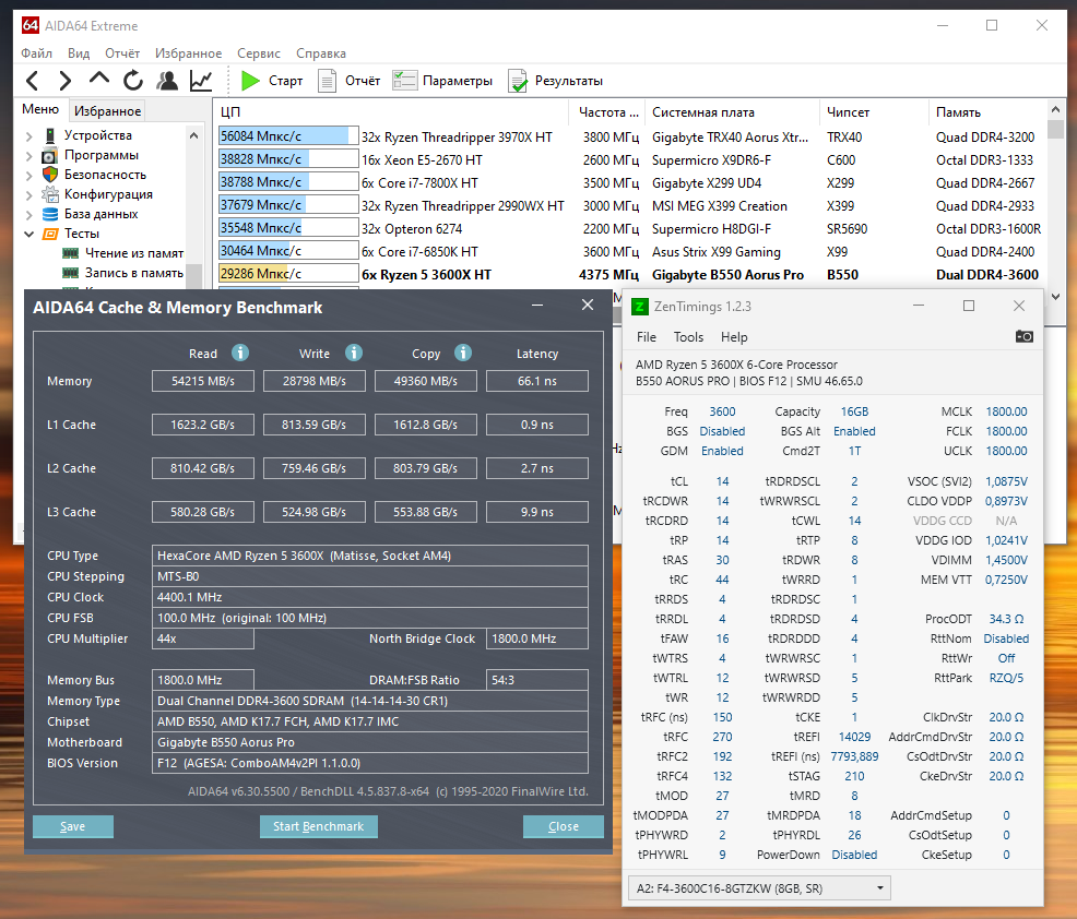

На CL14 и напряжении 1.45 – пытается 3 раза запуститься неудачно и загружается с дефолтными настройками. Или виснет на этапе инициализации памяти, приходиться делать Clear CMOK.
На CL16 – как-то даже Windows загрузилась, но работало не стабильно. Там, правда, тайминги были абы какие… Я после WHAE на 3733 не экспериментировал на больших частотах.

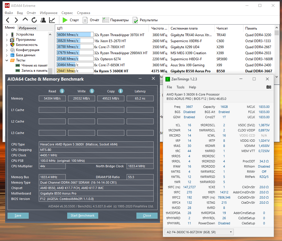

Кстати, без WHAE стабильно работает на 3666 если поменять CL14 на CL16 (на 3733 – ошибки останутся)
Цифры примерно те же, только latency на единицу меньше.
3.png [ 361.22 КБ | Просмотров: 804 ]
Я вот посмотрел на эксперименты zorro2004 и подумал, раз уж стабильность зависит от VDDG (у меня так же при низком значении проблемы со звуком и USB отваливались/переподключались), может поднять его еще и посмотреть, что будет на 3733?
Хотя, наверное, лучше дождусь следующего стабильного БИОСа. Может проблема не в аорусе, а в чипсете B550. Пишут, что в последняя версия AGESA – это хотфиксы. Интересно, к Zen 2 это как-то относиться…

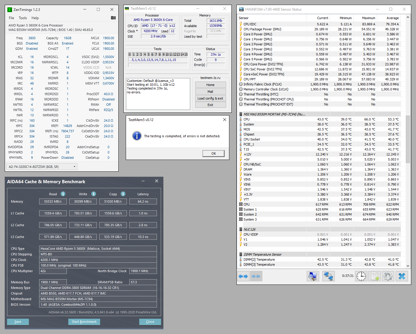

Получилось вот так:
result2.png [ 325.32 КБ | Просмотров: 666 ]
По сути разницы почти никакой.
При понижении VDDP и VDDG Iod до 0.9В все начинает жутко подвисать и тормозить, не знаю что из этого конкретно так повлияло, но вернул все обратно.
tRDRD_SC/SD/DD и tWDWD_SC/SD/DD снижал шагами по 1, на стабильность и производительность никак не повлияло, соответственно оставил так.
tRDRDSCL и tWDWDSCL ниже 4 уже сыпет ошибками в тесте, причем сразу.
Из оставшегося можно попробовать снизить tRDWR, попробую позже. И вообще что касается скорости записи, то если смотреть на статистику разгона, то у многих она упирается в 30399 MB/s, а у кого-то на уровне чтения/копирования. От чего это зависит? Я просто не увидел какой-то зависимости.
Что же касается основных таймингов, то при том же напряжении их получается снизить до 15 (только tCL все равно округляется до 16), но в итоге это ни на что не влияет.
При попытке снизить tCL до 14 система пытается стартануть, но неудачно и через 2 попытки стартует со стандартными настройками. А при снижении tRCD/tRP до 14 вообще все виснет на инициализации памяти, приходится перемычкой пользоваться. Это все при 1.42В, выше не поднимал, как-то сцыкотно. Или 1.42В это очень мало для 14 таймингов при 3800? И если выставлять напряжение выше, то нужно учитывать что у меня материнка задирает напряжение на 0.26В?
MSI B550M MORTAR (BIOS 1.40) // Ryzen 5 3600X @4.2 1.2V // G.Skill TRIDENT Z [F4-3200C14D-16GTZSW] @3800 CL16 1.36V

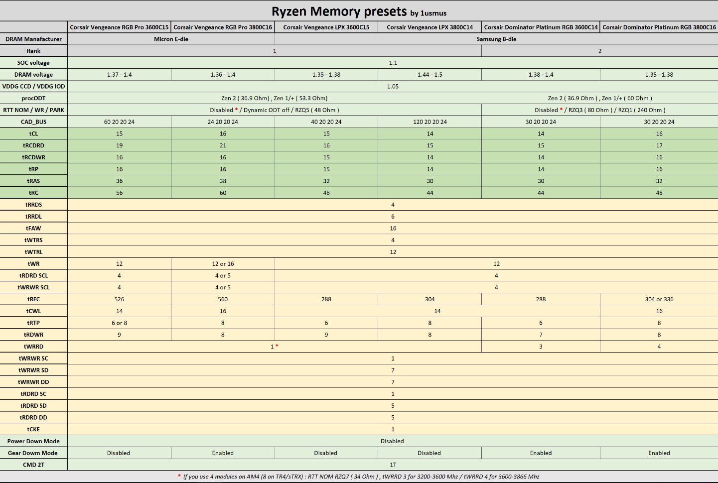

Регистрация: 20.09.2004
The KMS кстати нашел интересные пресеты от усмуса, в их числе есть мои корсары, правда, для другой частоты. Попробую на них запуститься. Пока заискания нету сразу при загрузке, но оно появляется через 5-10 минут и потом ребут...
пресеты
5.PNG [ 322.19 КБ | Просмотров: 464 ]
