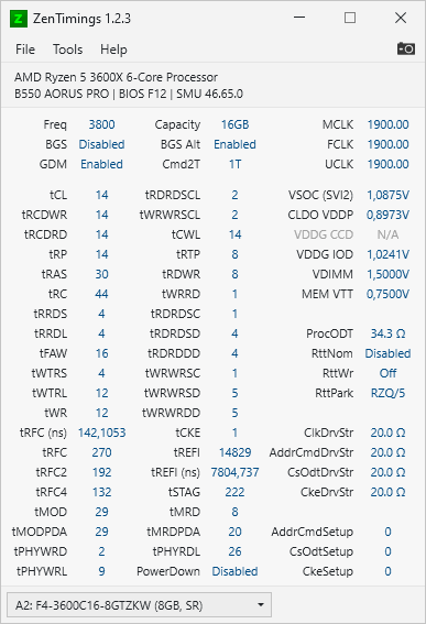

Сорри, был не прав. На 3800 и 1.5v загрузился в Windows, но при движении мыши курсор фризиться на секунду-полторы.
ZenTimings
3800.png [ 32.4 КБ | Просмотров: 730 ]
В какую сторону стоит копать далее?
На 3733 WHAE появляются уже в тесте AIDA, но на 3800 в тесте рандом из значений, но WHAE нет.

Zerg V tRCDRD=15 и в след за ним, tRC tRAS.

tRCDRD=15, tRAS с 30 до 38 с шагом 2 поднимал (tRC=tRP+tRAS). Фризы мыши не пропадают.
При попытке запустить TM5 - в течении нескольких секунд десяток ошибок в тесте #0, затем синий экран.

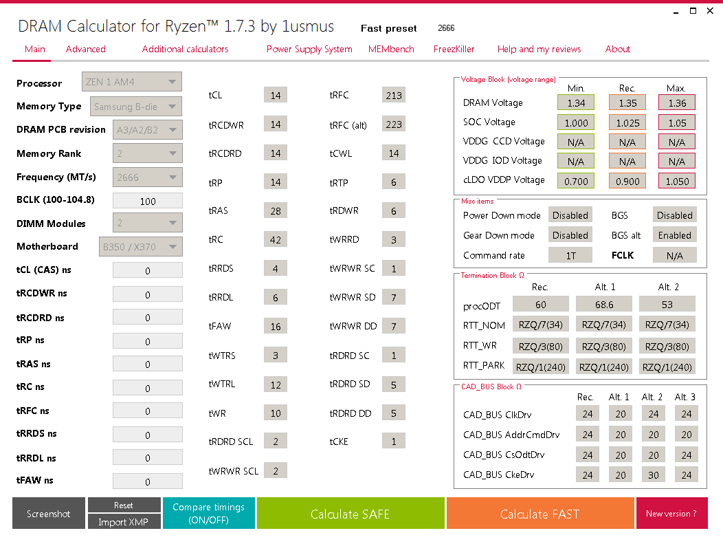

Почему калькулятор почти одинаковые таймнги на частоту 2666 и на частоту 3533 отдаёт?
2666.png [ 48.12 КБ | Просмотров: 649 ]
3533.png [ 40.66 КБ | Просмотров: 649 ]

Alt Bass потому что это бидай, tRFC масштабируется с частотами, остальное на таких детских частотах не меняется.
Видимо при установке ниже 3200 он выдаёт пресет от 3200, так как разгон такой памяти ниже 3200 не предусматривается. Хотя для 2666 та же память покажет в худшем случае максимум 12-12-12-12 при том же напряжении.
Очень даже меняется, по крайней мере то что не упирается в минимальный лимит. 2666 не интересная частота для таких планок, соответственно никто ей всерьез и не занимался. Это могло бы быть интересно только на "старых" интел без Z чипсета.
