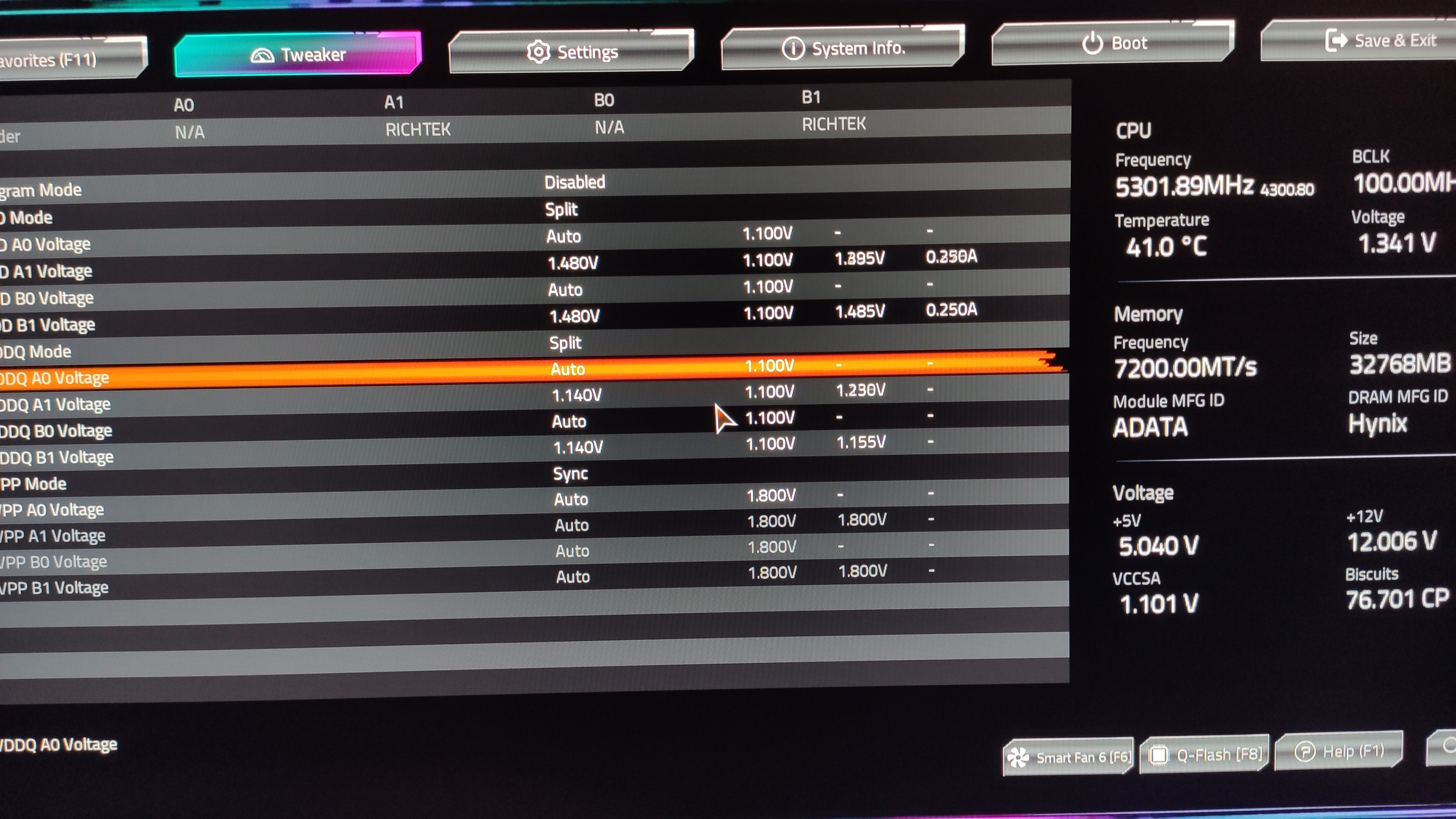

IMG_20250601_234627_718.jpg [ 3.75 МБ | Просмотров: 1221 ]

max77 писал(а):
пмик это програм моде на гиге?
дык если б я знал) Может быть...
А зачем ты врубил сплит для напряжений памяти? нафик не надо, пусть будет синк везде, ты только затрудняешь работу. И фига там залеты вддк до 1.23...

Регистрация: 19.12.2020
Откуда: Россия
сплит посоветовали поставить.моде отключить.человек говорит так легче вольтажу.
как понять залеты вддк? опять косяк какой?вроде всегда так летал.
у меня на 7000 стоял моде авто и синг и хватало 1.42v
а при таких настройках на 7000 уже 1.46v надо.

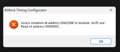

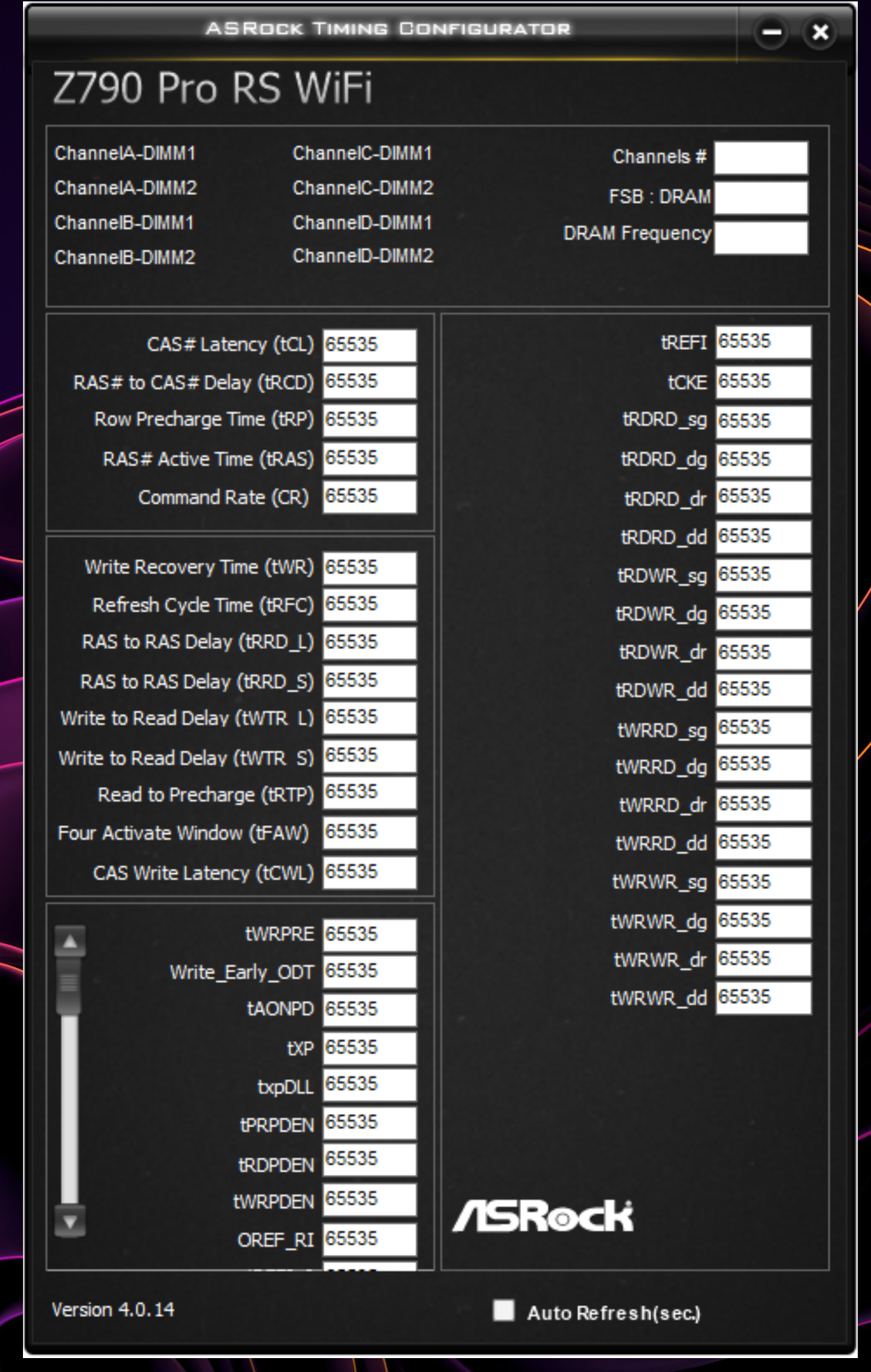

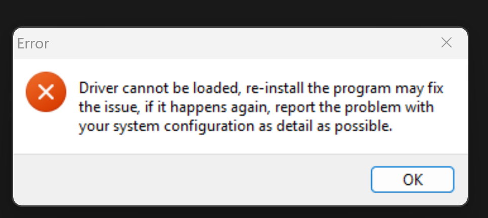

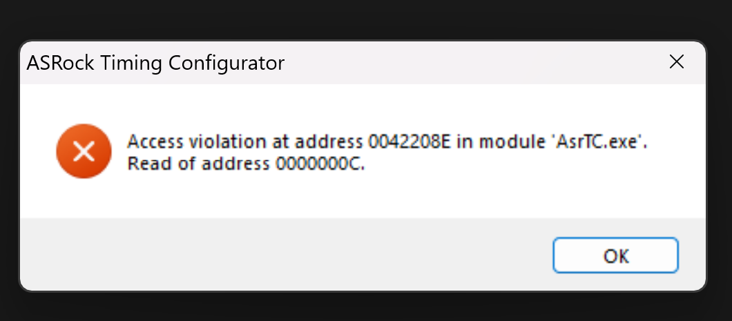

Переустановил винду вчера, на такую же версию (на м2 новый), теперь ТаймингКонфигуратор не работает, раньше этот же стоял. В чем причины могут быть? Сначала 2 ошибки, потом запуск без данных...
Дрова на мать естественно накатил.
Пробовал менять значения в реестре (у меня 0 стял как и положено) HKEY_LOCAL_MACHINE\SYSTEM\CurrentControlSet\Control\CI\Config -> go to "VulnerableDriverBlocklistEnable" key and change the value from 1 to 0. Не помогает!

Регистрация: 27.07.2006
Попробуйте версию 4.1.4 (вот тут я запостил ссылку: DDR-5 на платформе Intel. Статистика разгона, советы, обсуждение результатов. #18492824 )
У меня эта версия работает без багов в отображении.

Добавлено спустя 5 минут 20 секунд:
Спасибо! Эта запустилась, как ни странно..... в чем прикол.....?

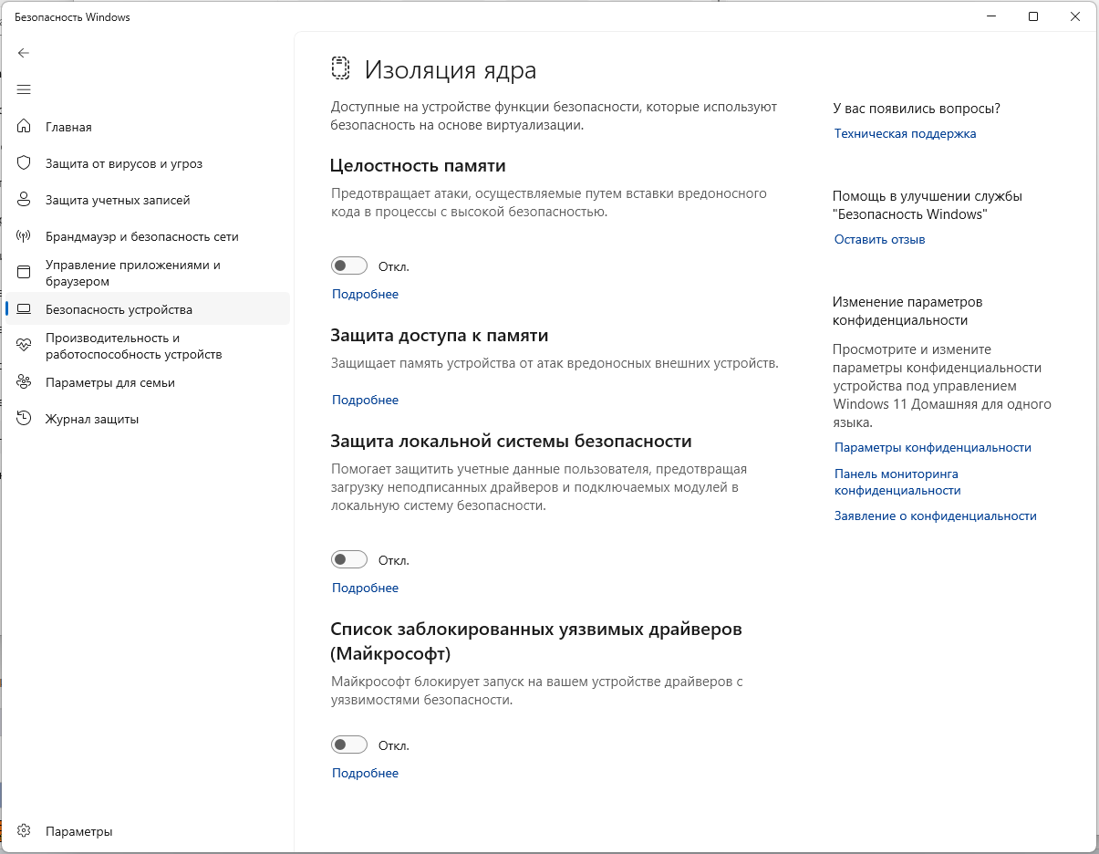

Можно попробовать - не помню, - работает или нет, включить в boot performance mode не NON-turbo, а турбо перфоманс, и может строка ТВБ3 станет активной, но это не точно.
Насчет версий тайминг конфигуратора - винде не нравится низкоуровневый драйвер.
Решается тут:
Снимок экрана (14).png [ 106.75 КБ | Просмотров: 989 ]
отключением проверки неподписанных драйверов.
Тулза AsrTC использует подписанный драйвер от asrock. Поэтому вы дали очень вредный совет.
ASRock Z790M-ITX | i5-14600K | DDR5 G.Skill F5-6400J3239F48GX2-RS5K | SSD Samsung 990pro 4TB | RTX 4060
Регистрация: 24.03.2006
Откуда: Moscow
Фото: 266
нет.
Проверка драйверов от майков - вот что есть очень вредная шутка.
Без головы можно запороть майнерами любую систему, включена проверка или нет.
Лучше не надо давать оценку чужим советам, каждый сам для себя решить, надо ему это или нет. Личное мнение как раз вредит.
