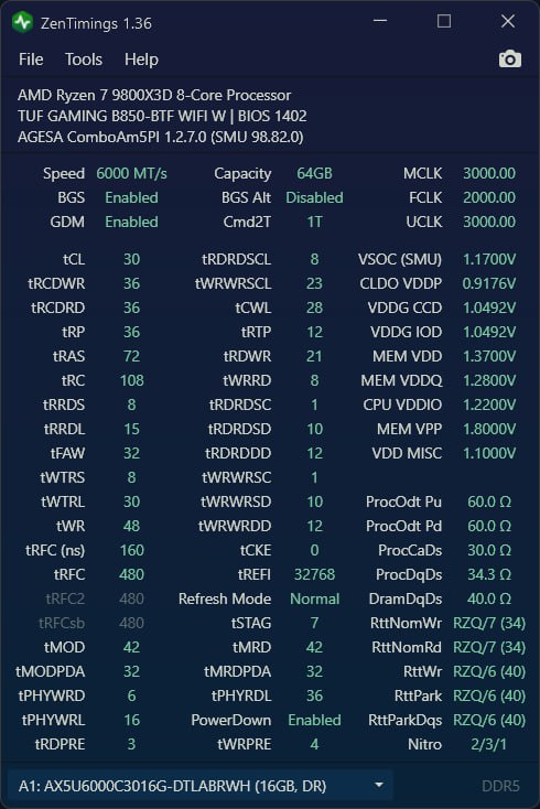

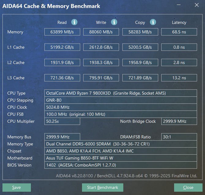

NoobClocker писал(а):
Недавно собрал компьютер. Основные комплектующие: МП ASUS TUF GAMING B850-BTF WIFI W, ЦП AMD Ryzen 7 9800X3D, ОЗУ ADATA XPG Lancer Blade RGB 2x16 ГБ 6000 МГц 30-40-40 Hynix A-die [AX5U6000C3016G] 2 комплекта, по одному комплекту на канал. Предвещая вопросы про танцы с бубном из-за четырёх плашек и почему я не взял 2x32 ГБ, отвечаю — память закупалась впрок, до роста цен, но для 64 ГБ сборок не брал комплекты 2х32 ГБ. Я знал, что у DDR5 большие проблемы с поддержкой четырёх плашек, поэтому ни на что особо не надеялся. На удивление EXPO-профиль запустился нормально, видимо, спасло то, что четыре одноранговые плашки перевариваются контроллером памяти немногим хуже двух двухранговых. Тестировал в Prime95 Large FFTs + OCCT GPU/VRAM 3 часа, ошибок не было, но у центральных плашек (A2, B1) температура пару раз доходила до 62 градусов, в среднем было 49 градусов, и в тесте AIDA64 довольно высокая задержка в 82 нс. Я пытался ужать задержку разными способами, ужимал CL до 28, ужимал остальные первичные тайминги до 36, уменьшал RFC до 480, поднимал REFI до 65535, пытался пойти по пути повышения частоты до 6200 и ужатия таймингов уже там, но задержка лучше 69 нс не становилась и в большинстве конфигураций появлялись проблемы со стабильностью и температурами памяти и процессора, неделю провозился с этим. В целевых играх для данной сборки роста производительности особо не наблюдалось. Сейчас остановился на том, что выставил в BIOS: Spread Spectrum Disabled, SVM Mode Disabled, Curve Optimizer -10, PBO +100, это дало больше прироста производительности. Вопрос — стоит ли игра свеч и что можно сделать? Может быть наоборот понизить частоту где-то до 5600 и там пытаться тайминги ужимать или производительность станет только хуже? Или может в БИОСе есть какие-то спрятанные настройки, которые сильно влияют на задержку? Пытался найти на форуме результаты разгона четырёх плашек DDR5, но ничего не нашёл, если кто может, дайте ссылки на сообщения, пожалуйста.
P.S.: В BIOS Power Down Enable, понятия не имею, почему ZenTimings отображает неправильно.
Тайминги сильно кривые. В 9xxx задержки выше чем в 7xxx. Чет около +10ns. Да и еще 8-ми ядерник сам по себе выдает чуть большие задержки. Вообще чудо, что оно вообще с 4 планками 6000+ работает. Вы бы для начала с первичными таймингами разобрались и напряжениями, а потом уже остальные тайминги. Тут в шапке темы должно быть описание по этапно как настраивать и правила и формулы зависимости одних таймингов от других. При настройке памяти никаких курв не должно быть не трогайте процессор. Настройте на 6000 с правильными таймингами этого будет достаточно. Еще кукурузную задержку в AIDA64 можно снизить на ~4-5ns выставив core tunings configuration for gaming=Legacy. И мне кажется всеравно у 4 планок задержка будет выше чем у 2. Насчет температуры если что то работает на своем пределе даже 50+ может привести к сбою. Лучше обеспечить обдув
Поставил дополнительно охлаждение на ОЗУ, температуры стали поменьше. Чуть-чуть подкрутил тайминги и напряжения, но сейчас совсем на тонкого получается в плане стабильности. Температура в стресс-тестах где-то на 55 градусах стоит, если пытаюсь ещё что-то ужать, то температура серьёзно вырастает, а задержка улучшается дай бог на 1 нс. Если что, тест АИДЫ провожу в обычном, а не безопасном режиме, просто запускаю со всеми закрытыми приложениями, через 10 минут после старта системы. Не знаю, может можно ещё что подкрутить, хотя смысла уже не вижу. На 2К мониторе изменений в производительности в играх вообще не видно. Разгонял без ПБО и Курвы. Сейчас Курва на -15 стоит.
