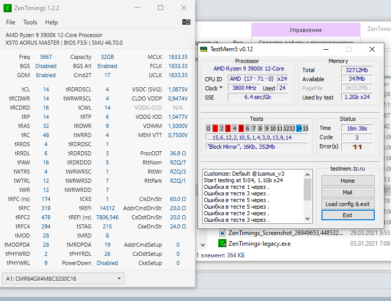

Регистрация: 20.09.2004
Есть ошибки в ТМ. Что посоветуете подкрутить?
3.PNG [ 71.83 КБ | Просмотров: 696 ]
https://valid.x86.fr/emrpcl
Профиль системы: https://sysprofile.ru/p/1/Zorro

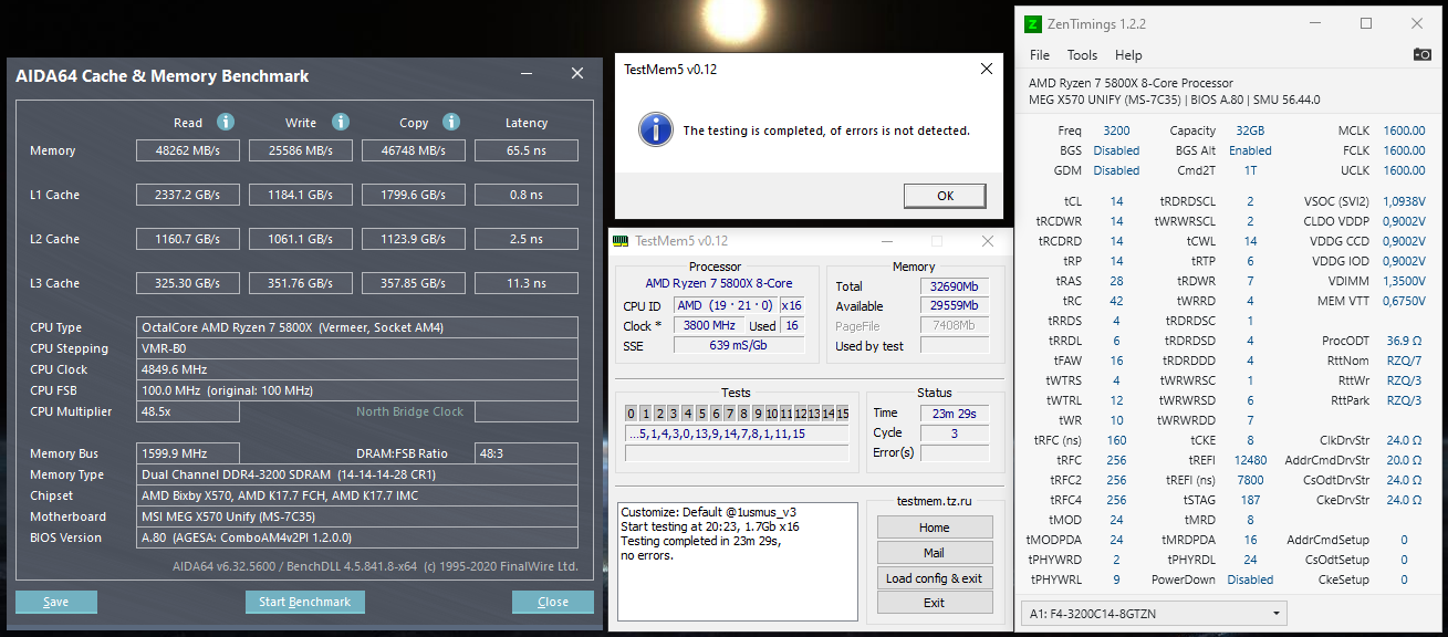

Регистрация: 03.02.2021
Stage 1:
3200 с14 (1).png [ 293.01 КБ | Просмотров: 691 ]
Stage 2:
2021-03-29.png [ 476.99 КБ | Просмотров: 691 ]
Наконец-то 3600 с14 (на извращённом конфиге F Топология + 4х8 рам)
Есть что подтянуть?

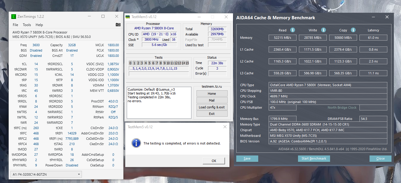

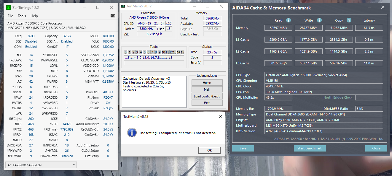

Добавлено спустя 35 минут 6 секунд:
Peeckey писал(а):
Есть что подтянуть?
Первички пошли
Stage 2 v1.1:
2021-03-29 (1).png [ 417.77 КБ | Просмотров: 676 ]
tRCDRD на 14 уже TM5 дает ошибки
п.с. вольтаж 1.37

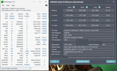

Доброго времени суток!
Подскажите, пожалуйста, почему такая неплохая память может не ехать выше 3200? (сразу ребуты до биоса и сброс на дефолт через 3 попытки)
Напряжения были выставлены в единичку, сейчас вернул на авто.
1
dram.png [ 227.69 КБ | Просмотров: 670 ]
И должен ли быть такой высокий procODT по дефолту? Заранее спасибо!

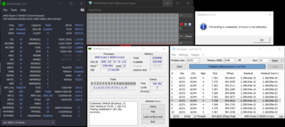

fm_r2dsf писал(а):
у меня корпус мелкий еще (карта сэндвичем)
тогда картина ясная: тм5, сама по себе, греет память сильнее чем линкс (проверил, поставив в систему планки памяти с датчиками температуры - баллистиксы): тм5 - https://ibb.co/6HjnFBb ; линкс - https://ibb.co/cJ6K4Kv , а если к тм5 запускаешь ещё и фурмарк, то и получаешь в своем корпусе добавку температуры планок памяти - https://ibb.co/T03xv05 .
p.s. в линксе с этой памятью результат, на этой же частоте ядер, ниже чем с би-дай на 7-8Гфлопс - https://ibb.co/tJTncbW
https://ibb.co/Sf1jB85

Здравствуйте, а вы каким образом повышаете частоту? Имеется ввиду просто на XMP профиле дергаете частоту вверх и всё? И какие цифры вы ставите? Желательно для начала прочитайте гайд по разгону оперативной памяти на i2hard, чтобы хоть немного вникнуть в разгон памяти. Память у вас на чипах Samsung B-Die, которые очень хорошо поддаются разгону. Как прочитаете и вникнете, если что-то будет непонятно, то обращайтесь на форум. Простое поднятие частоты под XMP, это не разгон и так лучше не делать!:)
Регистрация: 06.11.2013
В том и нюанс, что сейчас не XMP. Это с поджатыми вторичками выставленная руками настройка.
1
agesa1.png [ 1.06 МБ | Просмотров: 631 ]
XMP вообще какой-то тугой был - в тесте прайма по ядрам с ним выбивало последнее ядро. С такими настройками ошибок нет, но захотелось 3600C14. Теперь задумываюсь, а нужно ли? Латенси и так неплохая...

Летенси нормальный это 54-52 для зен3. Память эту можно гнать, для начала выставьте VDDP 0.9, VDDG 1.05 На память 1.45. И пробуйте 3600 на цл14. Сок 1.1 поставьте и тестируйте на запуск. Вторички на вашем скрине можно поменять на такие trrdl 4 trrds 6 tfaw 16.
