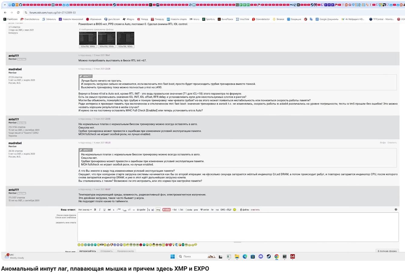

1. Вспомнил про информацию от anta777 в сообщении по ссылке https://forums.overclockers.ru/viewtopic.php?p=18665245#p18665245 о том, что на тренировку памяти может влиять множество факторов:
Цитата:
Чтобы меня как нонейма не заподозрили в том, что пишу чепуху и ЭМИ никак не влияет на оперативку и прочее, то про влияние разных факторов и про влияние электромагнитного излучения также писал anta777 и Buildzoid, а им уж точно можно доверять и также можно ознакомиться в инете или через нейронки о том, сильно ли влияет электромагнитное излучение и иные факторы на оперативную память и стабильность ПК в целом:
Скрин с пруфами из видеоролика "Аномальный инпут лаг, плавающая мышка и причем здесь XMP и EXPO":
https://youtu.be/5GzT6RhBmaA?t=302
https://forum.ixbt.com/topic.cgi?id=27:12309:1861#1861
34543543.jpg [ 241.11 КБ | Просмотров: 390 ]

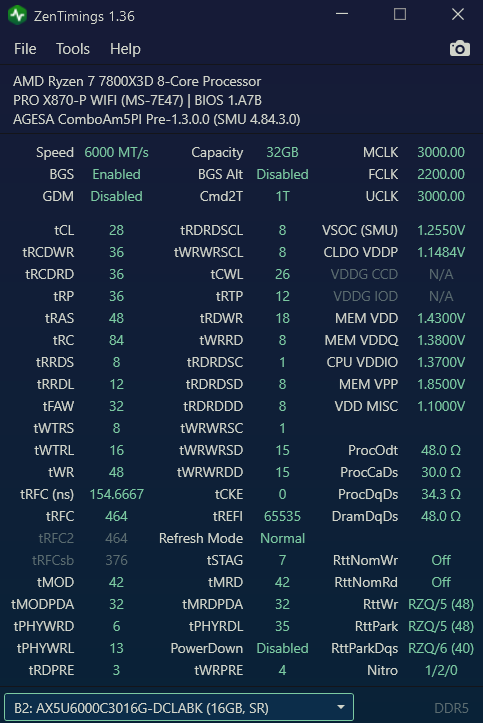

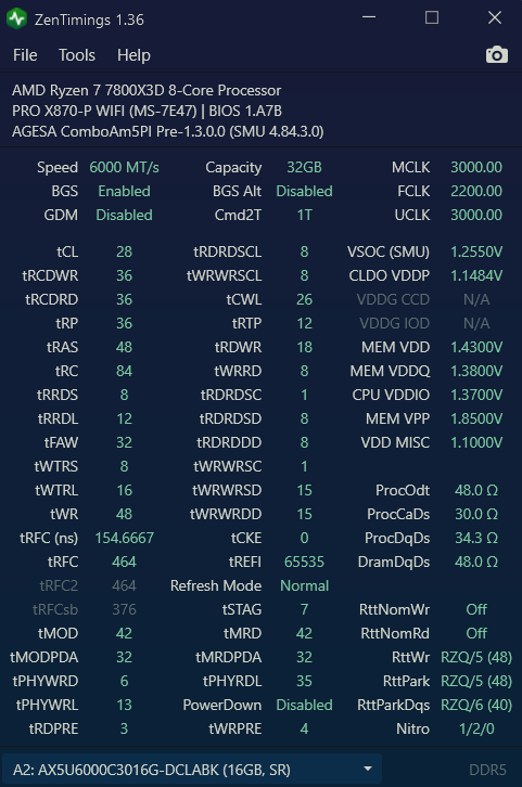

4. После перестановки планок, включил ПК, перешёл в биос и нажал на F6 для сброса всего по дефолту и вручную всё выставил как было по заранее записанному бэкап фото/видео всех моих настроек биоса, о чём уже писал в сообщениях по ссылкам https://forums.overclockers.ru/viewtopic.php?p=18652035#p18652035 и https://forums.overclockers.ru/viewtopic.php?p=18653626#p18653626 (в этих сообщениях описан баг биосов где иногда для перенастроек или при обновлении прошивок лучше нажать на F6 и далее выставлять все настройки заново вручную).
5. И вуаля... Теперь при любом запуске ПК у меня всегда одинаковый tPHYRDL на А2 и В2.
Скрины с одинаковым tPHYRDL на А2 и В2
В Биос вольтажи выставлены вручную такие:
VSOC 1.250V
VDDP 1.150V
VDDG 1.000V
VDD 1.430V
VDDQ 1.380V
VDDIO 1.380V
VPP 1.850V
MISC 1.100V
Curve optimization = negative (минус) -35 all cores (по всем ядрам), однако у меня всё равно 3-х секционная бургерная СЖО из 6 вентиляторов и поэтому наблюдаю как лучше чувствуется при -35 и при -20, но вероятно после всех перетестов остановлюсь на -20 и прекращу насиловать курву, поскольку и в этой теме тоже некоторые пишут, что наибольшее ощущение стабильности они ощущают от -20 или -10 по курве по всем ядрам и выше для них по сути нет смысла ради погони за чуть большего прироста попугаев в том же CinebenchR23 жертвуя по им мнению стабильностью и ощущения что что-то с ПК порой не так при ощущении рванной сенсы или иных странностей при курве от -20 и выше, но это ещё если попался удачный кремний, позволяющий проходить тесты CPU для теста стабильности курвы аж выше -30 по всем ядрам.
Снимок экрана 2026-02-21 063634.png [ 93.39 КБ | Просмотров: 403 ]
Снимок экрана 2026-02-21 063642.png [ 93.43 КБ | Просмотров: 403 ]
В итоге, я без понятия повлияло ли на это то, что просто переставил планки или же в совокупности повлияло то, что также после перестановки планок сбросил биос по дефолту на F6 и перенастроил биос вручную заново.
Поэтому поделился своими наблюдениями и данной информацией, которая возможно станет кому-то полезной если он также как и я на 7000 серии (у меня 7800x3d) захочет принципиально добиться одинокого tPHYRDL на слотах оперативки. Дал вам контент так сказать контента на выходных если тоже захотите заморочиться одинаковым tPHYRDL на процессорах AMD 7000 или 9000 сериях если способы в шапке темы не помогли добиться одинакового tPHYRDL и вы захотите попробовать переставить планки с нажатием потом в биосе на F6 (сброс кэша биоса и всех настроек на дефолт значения), но я бы сначала не стал бы заморачиваться перестановкой планок если их перестановка у вас осложнена снятием доп. обдува и т.д., а попробовал бы записать на фото/видео все настройки своего биоса для бэкапа, нажать на F6 для сброса кэша биоса по дефолту и заново всё выставить вручную, после чего проверить стал ли tPHYRDL на слотах оперативки одинаковый или нет. И если нет, то тогда бы уже дополнительно заморочился бы перестановкой планок местами и снова бы нажал в биосе на F6 для сброса кэша биоса по дефолту с выставлением заново всех значений вручную. Лично мне помог добиться одинакого tPHYRDL на А2 и В2 способ, описанный выше в пунктах данного сообщения, поскольку до описанного мною в пунктах tPHYRDL на А2 и В2 и меня бывал изредка то одинаковый, то разный, о чём уже писал в сообщении по ссылке https://forums.overclockers.ru/viewtopic.php?p=18665245#p18665245
Напоминаю, что на 7000 серии (по крайней мере на 7800x3d) нет доп. настроек, которые описаны в шапке темы по ссылке https://forums.overclockers.ru/viewtopic.php?p=17823053#p17823053 и других сообщениях, но так как у меня проц не 9000 серии, а 7000 серии, то у меня в Bios от MSI нет таких указанных на скринах настроек:
