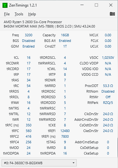

Здравствуйте, такая проблема, имею Ryzen 5 2600 на материнке MSI b450m mortar max с память от G Skill Sniper X 3600c19 на чипах Samsung B-die.
Они ни в какую не гонятся выше 3200, и даже на 3200 при правильном подборе таймингов закидывает ошибками в testmem5. Из-за чего это может быть? Ведь у многих память гонится до 3466 даже на самых дешёвых плашках памяти.
Тайминги подбирал и по калькулятору и сам, ни в какую не хочет
На данный момент боле менее стабильно работает с такими таймингами
Снимок.PNG [ 30.27 КБ | Просмотров: 1130 ]
Данные из Thaiphoon
g7nabFI_P1E.jpg [ 240.23 КБ | Просмотров: 1130 ]

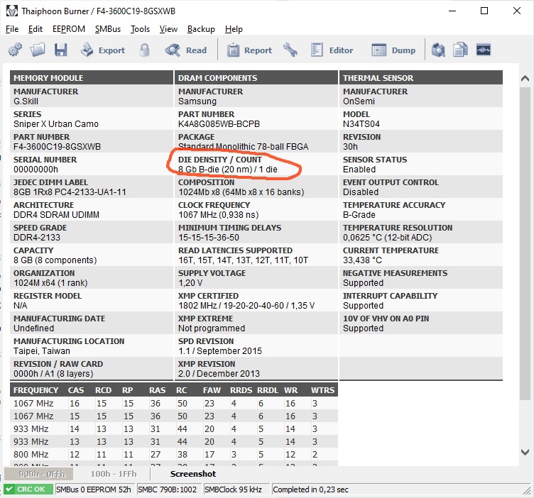

Регистрация: 17.04.2019
это 99% не b-die, память можно определить по наклейкам на самой плашке, ищите в теме.

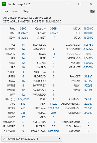

Регистрация: 20.09.2004
The KMS в какую сторону посоветуешь копать? DDR-4 на платформах AMD. Статистика разгона, советы, обсуждение результатов. #17326128
на частоте 1600 ошибок нет, но вот стоит поставить 1633..

Куратор темы
Регистрация: 02.05.2020
Фото: 22
zorro2004 я бы не стал заморачиваться с CL14 и ProcODT поднять на пару шагов.

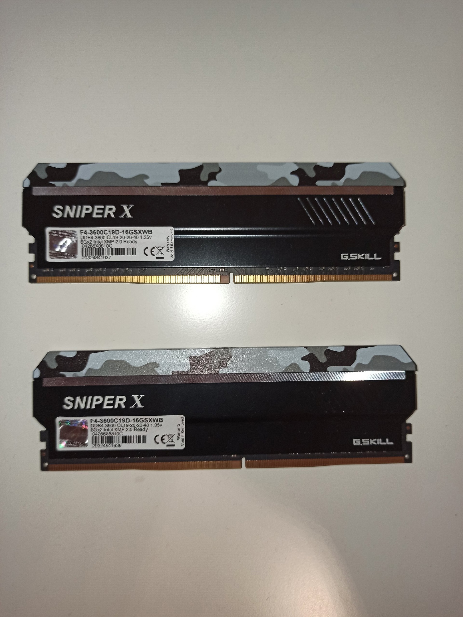

Регистрация: 30.03.2021
Честно говоря не понимаю где именно искать
Вот сами плашки
LETH26R5RqE.jpg [ 973.39 КБ | Просмотров: 1079 ]
Думаешь проблема именно в CL и если выставить CL=16 и не трогать другие тайминги, то взлетит?

Регистрация: 08.09.2006
Фото: 142
dante_3001 код 10C - Samsung C-Die, то есть на хороший разгон не рассчитывайте
Вот сами плашки
samsung c-die у тебя

Куратор темы
Фото: 22
zorro2004 сложно сказать, я бы конечно потестил этот комплект, самому интересно, на 24/7 я оставил бы Cl16.

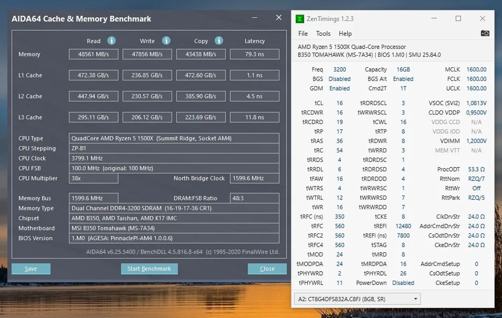

Деревянные чипы, там не e-die.
Скрин ZenTimings кинь, на частоте, которой запускаются твои плашки и аиду приложи, по образцу.
ну вот с такими таймингами и частотой 3600 работает мутки без шибок и проходит мемтест
ZenTimings_Screenshot_26953109,3753234.png [ 32.41 КБ | Просмотров: 731 ]
