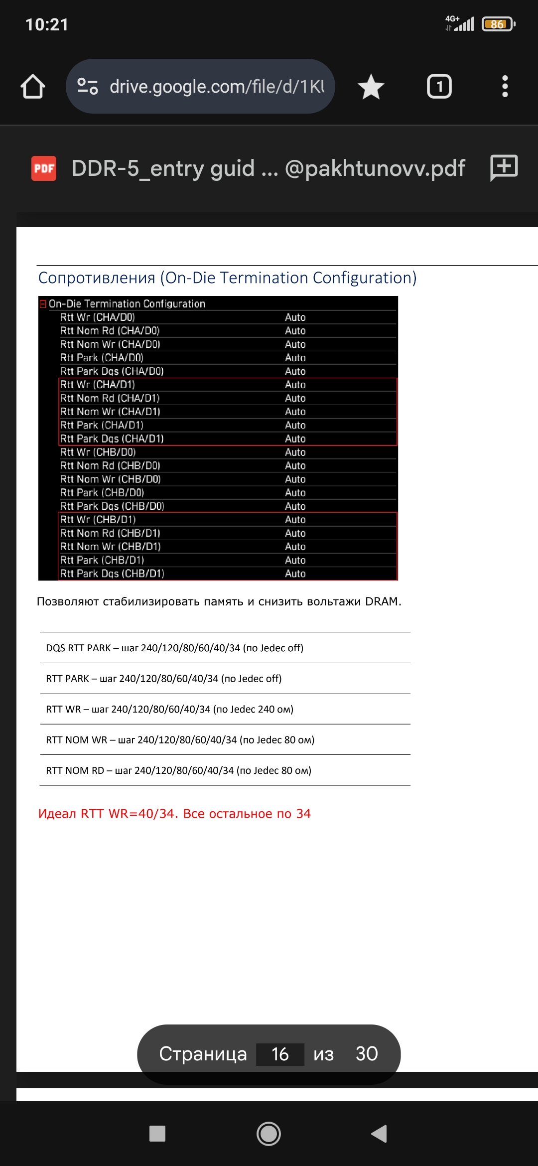

в анта777экстрим если 1 ошибка и 53 гр.это перегрев?
30 мин пробежал.
30 мин пробежал.
Не думаю, что перегрев, у меня 2-5 кругов Екстрим без ошибок темп 54-58, бывало 60
Смотри еще, что написано под памятью три пункта /выс.темп/перенапряг/недо/
Хотя что для одной памяти перегрев, то для другой .....

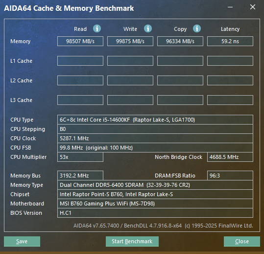

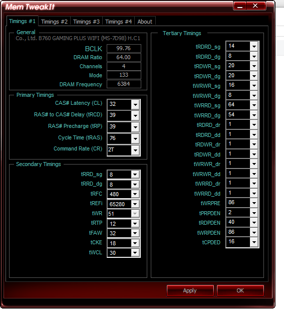

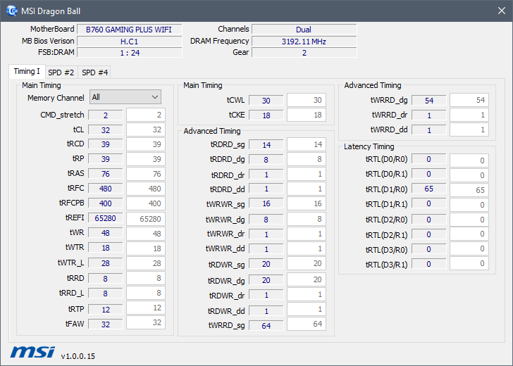

Подскажите пожалуйста что можно подкрутить, чтобы память прошла без ошибок на 6400Мгц
14600KF, Adata DDR5 2x16GB 6000MHz XPG Lancer (AX5U6000C3416G-DTLABBK)
Скриншоты настроек из Биоса по ссылке

veron писал(а):
Всем привет.
Twr должно быть 48, а не 49. Если не встает, то подкрутите twr=twrpre-cwl-8
Или оно и стоит 48?
Также Проведите попробуйте тест с авто tcke и trfc
TwrrdSg 58, dg 46,48,50
да куда ж вы так все жмете WTR?! WRRD_dg 48 минимум. И искать напряжения.

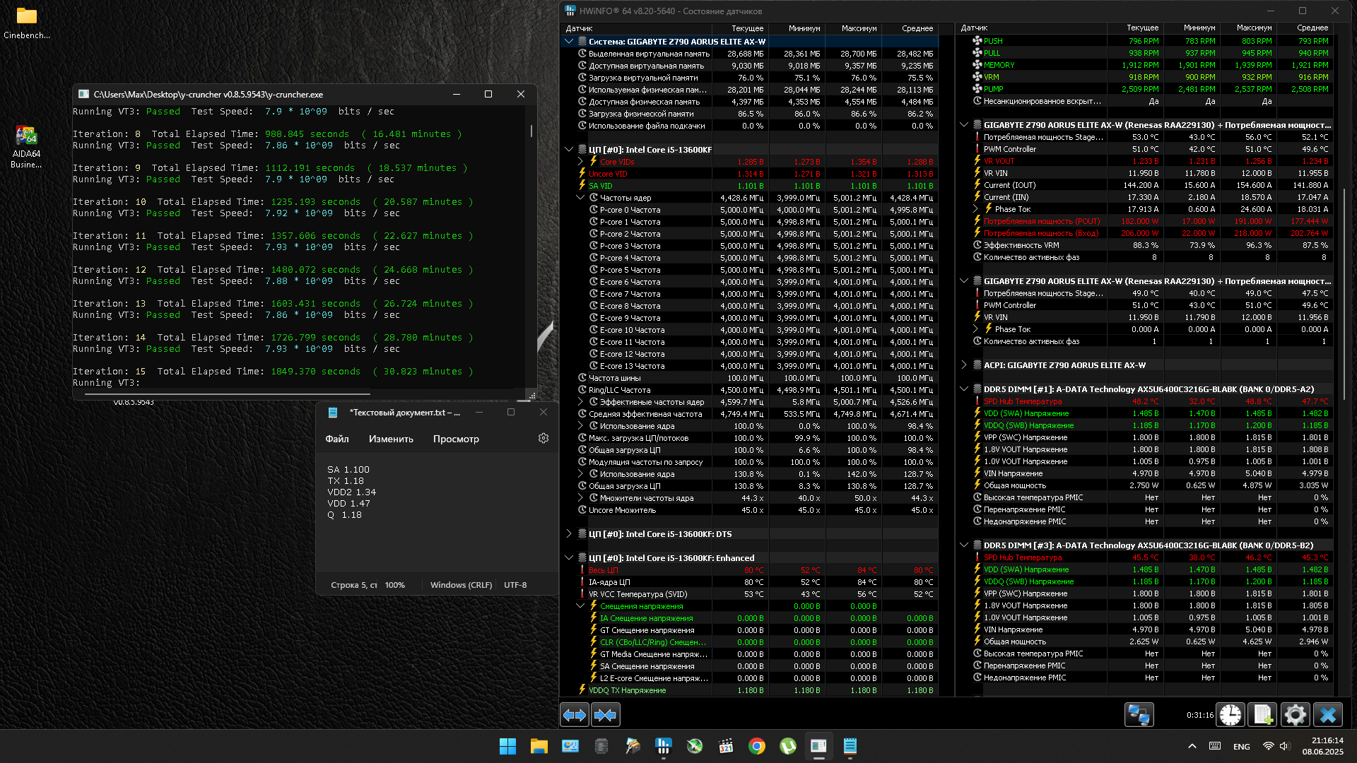

Добавлено спустя 2 минуты 34 секунды:
CHiCHo кста фикс на проц хорошая тема.выиграл на той же частоте с 204 ватта ушел на 196 :beer:
в жопу эти динамические вольтажи
да, нет пробоев вверх-вниз
